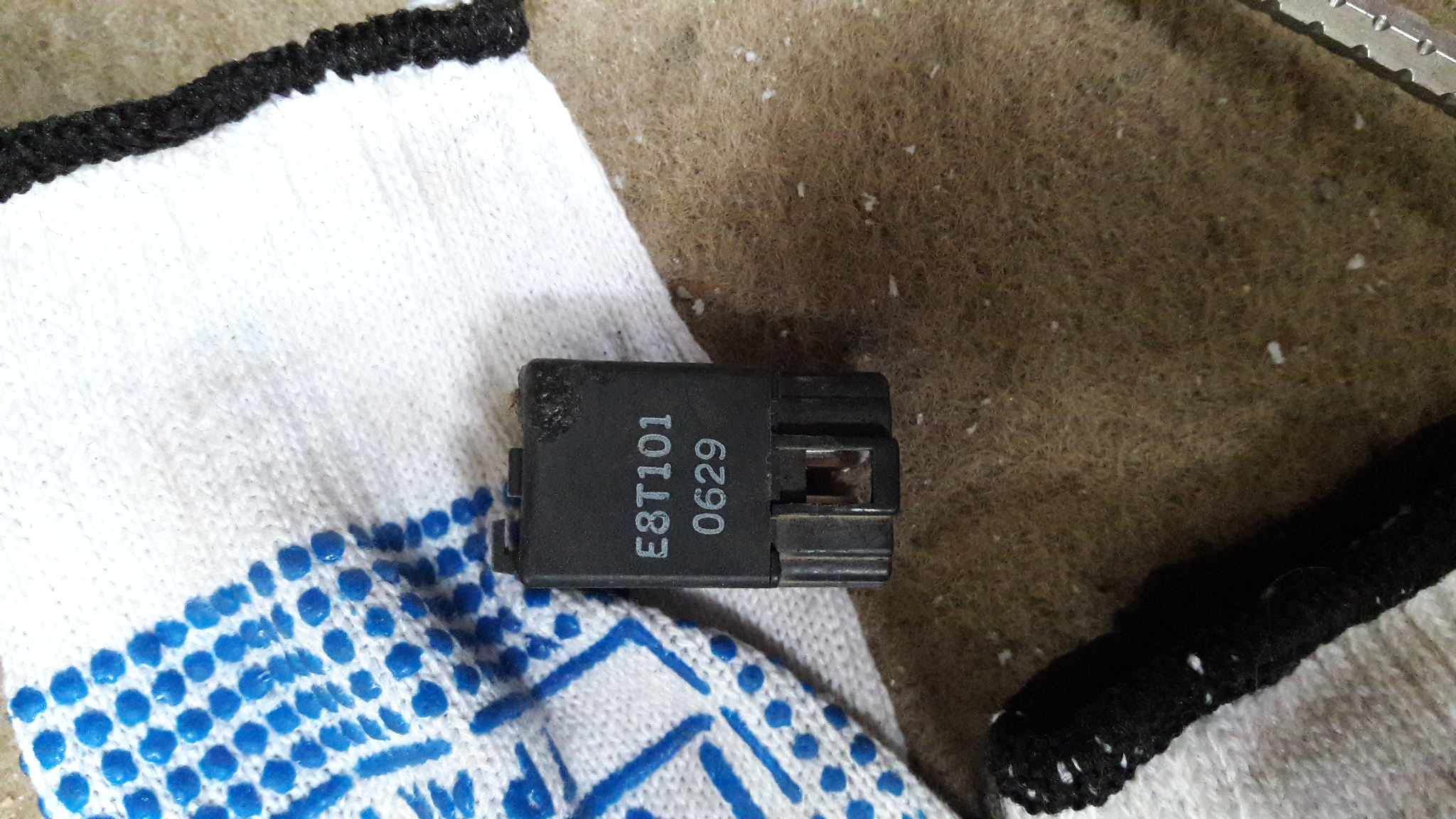

Спасибо, поищу ещё.
Третье тоже должно быть марки E8T101?
Монтеро Спорт 2001г, АКПП, 6g72. V-3.0, ГБО OMVL, 4 wd
Эта маркировка только на реле АКПП.
То что Вы нашли, это обычное реле.
Реле АКПП висит вверх ногами на стойке за правым динамиком торпедо.
Те две одинаковые реле с этой маркировкой. Фотографии не могу вставить

Да это маркировка с АТ реле
Но судя по всему в сборку двигатель бензонасос MR224839, поставили такие же.

Получается одно реле бензонасос и второе двигатель и мне надо искать третье реле на АКПП с такой же маркировкой?

Расул писал(а):Получается одно реле бензонасос и второе двигатель и мне надо искать третье реле на АКПП с такой же маркировкой?
Ну наконец начали понимать о чем разговор. :)

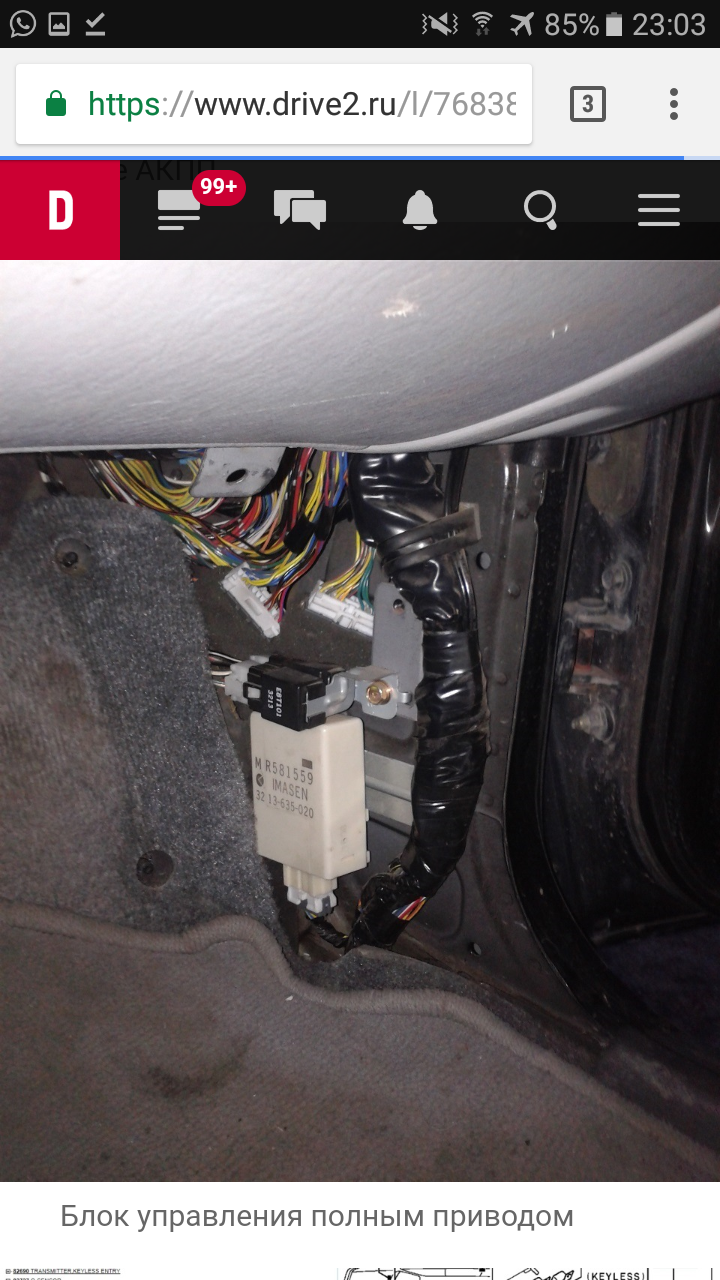

Выше в теме картинка где стоит это реле.
До него не дотянутся провода от этих двух, ну никак .

SNOOPER писал(а):В принципе то что говорят в форуме правда.
Проверте реле.
В связи с тем что японские гении, по какой то причине установили его разъёмом вверх. В корпусе реле может скапливаться конденцат.
Вскройте проверте.
Реле находится на правой кик-панеле.
Черное разъёмом вверх, не перепутаете.
У меня вот так. На первой странице на фото реле тоже под панелью стоит
Сообщения: 57511
Поблагодарили: 4808 раз
Re: Ошибка ELC Relay Open (54)
Суньте лицо в направлении стрелки, и все увидите.
Оно стоит примерно где вершина стрелки у толстого жгута.

Нашёл, спасибо огромное. Всё ржавое, и контакты и внутри.
