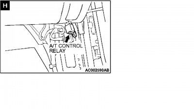

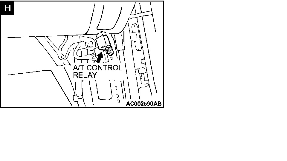

У меня такая ошибка. Как я понял там 3 реле? Я нашёл только 2реле и сверху там где динамик должен быть один прикрученный. Реле ЭБУ и АКПП отдельно стоят? Если можно скиньте фотографии реле пожалуйста. Мыло rasul_bektasov@mail.ru

Это реле стоит высоко.
Два рядом, а это высоко, за динамиком.
Точно его измеряли?
Точно его измеряли?

Его нет не измерял. В книжке нет его. Сверху один нашёл, но по форме немного другой но не проверял, просто снял и обратно поставил. Вот винкод JA4MT31H21P008215 посмотрите пожалуйста он точно сверху реле АКПП?

Вот те две которые рядом стоят у них такая маркировка, а которая за динамиком у него другая. Я эти две местами поменял, разницы нет. Фотографии не могу добавить, но они точно такие как у вас на фото

Третье реле тоже должен быть марк E8T101 ? За динамиком нашёл одно реле Мв627895. Может у меня только два реле?
