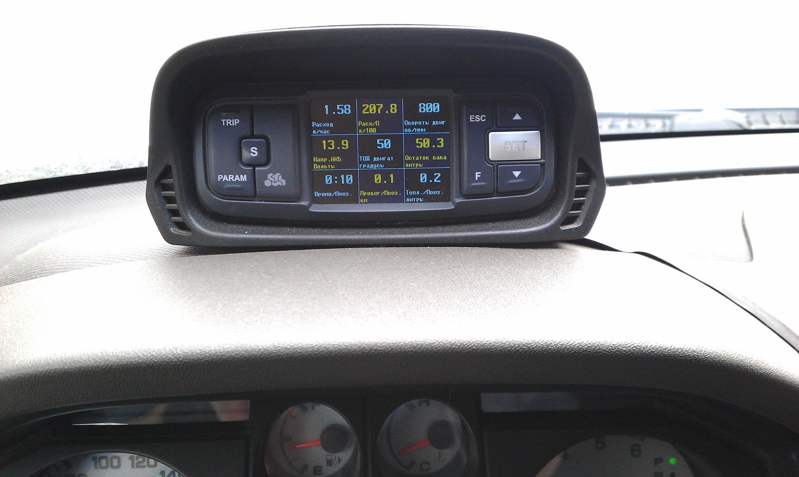

БК хорошо помогает следить за температурой ОЖ. Стрелка на приборке скачет так, что на неё даже и не смотрю. А на БК выставил максимально допустимую температуру, если что, сразу панику подымет.
Вот, какую лучше поставить максимальную темературу, чтоб наверняка не перегреть??

Вопрос, а от чего данный девайс получает информацию? если от датчиков самой машины, то его показания не точнее чем у стрелки температуры))) для собственной уверенности 110-115 гр двигателя нормально работают.
у меня был один неприятный момент, в пробке около часа простоял при +30 двигатель вел себя нормально стрелка не поднималась горизонтально, а потом в один момент подскочила до максимума, я подумал что это обычный баг, но потом резко повалил пар, оказалось что бачок расширительный не выдержал.итог перегрев двигла, благо обошлось, но Ваша сирена не поможет Вам в таком случае и подобных ему, если Ваша машина греется ищите причину и устраняйте, если с ней все ок, то следите за исполняющими механизмами. при тяжелых условиях эксплуатации это поможет Вам быть немного более уверенным, а в городе это уже перебор.

БК подсоединяется к ОБД разъему в салоне, получается берет информацию от мозгов авто.
А стрелка у меня вообще живет своей жизнью!))))
Настроена ТОЖ на 110 градусов максимума, пока ещё ни разу не кричал, хотя по пробкам в Краснодаре ездил, сбивал температуру, когда к 110 градусам подходила, печкой))).

незнаю, у меня подобная проблема была раз и в Воронеже, в Московских пробках ни разу не грелся.
Не считаю показания ОБД реальными, тк славится Митсу своими проблема с электроникой, когда машина начнет грется вы сами поймете, а так нужно следить за системой охлаждения.
толку от бортовика, если у вас оборвется ремень, двигатель вскипит в секунду, а так при исправной системе и копонентах он не греется.
