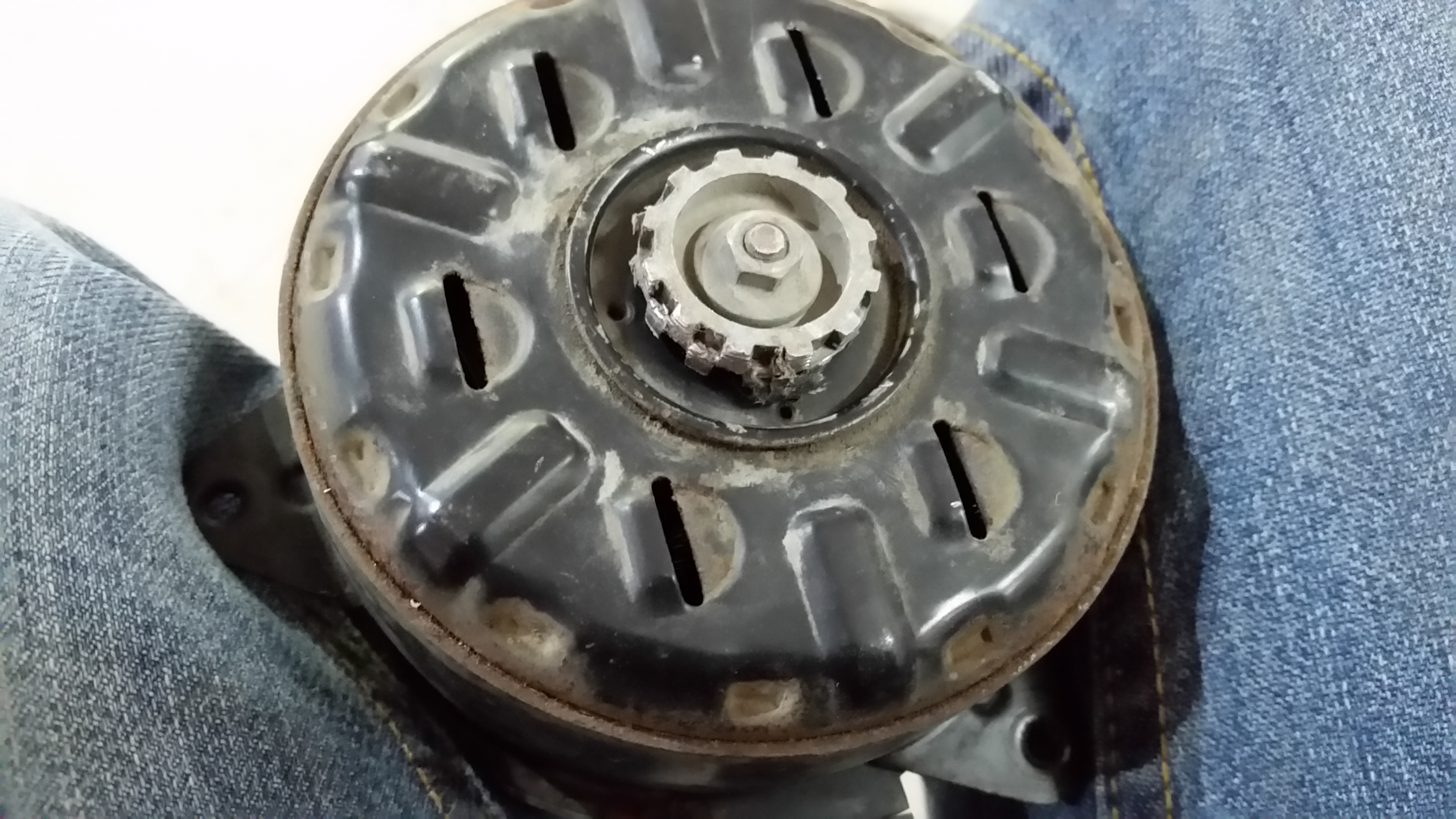

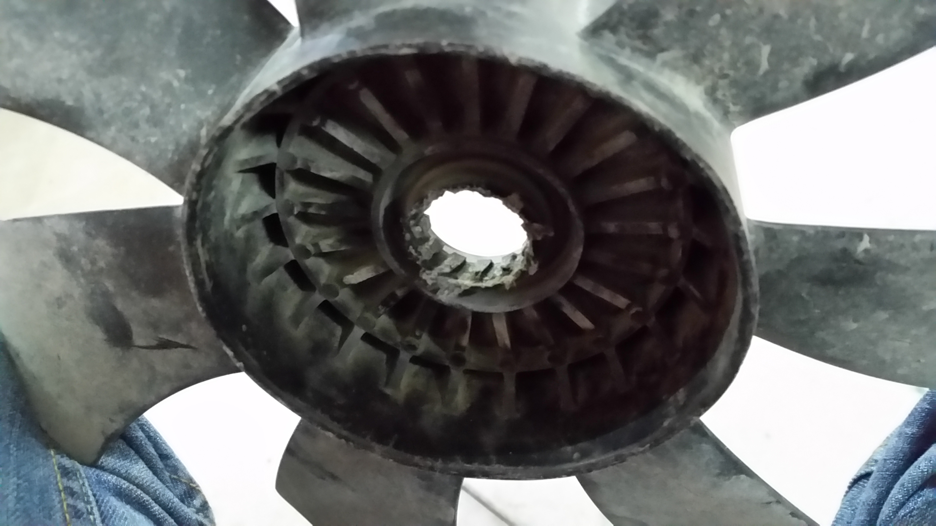

Могу добавить Вам еще одну причину. 3 дня назад перегрел своего по причине нагрева до охрененной температуры моторчика вентилятора кондея, в следствии чего посадочная втулка просто выплавилась из крыльчатки вентилятора:
Вскрытие показало (что чукча умер от вскрытия ::-D: ) что из за коррозии вместе с краской отстал один из магнитов статора, и при вращении ротор стал задевать за него. При движении моторчик нагревался до неимоверной температуры и не давал ОЖ охлаждаться через радиатор, а наоборот перегревал её.
Теперь вопрос на засыпку: До какой температуры должен нагреться моторчик что бы расплавилась пластмасса крыльчатки???.... :=-O:
З.Ы. Вместо родного моторчика, который ждать 2 с лишним недели был инсталлирован от Патриота. Диаметр на 5 см. меньше, зато лопастей 12, вместо родных 7ми.
