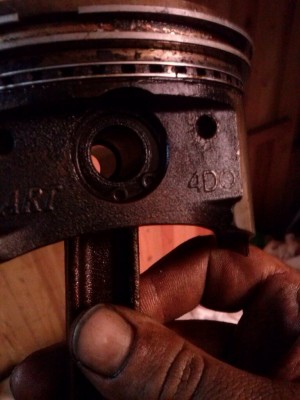

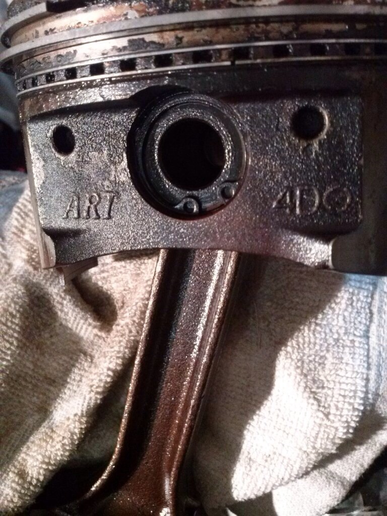

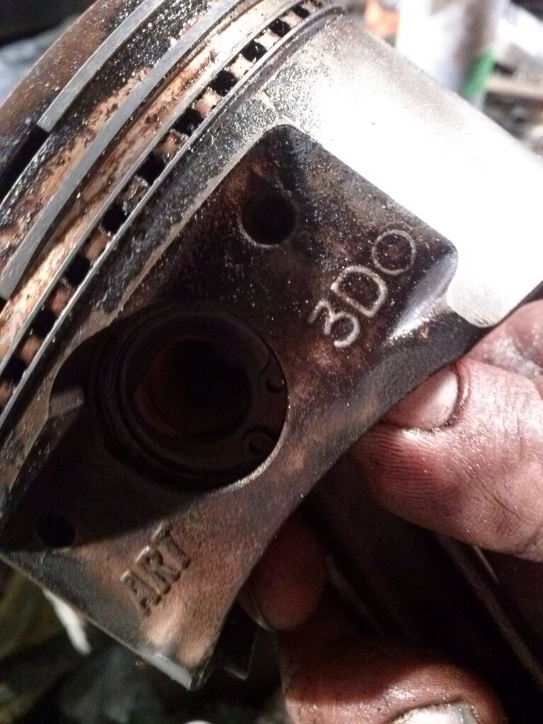

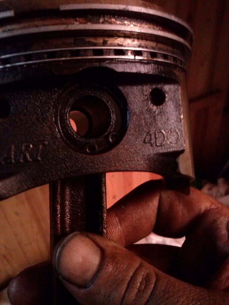

По делюсь своей историей достался бигимот мне с расходом масла грам 400 на 1000 :=-O: компрессия норм а вот гидрики постукивают, думал поменяю маслаки и все гуд в итоге мне в руки высыпались 2 болта от масленного насоса видать прошлые ремонтнитки перестарались ::-D: в итоге снял паддон и тут сам бог велел поршня по выкидывать о чем не пожалел. Перед ремонтом не пожалел времени 2 раза делал раскоксовку Лавром в итоге на фото поршня из которых я колечки еле отверткой выковырил :]:-O: на основе этого судите сами о пользе раскоксовки и о том что только вскрытие сможет дать полную картину да и честно говоря сняв головы повыкидывать поршня не так уж и долго ( как снять картер не снимая моста есть в поиске, если не найдете могу снова описать процедуру и фотки поискать) зато будешь знать всё :8-):

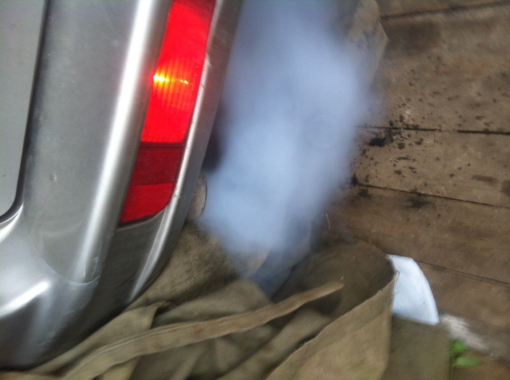

Еще кому интересно холодный на ХХ дымил вот так

Anton Mizunov писал(а):Завтра утром отдаю в профессиональные руки коня. Разговор был про раскоксовку + замене колпачков. В процессе, думаю, будет понятно, хватит этого или надо делать что-то еще! Инфа будет в ВС, когда авто буду забирать...
Видишь тут только упаивать на мастерство человека, компрессионные кольца сделаны с само очищением сверху трудно что увидеть

МОРЯК178 писал(а): По делюсь своей историей достался бигимот мне с расходом масла грам 400 на 1000 :=-O: компрессия норм а вот гидрики постукивают, думал поменяю маслаки и все гуд в итоге мне в руки высыпались 2 болта от масленного насоса видать прошлые ремонтнитки перестарались ::-D: в итоге снял паддон и тут сам бог велел поршня по выкидывать о чем не пожалел. Перед ремонтом не пожалел времени 2 раза делал раскоксовку Лавром в итоге на фото поршня из которых я колечки еле отверткой выковырил :]:-O: на основе этого судите сами о пользе раскоксовки и о том что только вскрытие сможет дать полную картину да и честно говоря сняв головы повыкидывать поршня не так уж и долго ( как снять картер не снимая моста есть в поиске, если не найдете могу снова описать процедуру и фотки поискать) зато будешь знать всё :8-):
Дымит на холодную, так же как на фото!
После нормальной прогазовки валит сизый дым.
Тянет двиг нормально, как писал ранее компрессия по 10 бар. По ходу компрессионные кольца ещё в норме, а вот маслосьёмным кольцам похоже п...а.
Думаю корячится капиталка ::-(:

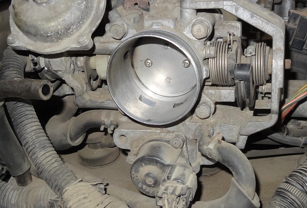

А стрелками это ты что отобразил?
У меня заслонка выглядит так:

HiTEX писал(а):Изображение
Дроссель мыть надо иногда, машина это любит. :*YES*:
Снимаем, берём баллон карбклинера и отмываем.
