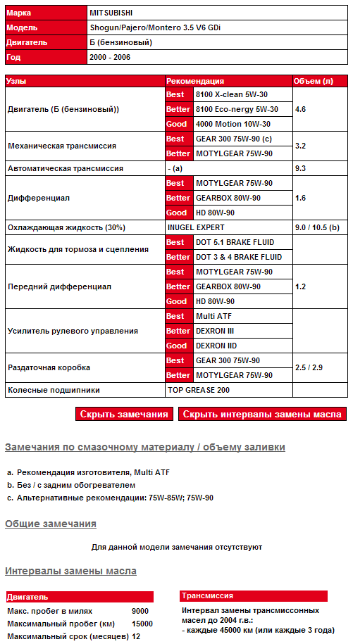

Вообщем теперь надо проверить как то задний кардан.Подскажите как это сделать?И еще вопрос не по теме правда.Какие заправочные обьемы у нашей машинки.Хочу сменить все масла но вот не могу найти сколько лить.

hc2hunter писал(а):Изображение
Спасибо большое!
