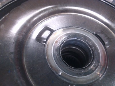

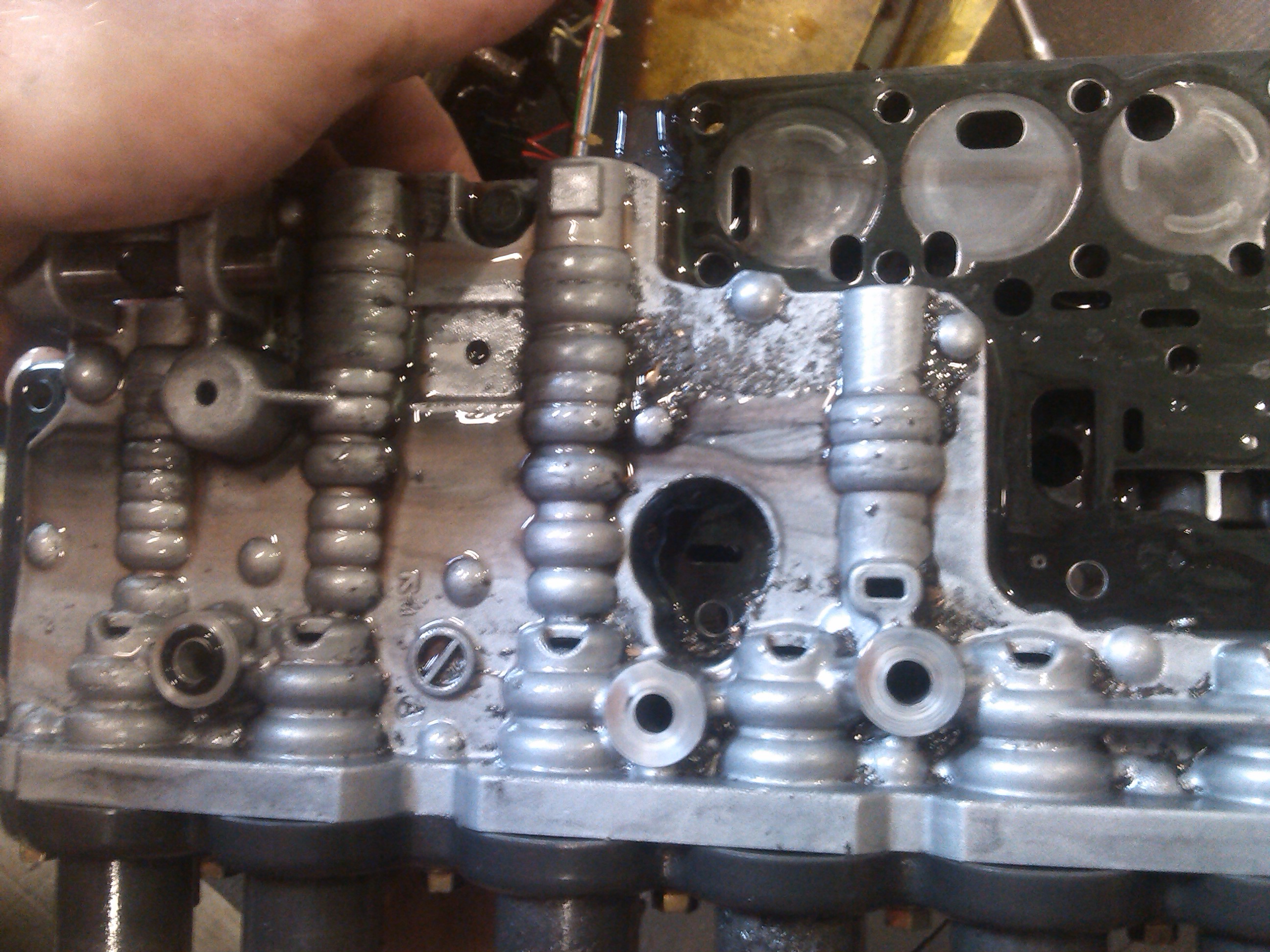

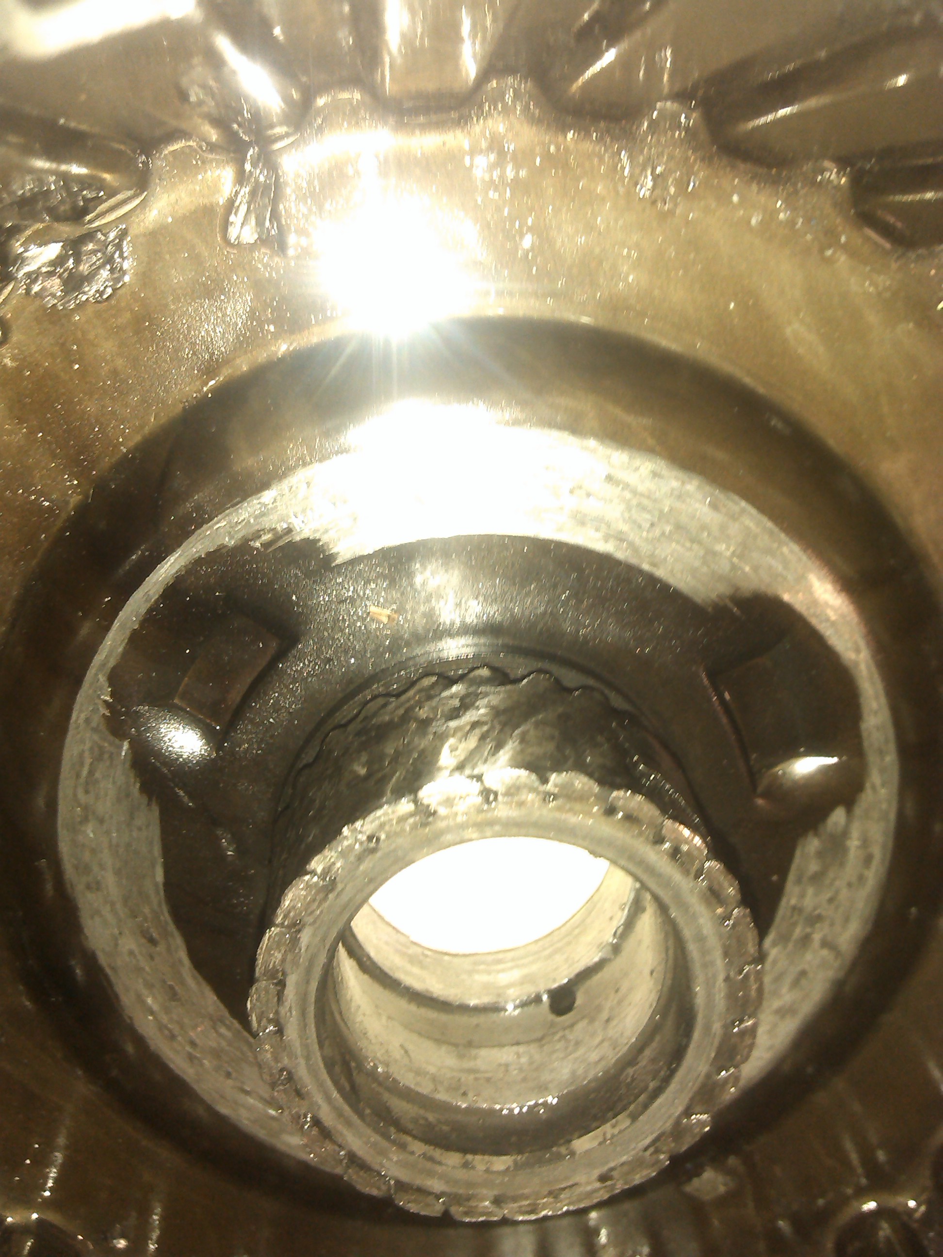

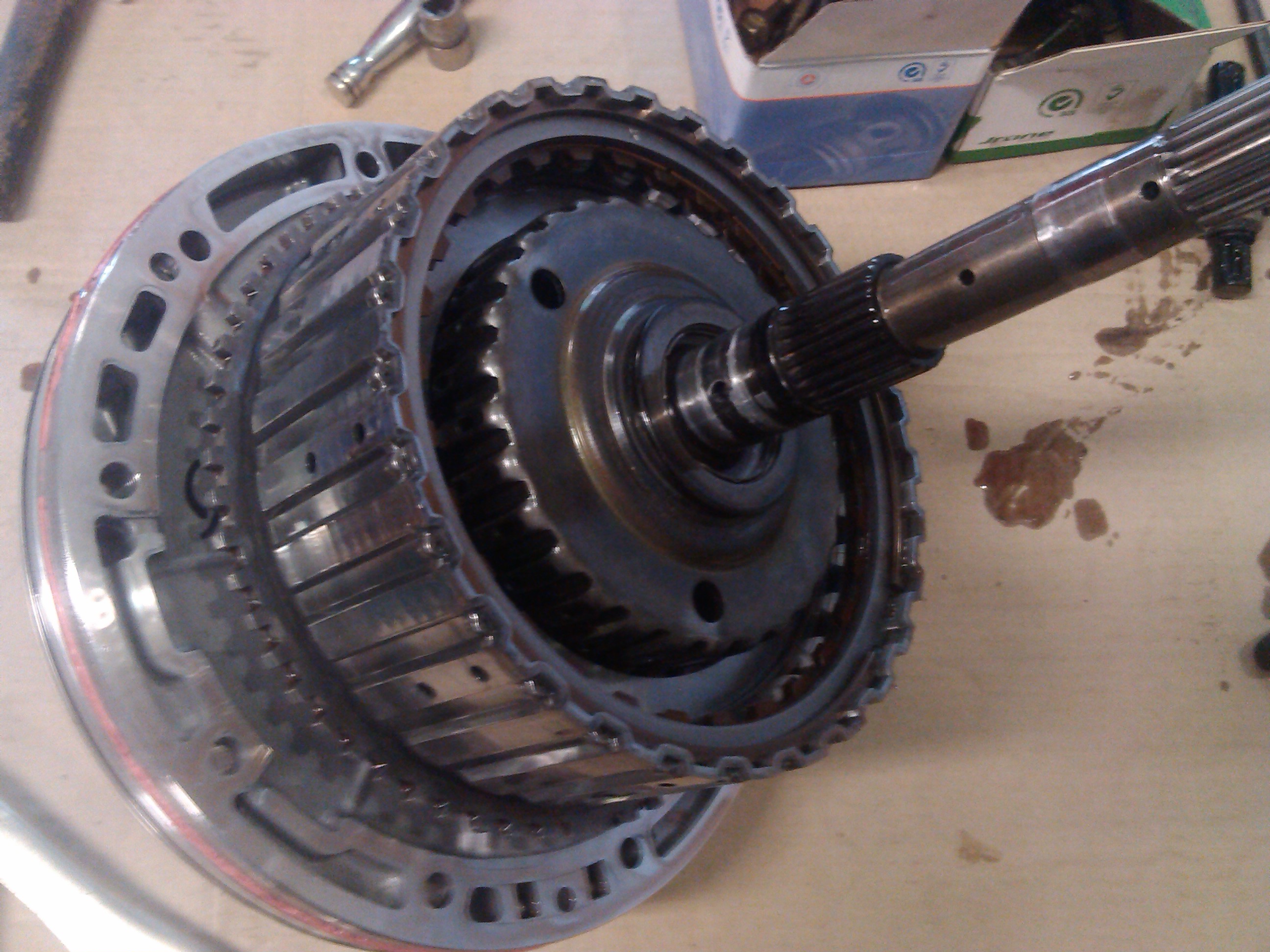

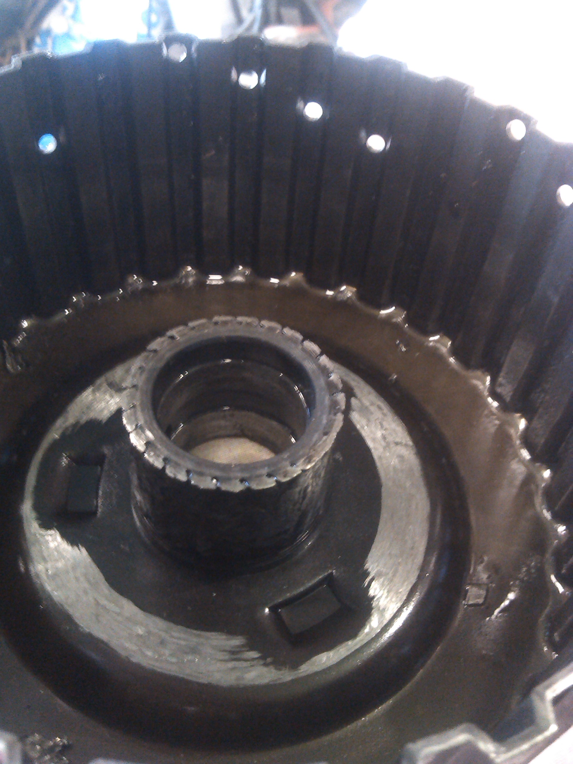

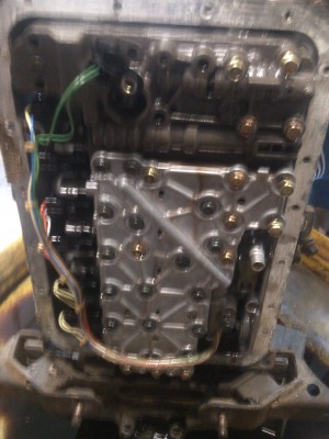

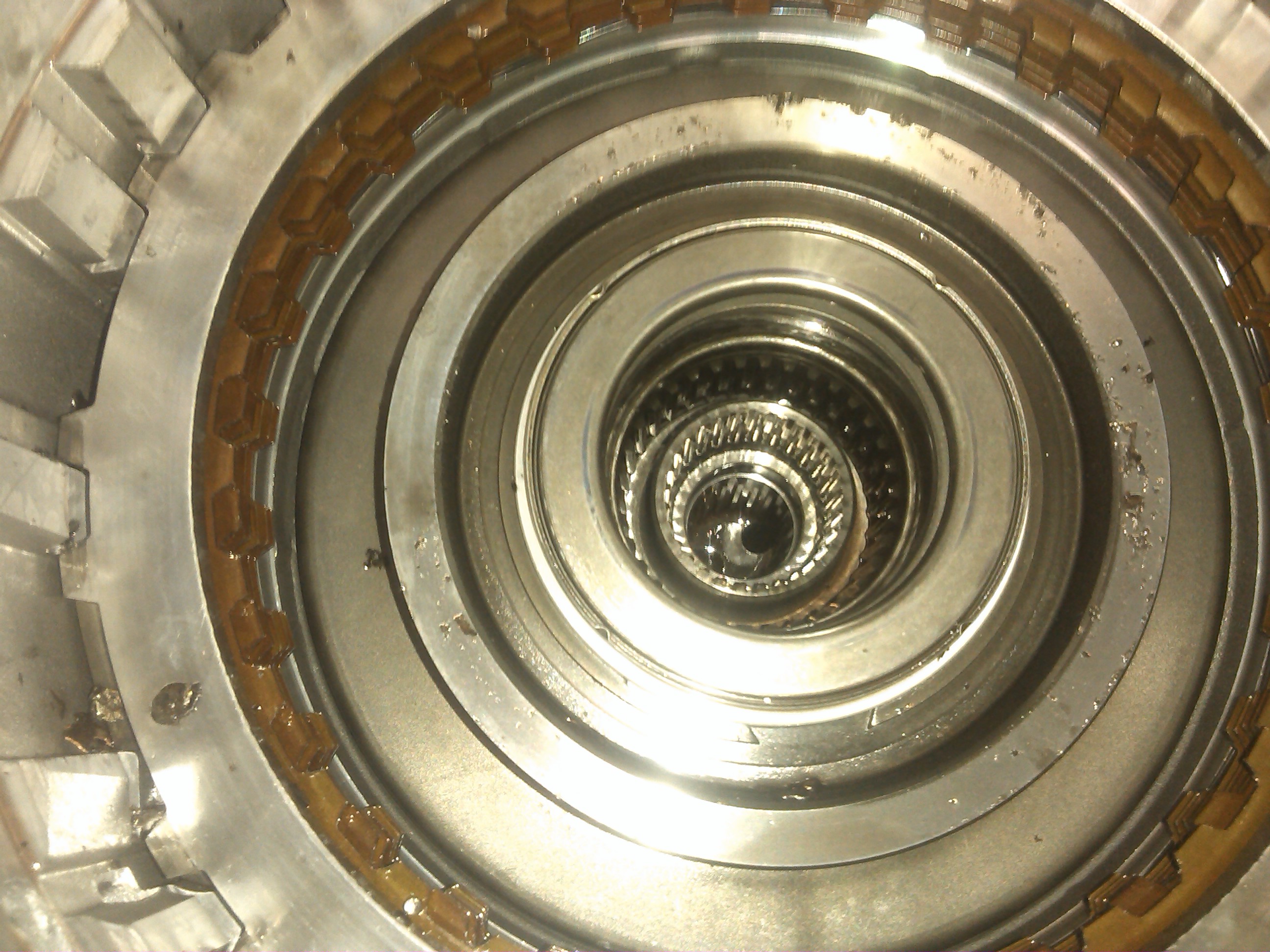

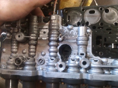

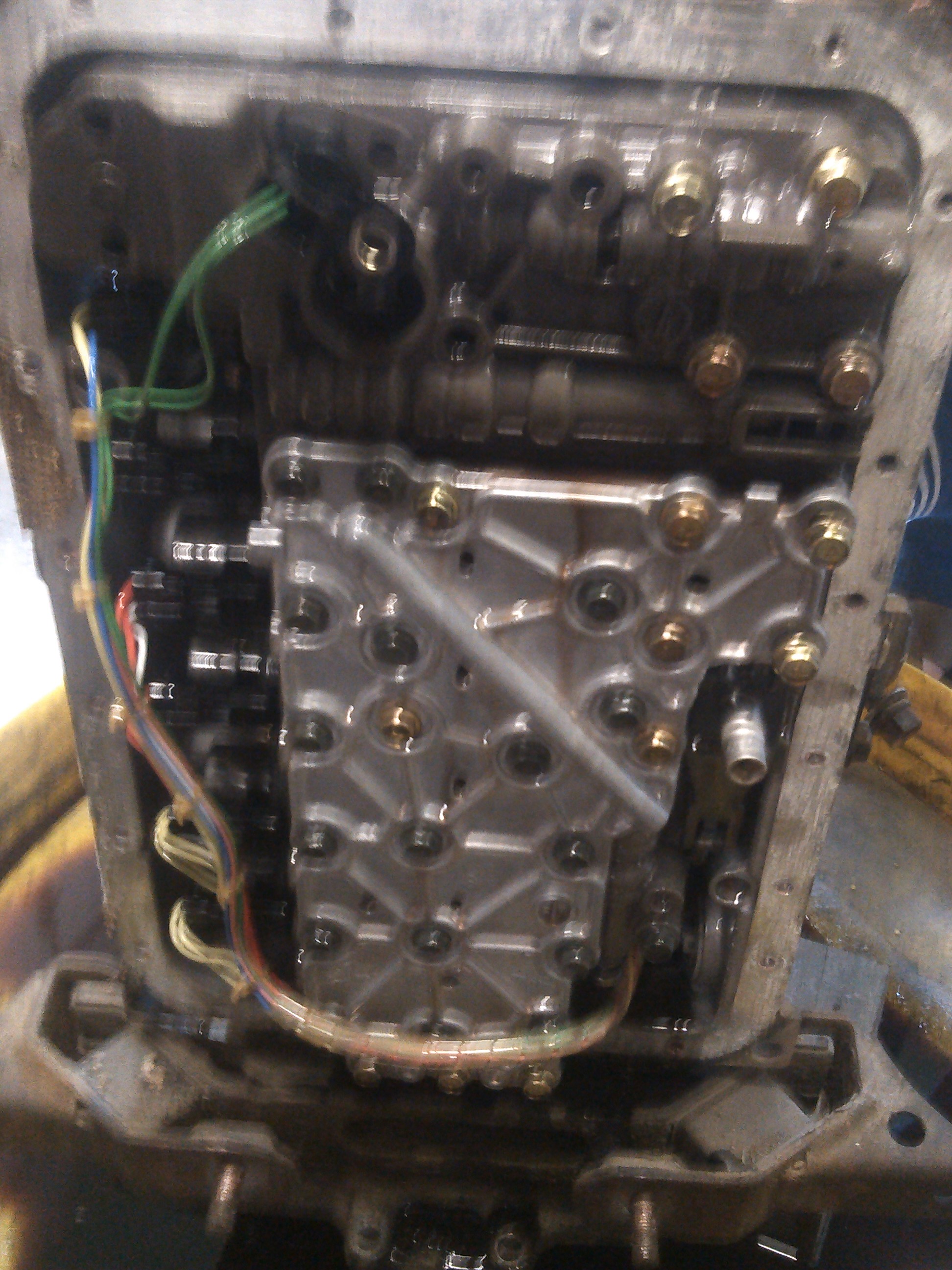

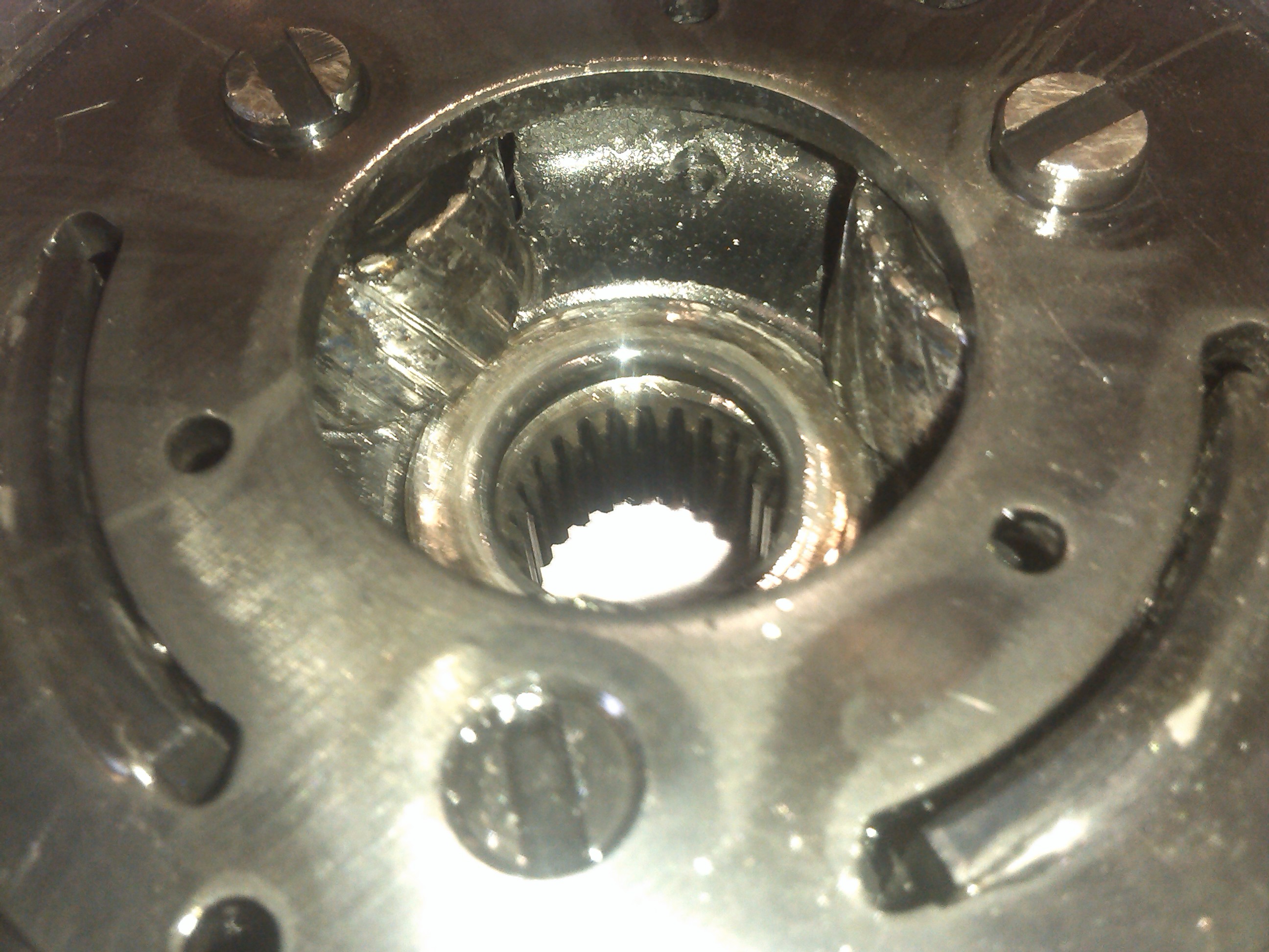

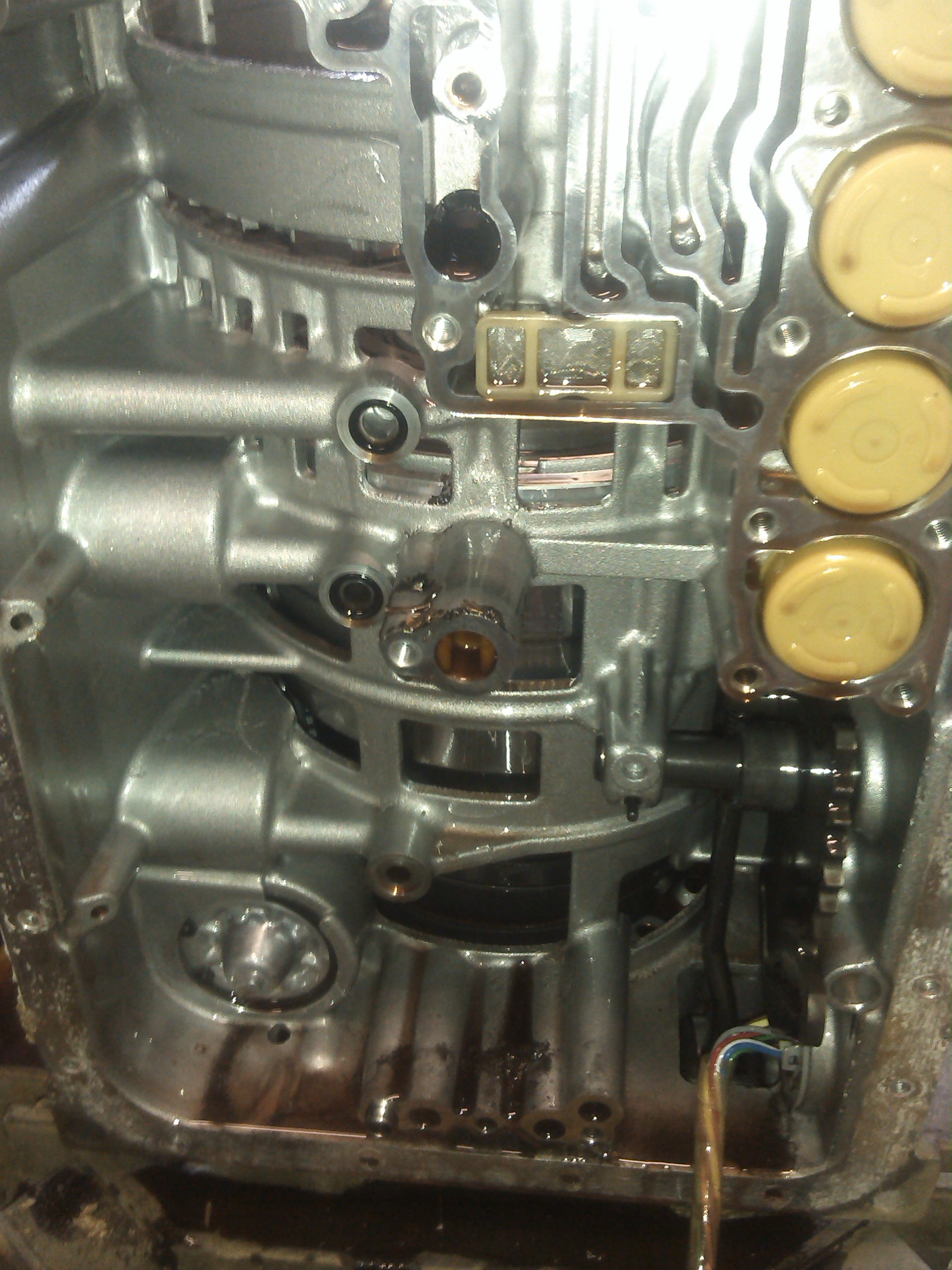

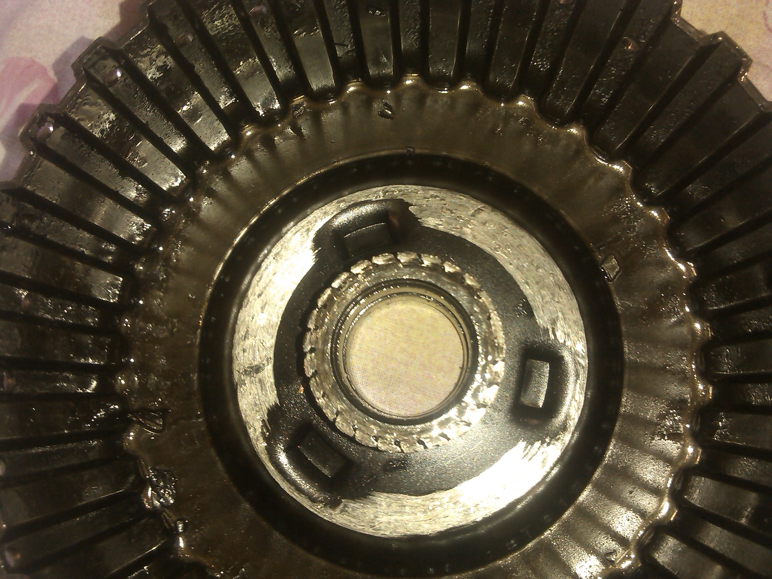

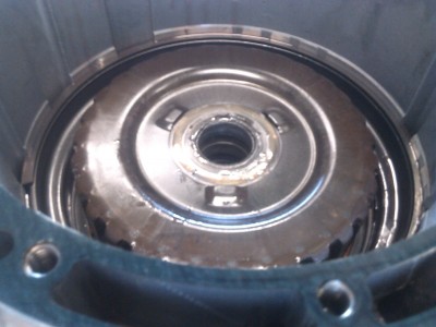

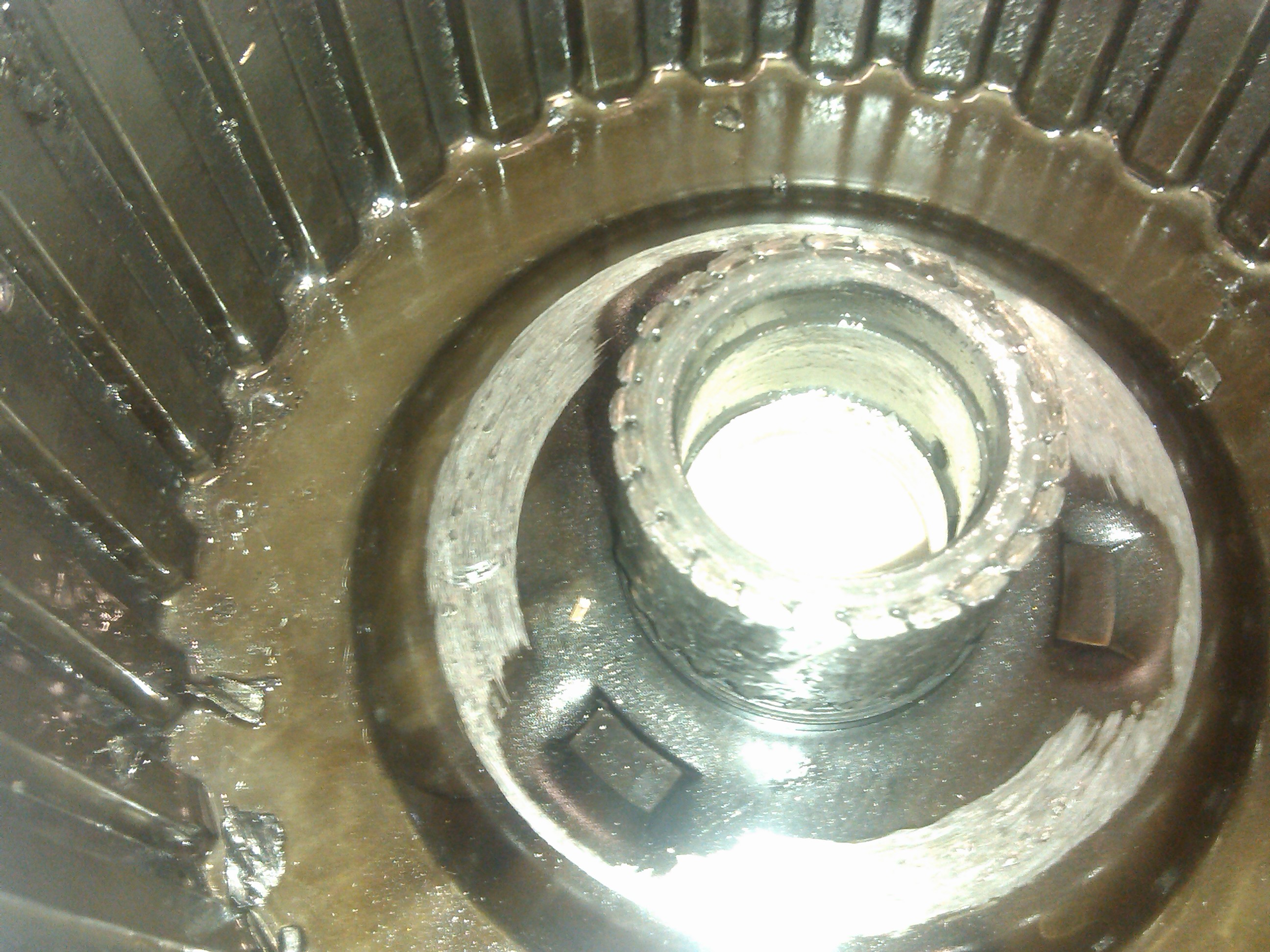

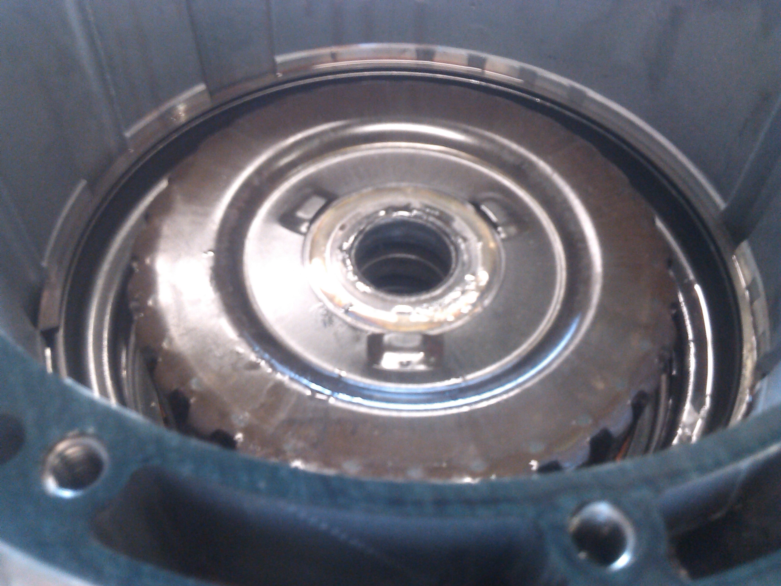

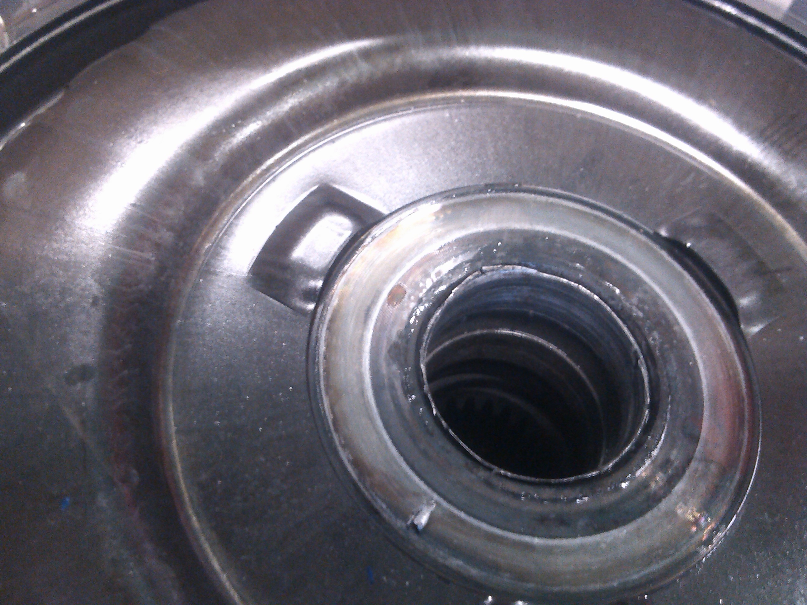

Все коробку расколол есть в принципе фотки тока скажу так планетарка задней передачи в утиль полностью и стружки полная коробка от планетарки.Полная печаль в общем :=-O:

Вот фотки ::-(:

Что то мне подсказывает что коробку будет очень дорого реанимировать так как железо будет стоить будь здоров.
