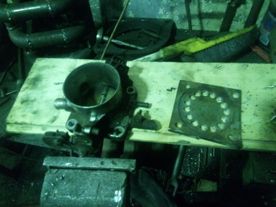

Изготовление флянца для дроссельной заслонки
Мутим флянец под дроссель
