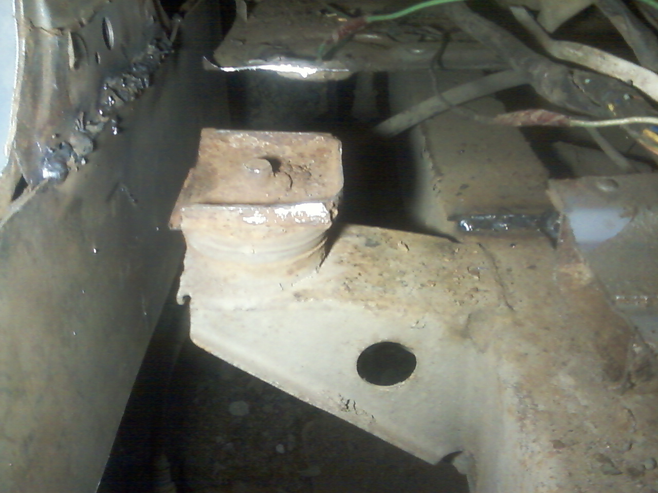

очень интересно посмотреть решение этого вопроса, самого такое ждетвладимир михайлович писал(а):Срезав лохмотья пола вокруг опоры и лохмотья низа стойки вижу резинку и болт подушки.

Все резинки по кругу одинаково хороши и работают. Кроме этих двух. Если вдруг когда придется их менять, болгарка, сварка, ацетилен помогут.
Резинки не сожгу. Там достаточная масса металла, толстая шайба цела, ну и варить надо короткими очередями с охлаждением.
Выставлять не проблема, главное не спешить. Контроль основной по дверям. Стекло у меня имеет 10 трещин, которые все пошли с торца, от камешков. Поленился дурак поставить молдинг по кругу. А после сварки новое стекло уже трещать не будет.

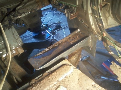

Восстановил низ стойки и верхний кронштейн опоры. Из тройки болгаркой вырезаю заготовки. Очередь за средней опорой.

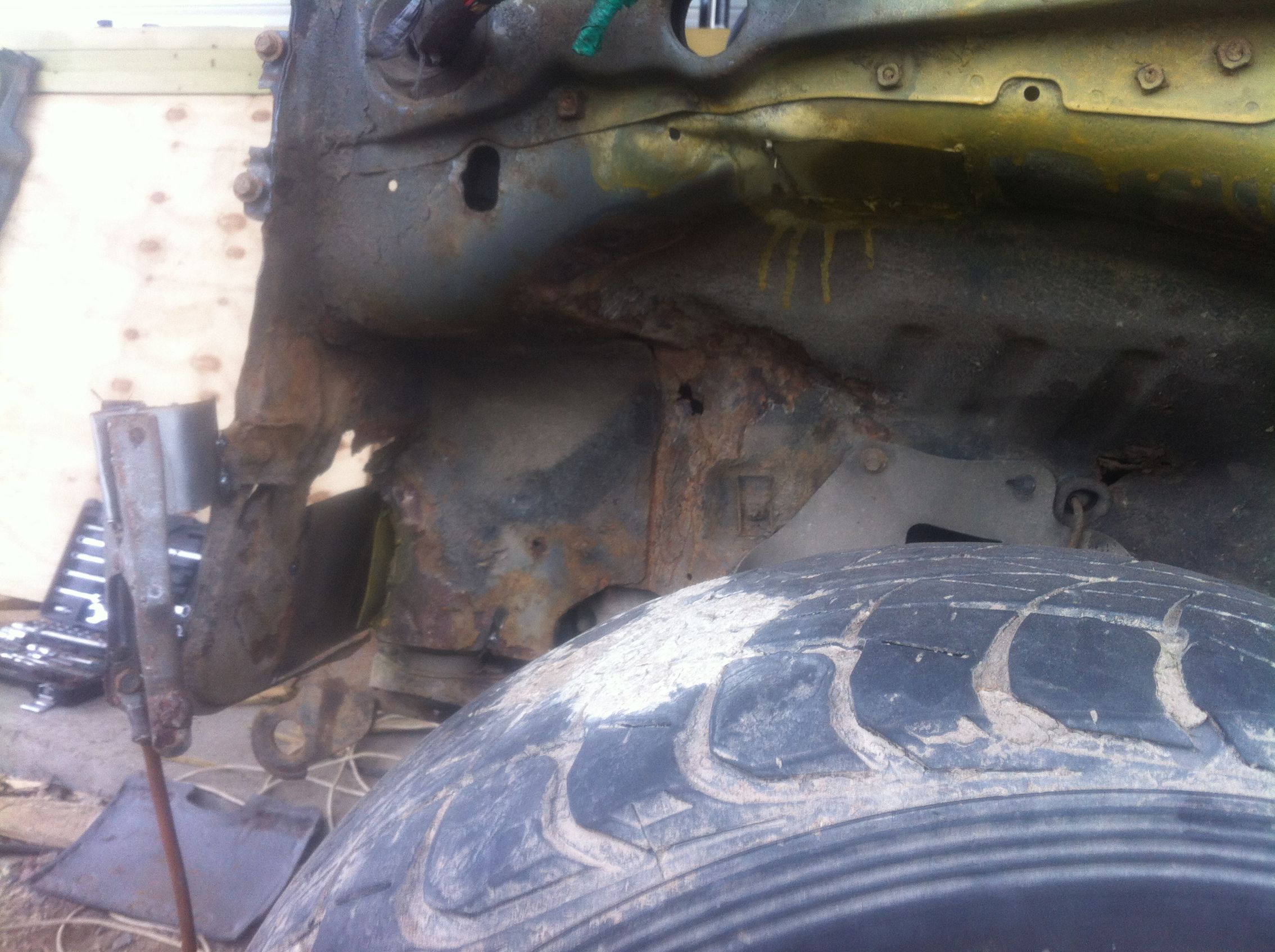

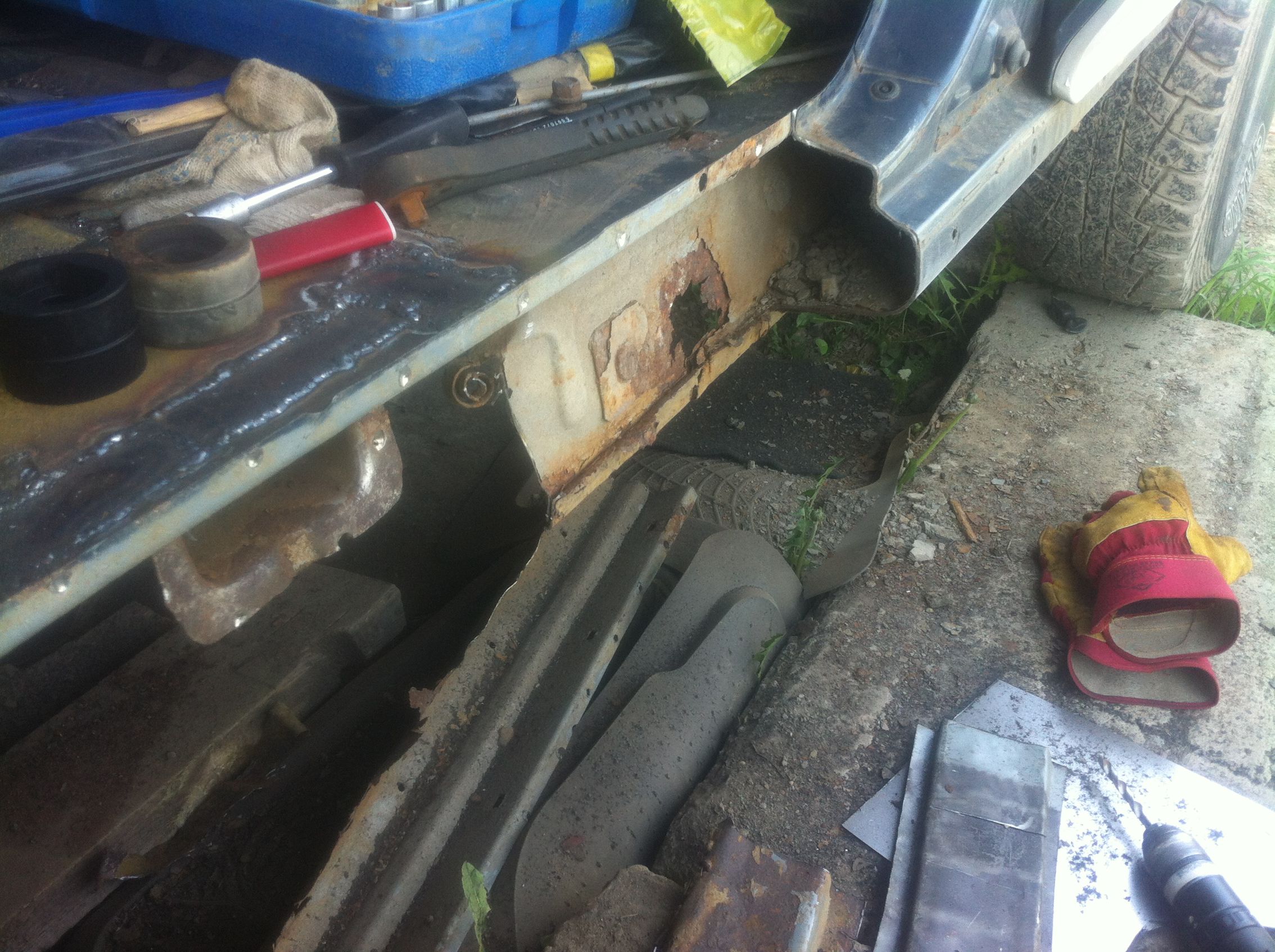

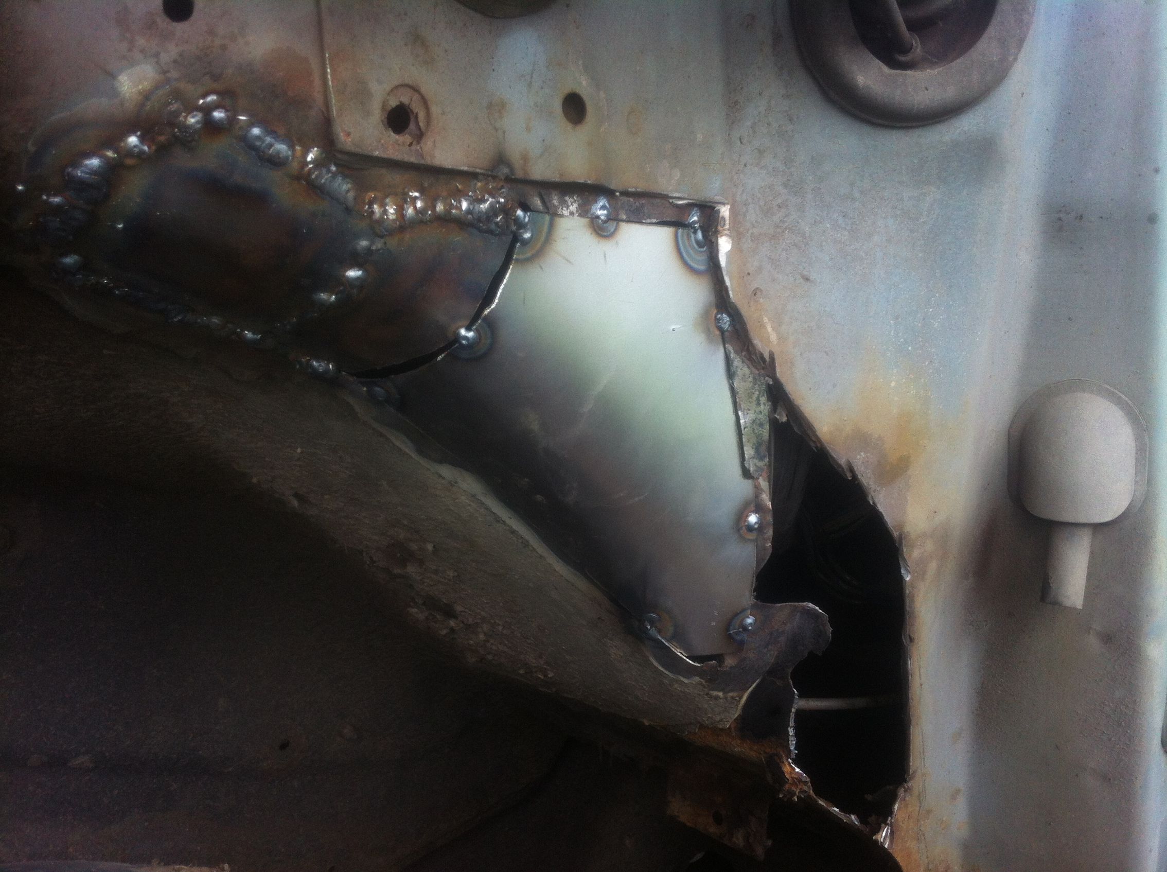

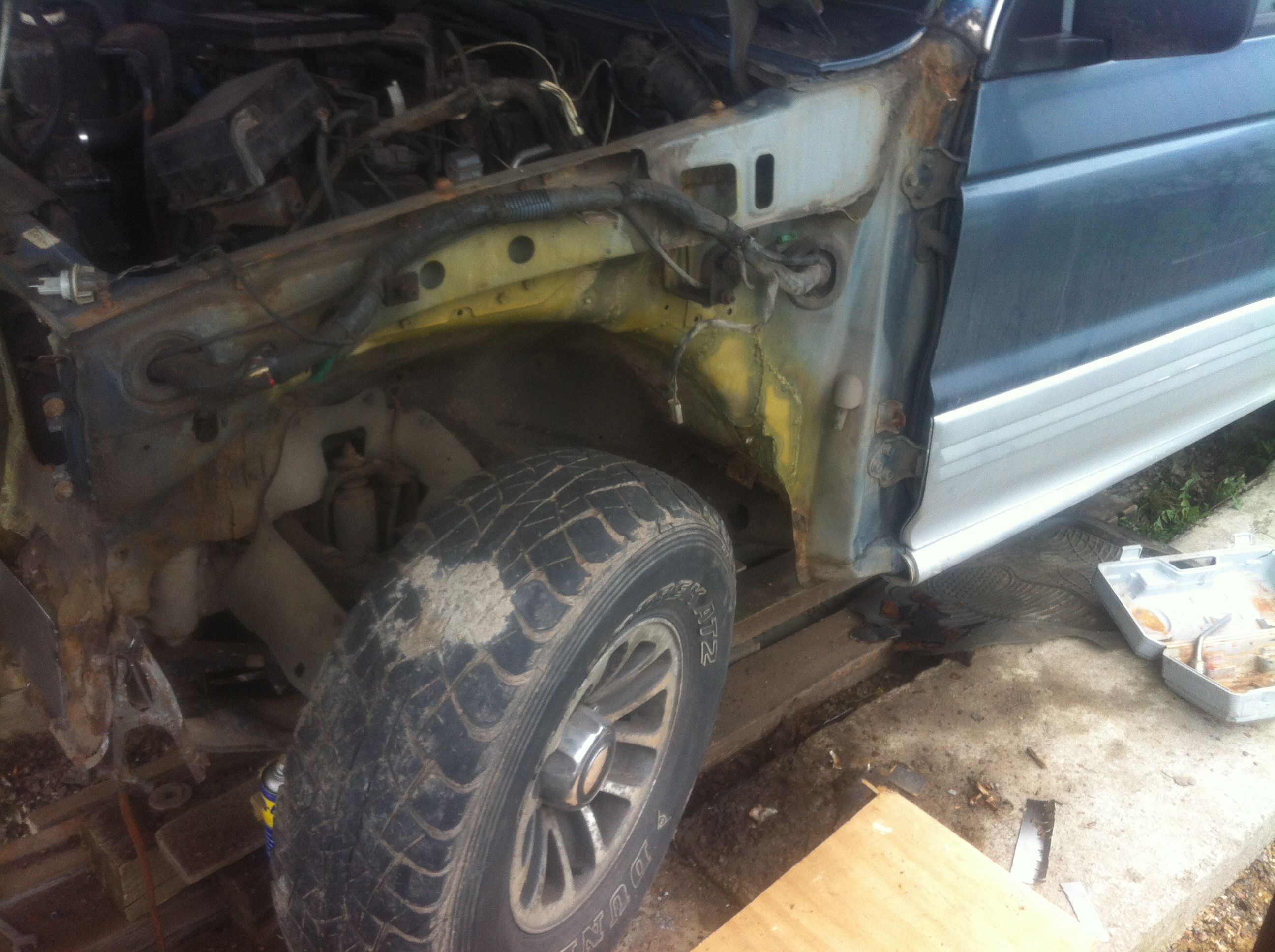

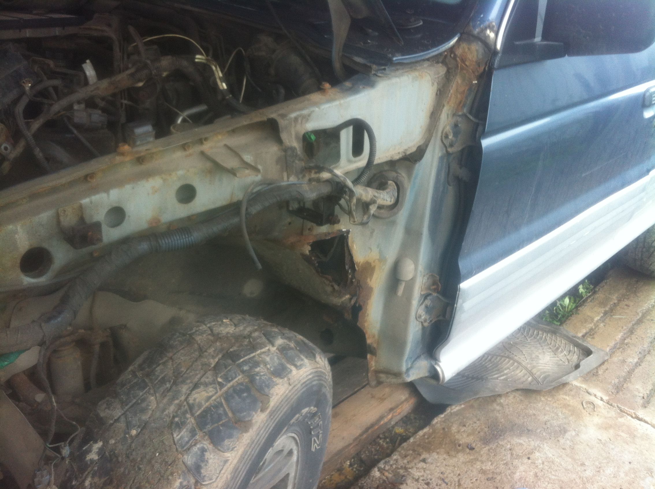

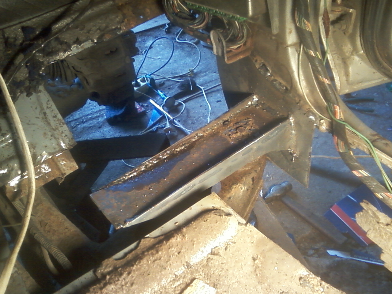

тож занялся ремонтом, зато обнаружил на сколько по словам прошлого владельца был "несильно бит в правый передний угол...". Фоток правда мало... пороги решил делать так: старый порог снял, сгнившую кромку обрезал(у меня пороги в лучшем состоянии чем фото выше, у меня пороги только по низу гнилые, все загибы в норме, в пару местах только почистил - железо крепкое), в стык буду приваривать нижнюю часть порога согнутую буквой Г. Единственное сейчас все думаю как бы усилить пороги(в гараже лежат выносные пороги, хотелось бы их повесить, а заодно сделать упоры на случай поднятия машины джеком)
ps: в ногах водителя та же беда, что у топик стартера - вытащил усилитель, по его останкам сделал новый, и на место его, заодно сразу приподняв угол, а то провален был... (у меня передние подушки откручены, поднимал за "телевизор", когда опустил, все встало на свои места, нагрузки вроде равномерны...)

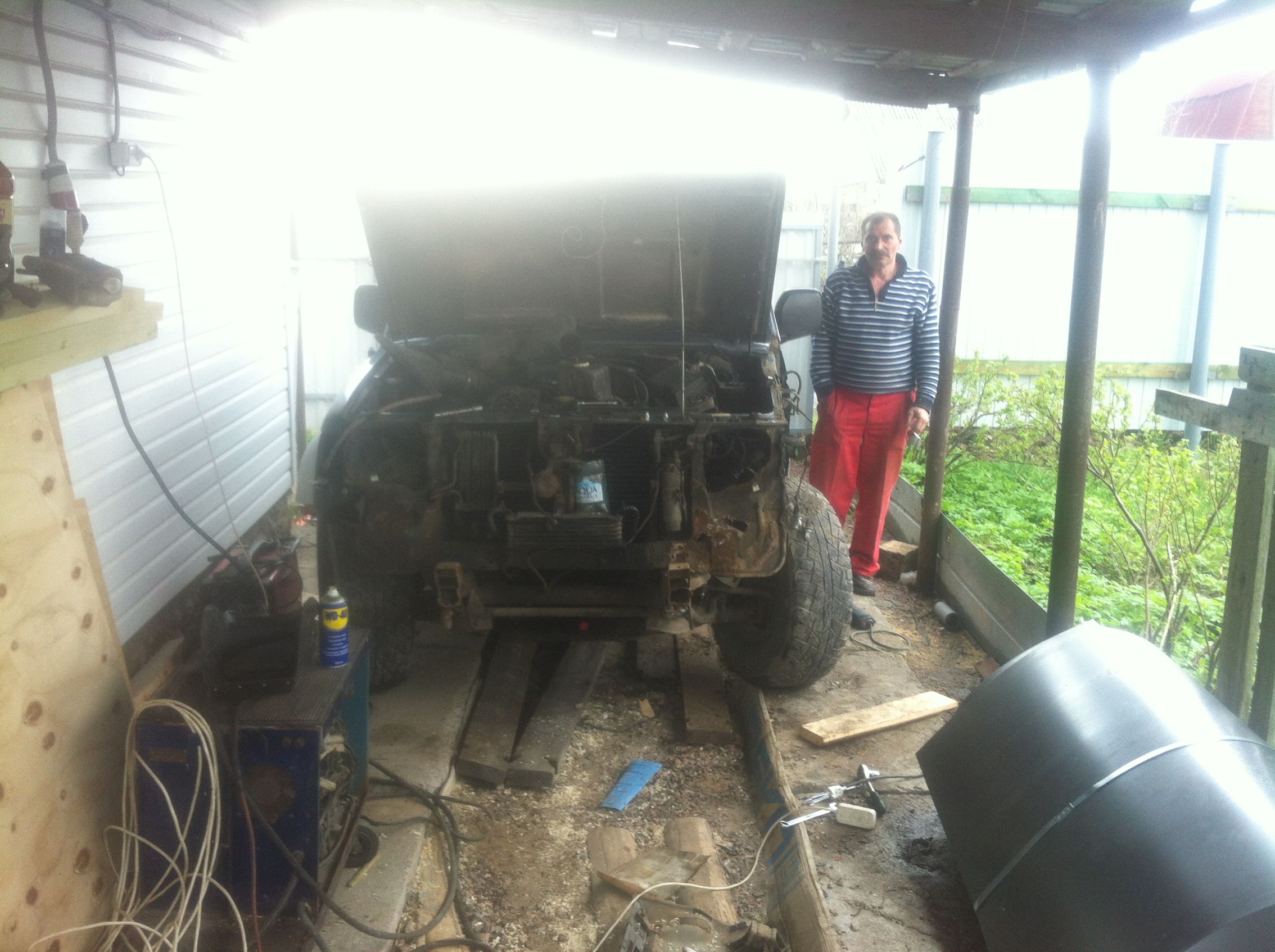

pps: на фото не я... отец мой

у меня весь ремонт планировалось начать с 5 мая, но к сожалению все затянулось... 6-го родилась дочка, да и сын не давал проходу(почти 2 годика), в общем начался ремонт только 12 мая... за это время успел переколоть кучу дров
да кстати, решил делать ремонт сначала одной стороны полностью, потом 2й... в гараж свой мне не влезть, крыша мешает

ну с бодиком наверно не мешает, а вот вырезать, особенно в районе средней стойки болгаркой гниль(саму стойку я не трогаю, она в идеале. только пороги(внутренний особенно сложно вырезать) и полы) мне во всяком случае не подобраться, теперь думаю усилитель снять... бодик планируется только после окончания сварочных работ... и то не более 3 см.bubl писал(а):тем более бодик 6 см дает простор действий. да и я же не делаю то то снизу. а только арки. короче. фото отчеты в моей теме все есть и будут.....
не будем засорять тему...
не обязательно, есть места где тяжело добраться, но все возможно, особенно если делать как т.с. - стойку полностью отпиливать снизу... я просто побоялся таких действий... правда наверно других вариантов и нету.. все равно придется...Альберт75 писал(а):Дак что пулучается, что кузов от рамы скидывать не надо? А то я тоже собрался машину на "прикол ставить" Пилить, варить, мовилить, лифтовать. Или все же проще скинуть, за одно и раму посмотреть в каком состоянии.
