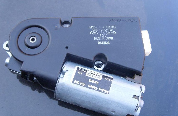

Евгениий 011 писал(а):А как то подлезть и закрутить не снимая потолка возвожно?
Можно. Открывай люк, оттягивай обшивку возле люка, она там держится на так называемой "липучке" и получишь доступ моторчику. На трещетку одеваем вместо головеи отвертку крестовую и прикручиваем.

Что бы получше оттягивался потолок, можно плафон освещения открутить

Все сделал но куда его закрутить не пойму

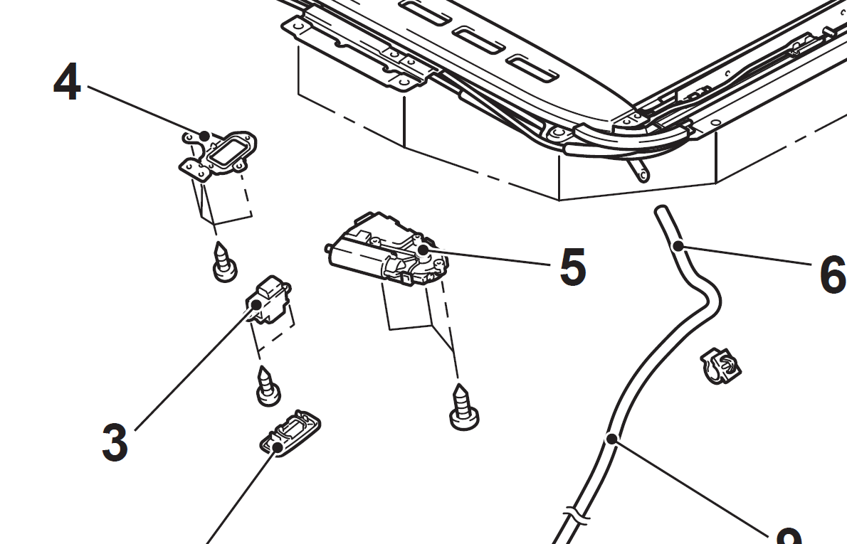

В помощь.

Судя по картинке, болтика стало два однако...

Здравствуй Денис! Почему два? Три.

Привет Андрей! Да как то там третий не уверенно пунктиром ::-D:
Вряд ли там что то особо новое изобрели, да судя по опыту на других митсубиши, болтиков обычно три)))

Ага, три и осталось)))

Ну вот и все места дислокации болтиков Евгению показал ;-)

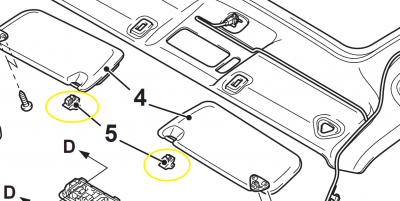

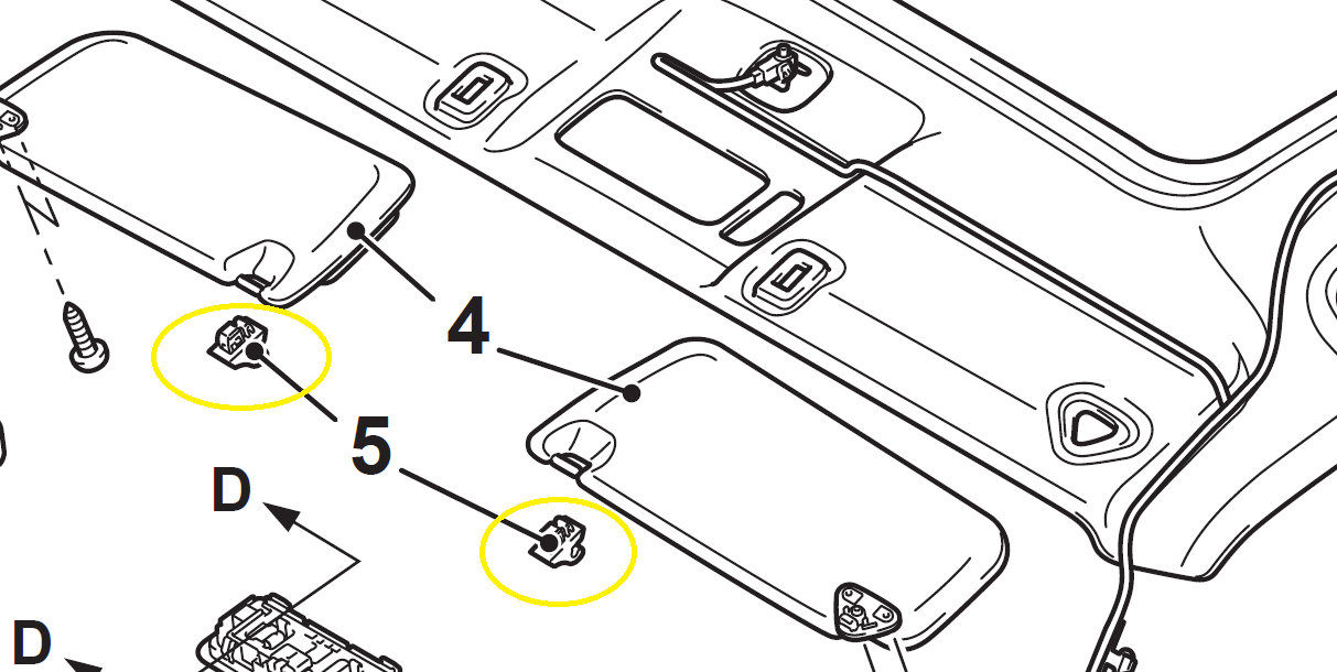

ПыСы. Забыл. Аккуратнее с креплениями козырьков. На приложенном скане видны их зацепы.
