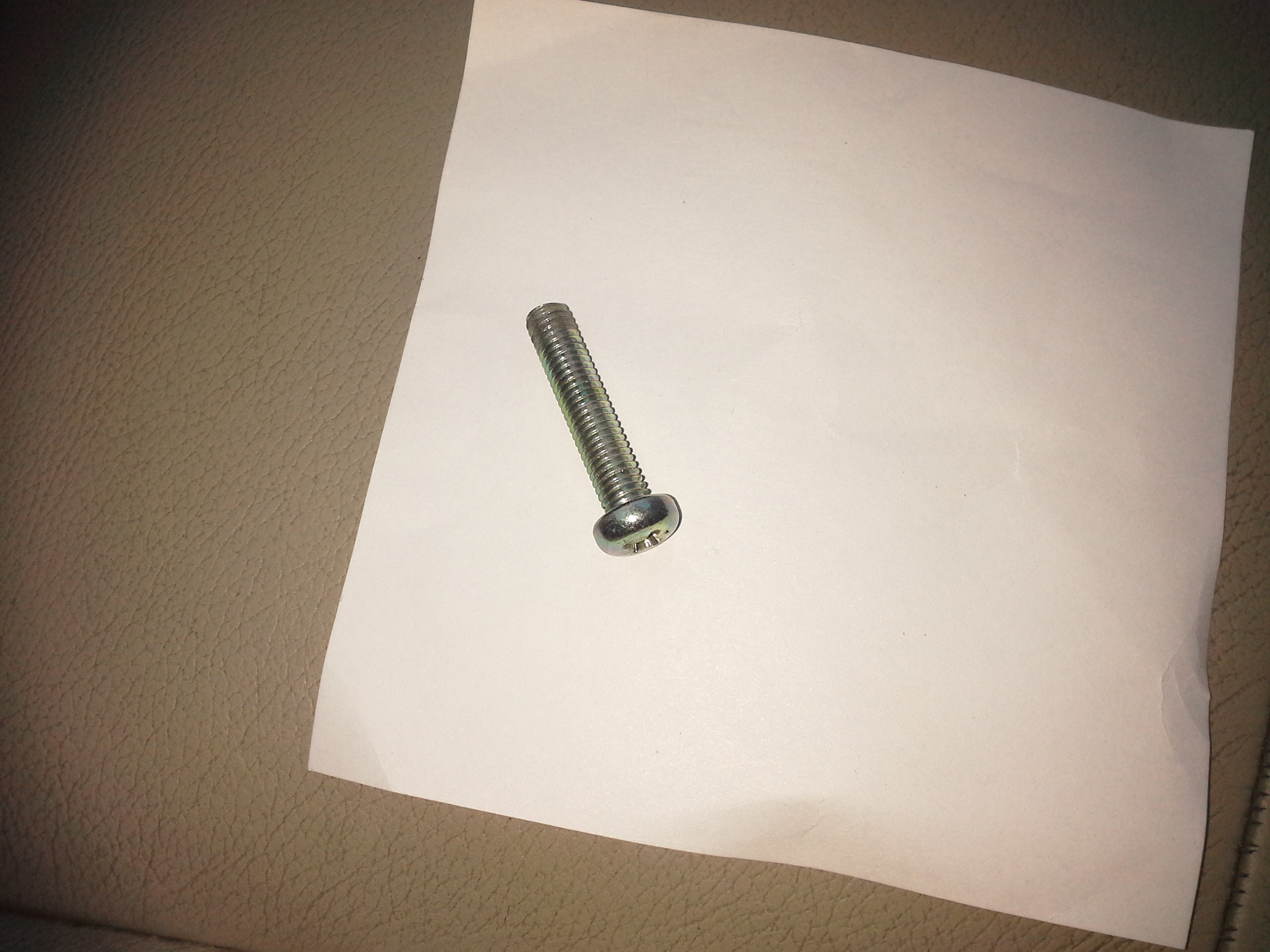

Помоему нашел поганца. Есть даже фото. Но как он туда попал?

- юрок
- Сообщения: 766
- Зарегистрирован: 02 июл 2007, 00:24
- Двигатель:: 6G75, 6G72
- Мой автомобиль(и):: Mitsubishi Pajero IV 3.8 i , Mitsubishi Pajero Sport 1
- Откуда: Архангельская обл.
- Благодарил (а): 20 раз
- Поблагодарили: 27 раз
Re: кто завелся под панелью?
Ну так давайте фото в студию.

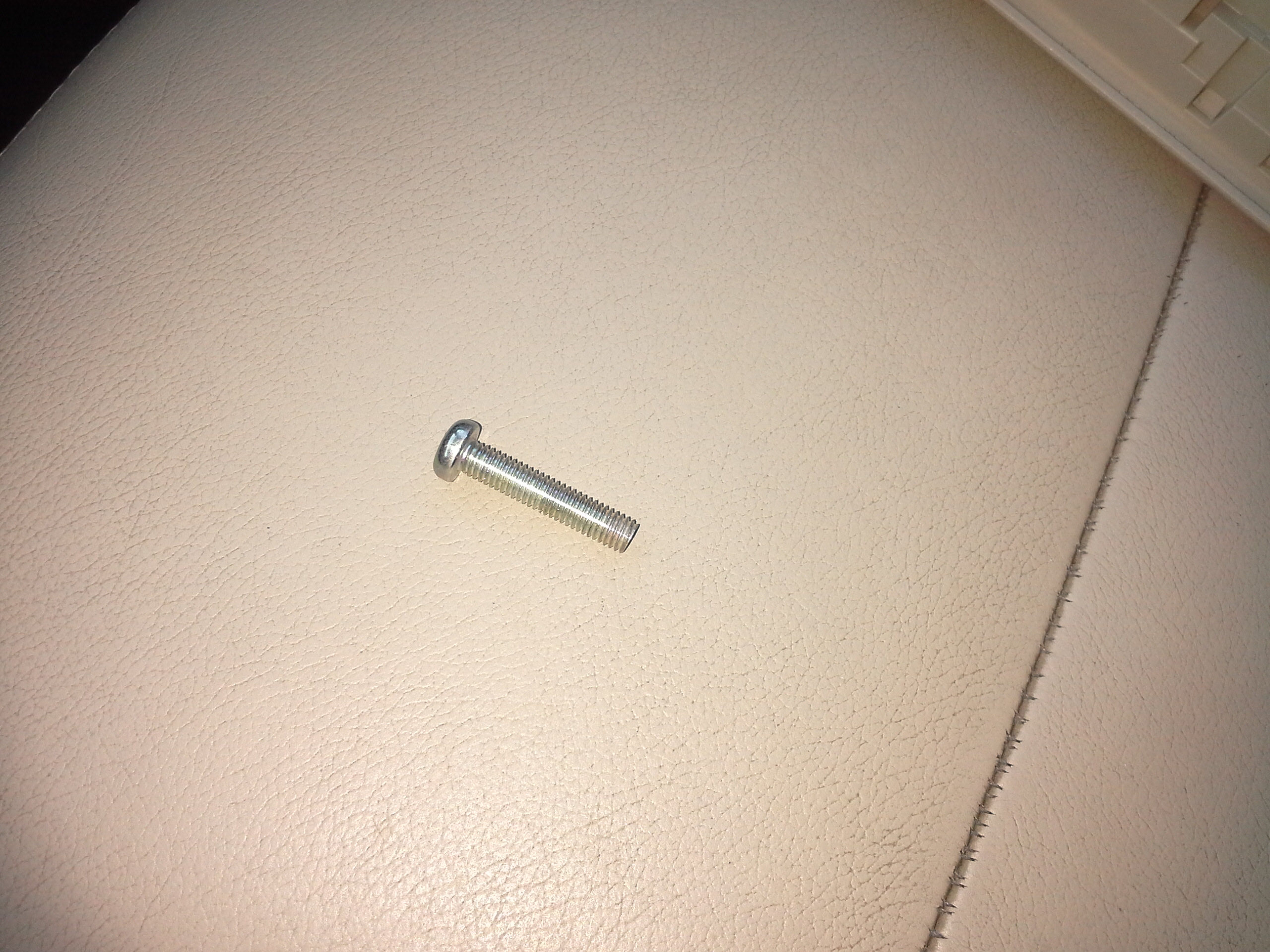

Снял плафон освещения на потолке. На кочке выскочило это. Вопрос что открутилось? Гдето читал про болтик люка. Люк проверил. Работает.

А говоришь под торпедой а я такую петицию написал

Звук был от торпеды. Может это не конец. От того что нашелся виновник легче не стало. Откуда болтик?

Похож на болт крепящий моторчик люка. Притянутый двумя из трех болтиков моторчик будет нормально функционировать и не будет подавать никаких признаков неисправностиЕвгениий 011 писал(а):Снял плафон освещения на потолке. На кочке выскочило это. Вопрос что открутилось? Гдето читал про болтик люка. Люк проверил. Работает.
