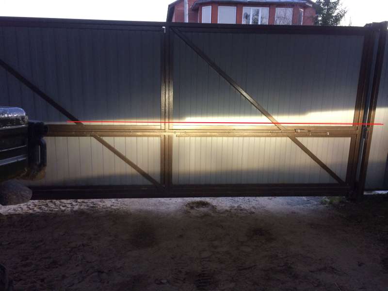

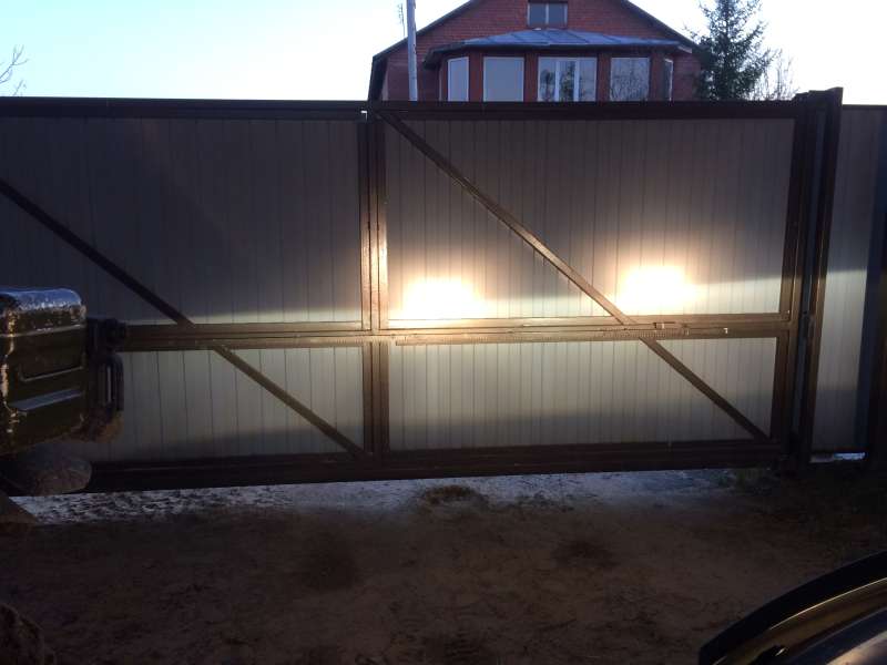

Проверил установку ламп, ради интереса поменял одну из ламп на старую- рисунок пятна не изменился. Машина стоит в 3 метрах от ворот. Оптическая ось фар- примерно по красной черте, чуть выше коричневой поперечины ворот, по которой и должна идти граница пятна.
Ближний
Ближний
Ближний+ дальний
Ближний+ дальний

Добрался до датчиков. Задний- дохлый, передний живой. Передний поставил назад, т.к. там больше диапазон изменения в зависимости от нагрузки, а вместо переднего поставил резисторную обманку, пока придет заказ с али. Попробовал- при увеличении нагрузки на заднюю часть авто, корректор опускает световой пучек вниз.
