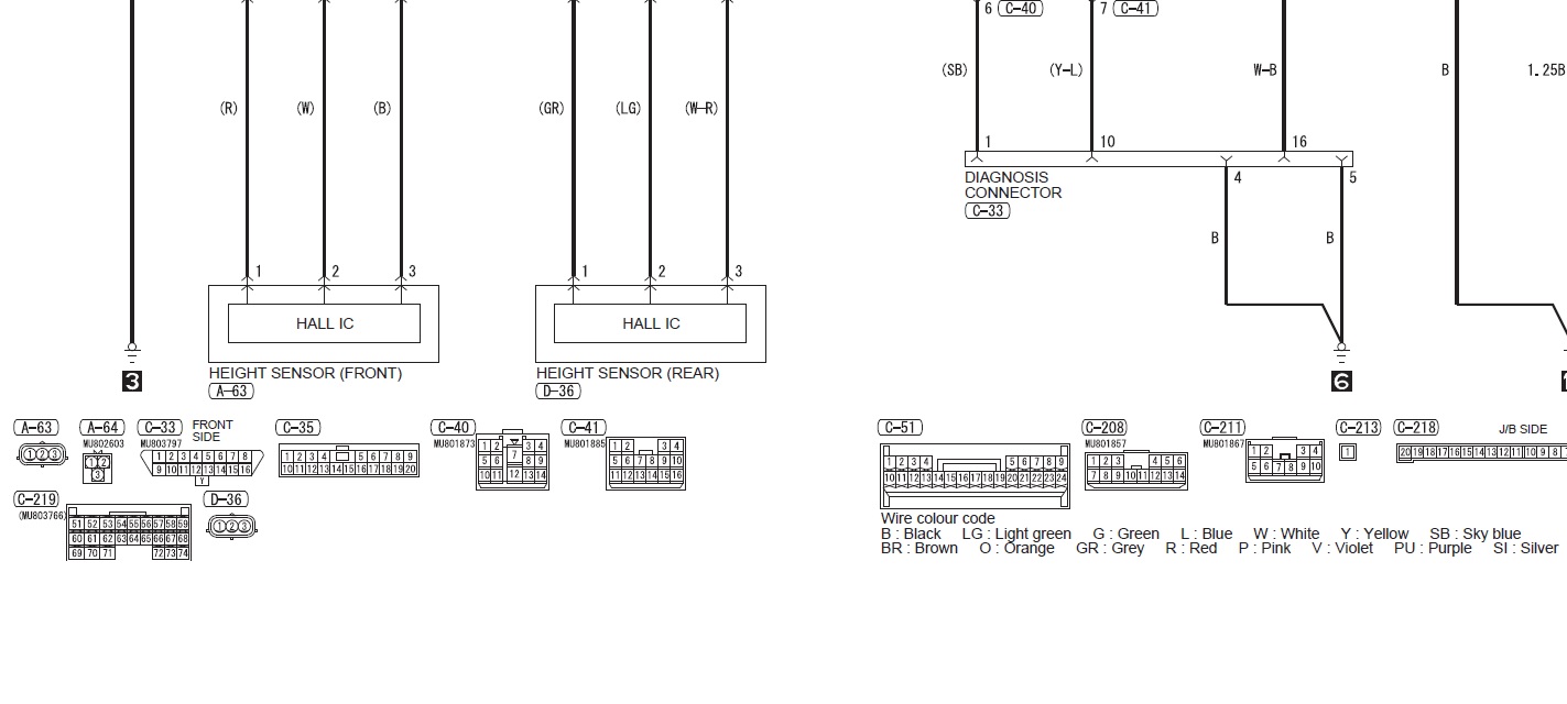

Закажите жгут с разъёмом на передний датчик 8535A021
Ну а с цветами думаю проблем не будет, смотрите схему.
