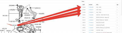

Ищется увеличеный бак на 90 л
- _14th
- Сообщения: 215
- Зарегистрирован: 04 апр 2012, 13:24
- Мой автомобиль(и):: newMPS
- Благодарил (а): 15 раз
- Поблагодарили: 9 раз
Re: Ищется увеличеный бак на 90 л
Баки, судя по изображениям в тырнете, одинаковые, а разница в номерах, возможно, характеризует, зачем-то, период их выпуска.
Написал Бразильцам письмо с просьбой указать номер детали, не знаю ответят ли на такой запрос)
NMPS 2,5D, 2012 г.в. **แมวทุ่งหญ้า ツ на DRIVE2**
- drozd272
- Сообщения: 4813
- Откуда: Новосибирск
- Откуда: РФ
- Благодарил (а): 48 раз
- Поблагодарили: 265 раз
Вобщем каталог тот же.Нужно искать ДАКАР у других баки одинаковы.

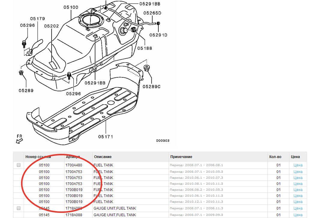

еще 2 кода нашел MN120096 и MN120095
Пока нашел... много букв)))
ASIA AND MIDDLE EAST-
NATIVA/PAJ SPORT(G.EXP/MMTH)----
-------------------------KH8W----------
1700A479 и 1700B019 GNMZL6Z M-LINE(5SEATER/EURO3),5FM/T LHD 3200DIESEL/4WD(WAGON)
1700A753 и 1700B019 GNPZL P-LINE(5SEATER/EURO3),5FM/T LHD 3200DIESEL/4WD(WAGON)
Подводя итог получается что:
1700A479 стоит у нас и ставился только на дизеля в т.ч и 3,2 рынков европы
1700A478 стоит у 3,0 и ставился только на бензин в т.ч и 3,5 рынков европы
а вот на рынках азии стоят 1700A479, 1700B019, 1700A753, все на дизелях причем 1700A753 только на евро4
1700A753 и 1700B019 --эти стоят на праворуких машинах! причем на праворукой открывается именно 2 кода указывающего на один и тот же бак
Зная коды наших, получаем что под вопросом 1700A753, 1700B019, 1700A480 что это за баки и какой у них объем? Гугл посылает в пустоту...((
Кст вот вин код машины MMBGRKH80BF014022 по ней бьются 3 кода 1700A753, 1700B019, 1700A480 можете по изучать.

Расшифровал vin вот:
Идентификационный номер MMBGRKH80BF014022

Так что можно предположить что инфу по этим бакам (1700A753, 1700B019, 1700A480 ) стоящим на этой машине можно получить и в Тайланде)
