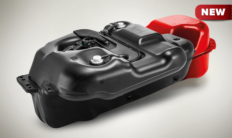

Из за лени Форумчан создавать отдельные темы, и любви обсуждать все в одной, беру на себя ответственность за создание этой темы. Тем более тема мне тоже интересна.
Начало ветки Суть в том что якобы в какой то бразильской версии штатно имеется бак на 90л... ищется код этого бака.

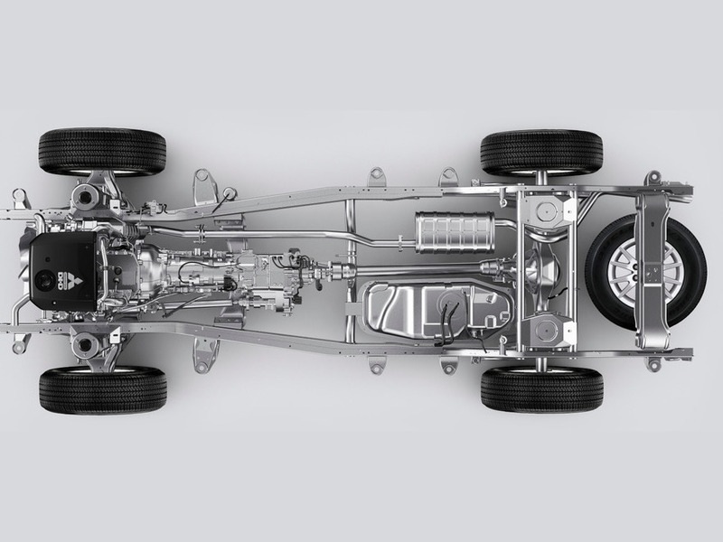

Судя по фото, эта выделенная часть огибает поперечную балку рамы..

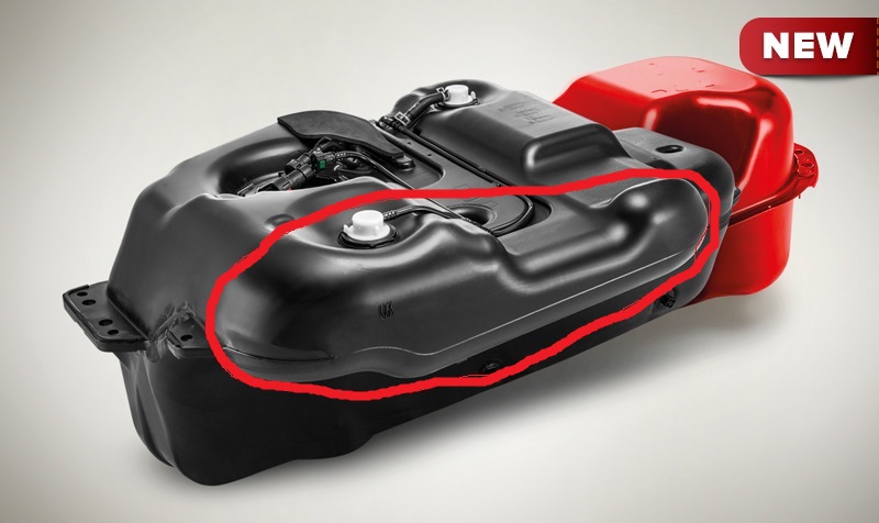

sem_tom писал(а):Да я думаю что пол бака будет 45)) ДА и мне пофиг сколько показывает, главное сколько влазит)
Золотые слова! :;-): :*THUMBS UP*:
С ув.
ИМХО конечно, но мне кажется объем увеличен за счет вот того, что я обвел красным.

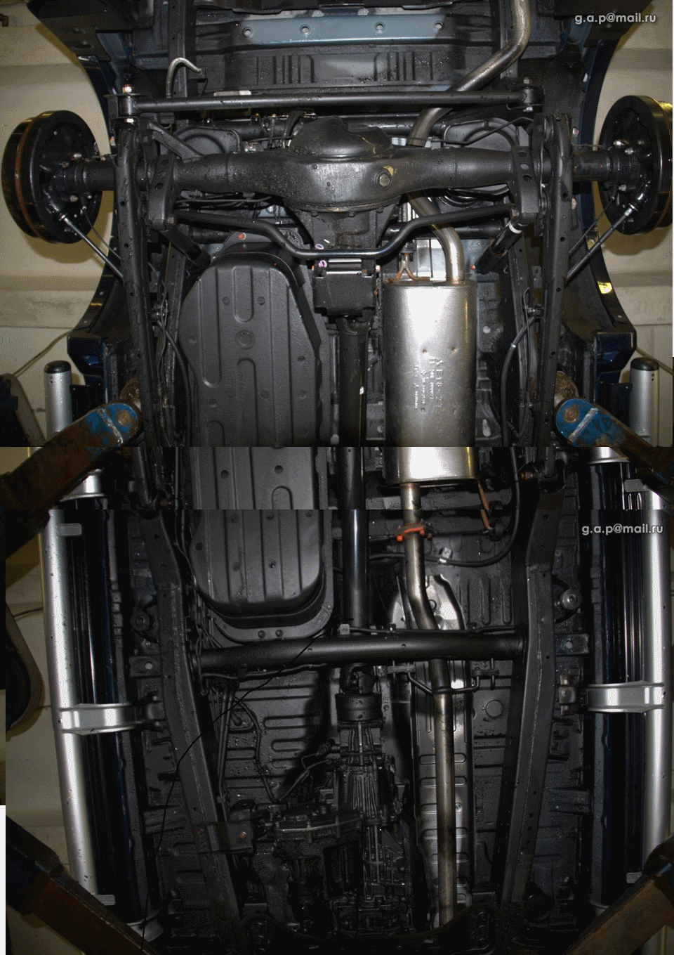

В сторону рамы, нет места, в сторону кардана, сомнительно так как при артикуляциях подвески и кардана будет цеплять...
А вообще идеально думаю будет выкинуть глушитель и на его место поставить такой же бак)

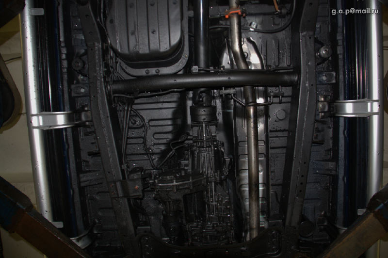

Место есть рядом с раздаткой.
