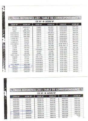

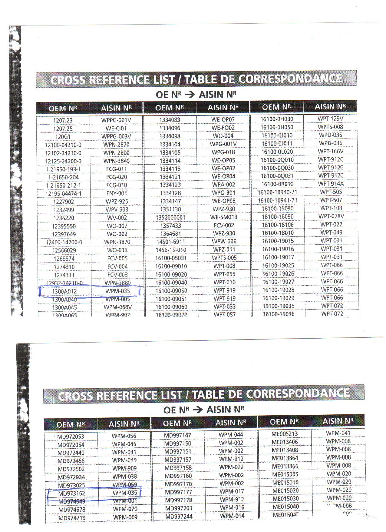

Aisin WPM-035 в сборе.

milkpower писал(а):
Azan писал(а):Aisin WPM-035 в сборе.
а вы сами то ставили её? Она точно подходит без переделок, а то в экзисте в заменителях может и левак быть.
Может, но существуют каталоги для проверки. Если по вин у тебя помпа
1300A012 или старый номер MD973162

да у меня 1300A012. А что за каталог такой, айсиновский?

milkpower писал(а): А что за каталог такой, айсиновский?
Да с ихнего сайта в PDF, распечатано и отсканировано.
