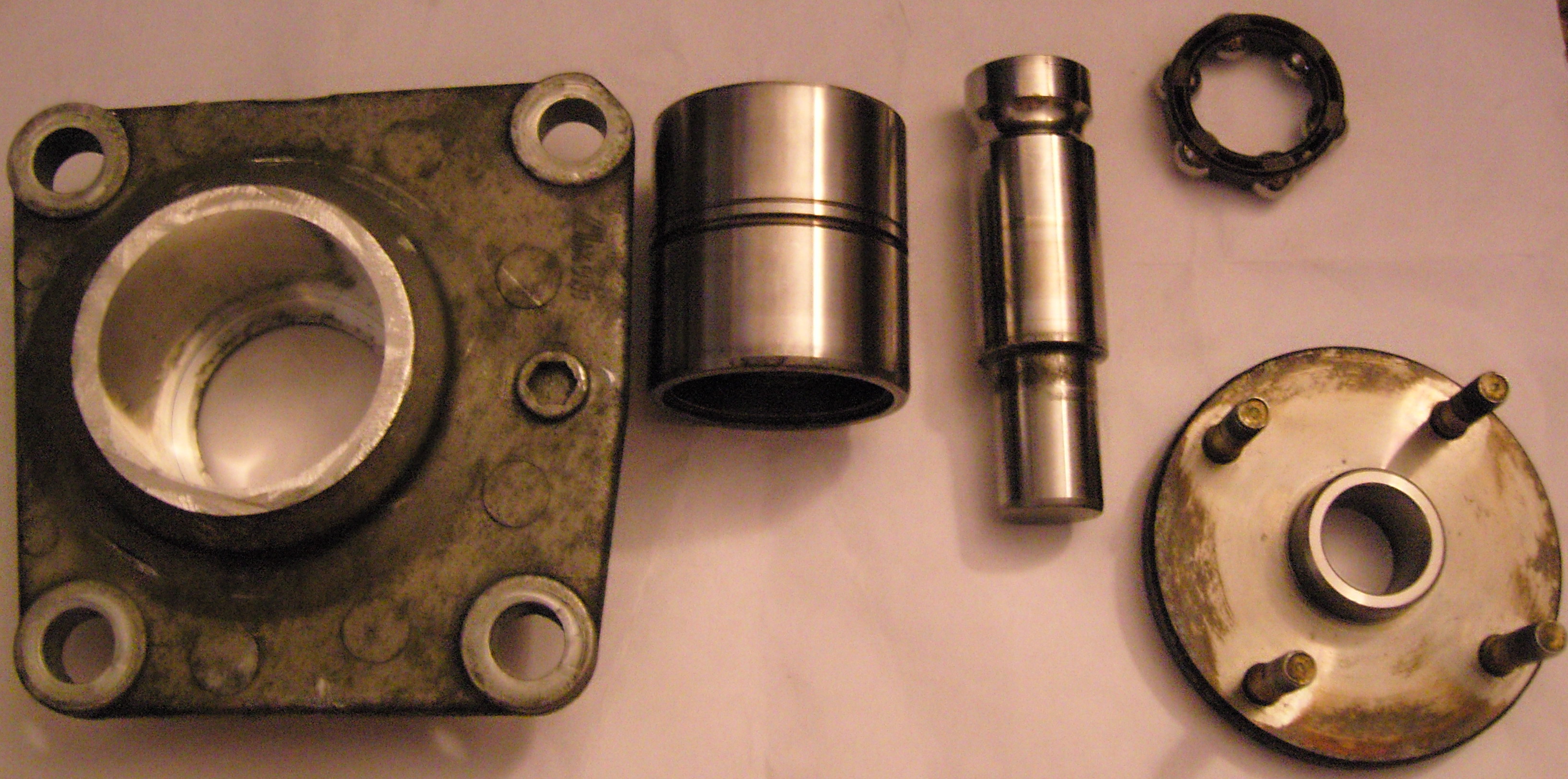

Re: подшипник вентилятора
Сообщение ДМИТРИЙ 618 »
Раздербанил эту байду.Чтобы выпрессовать подшипник нуна сточить завальцовку с торца.Подошла болгарка и отрезной круг.В итоге наружный диам-42мм,длина наружной обоймы-46,диам под ступицу 17.5мм. Подшипник комбинированный типа шарик-ролик.В гамме SKF для помп есть похожий-42х46,тока вал придется дорабатывать.Попробую подобрать обычные,шариковый и роликовый и проточить под них родной вал.В плюсах посадочное под ступицу остается не тронутым
Сообщение DenVer »
А смысл манипуляций?
На интерес.Да и мож кому пригодится.Два обычных подшипничка недорого обойдутся.К томуж,имхо,продаваны когда нить прочухают и будет деталь от хундая стоить як оригинал,как с клапанами подключения моста было.

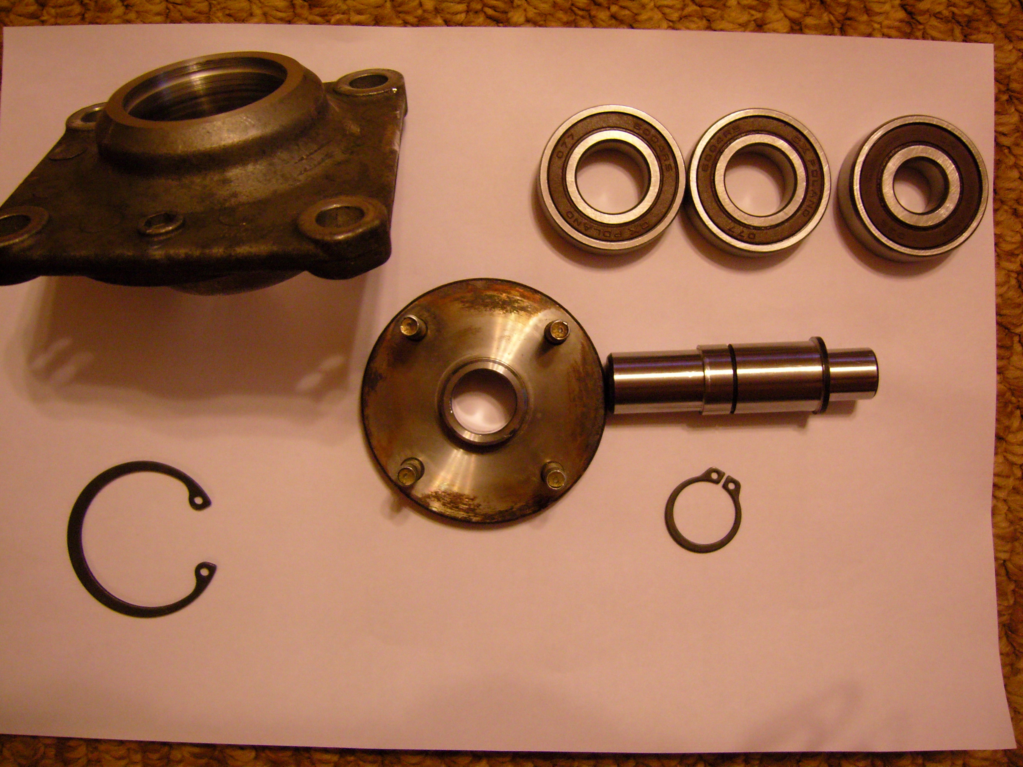

Ну вот,выточали мне вал,закалили,прошлифовали.Вместо одного роликового пришлось два шариковых купить из-за конской цены роликового на 42 мм(ок 3 тыщ :=-O: ).На валу посадки сделаны по скользящей.На всяк случай сделана канавка под стопор.В корпусе тож сделана,чтоб это хозяйство никуды не делось.Бум собирать.Если кривизна рук позволит.Тады выложу усе размеры. Подшипники по 45 р брал. Стопоры 50р оба.
