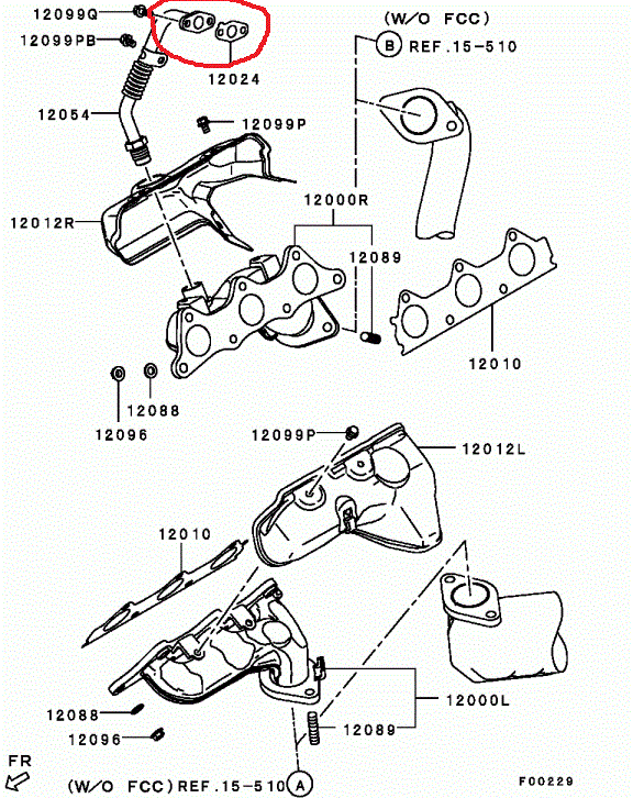

Я тут вспомнил, что при отсоединении впускного коллектора нужно менять прокладку трубки EGR. Она металлическая. Так вот я ее не менял. Может она пропускать воздух и влиять на повышение оборотов?
вот она Изображение
