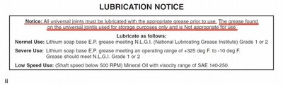

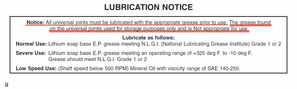

Сегодня немного гуглил тему и наткнулся на интересную инфу по крестовинам GMB.
Вот здесь https://www.drive2.ru/l/1513955/?page=0#comments
Перевод этой надписи:
Может это и есть причина гула новой крестовины...Смазка во всех новых крестовинах GMB заложена консервационная и НЕ предназначена для эксплуатационных режимов.
Перед установкой требуется запрессовать в крестовины эксплуатационную смазку, с учетом условий эксплуатации:
Для нормальных условий: консистентную на основе литиевого мыла *(т.е. Литол-24 покатит)
Для тяжелых условий: *(т.е. для нас, ибо регион — Сибирь) рекомендована консистентная смазка на основе литиевого мыла с рабочим температурным диапазоном -24…+163 °C *(видимо импортным гражданам трудно представить температуры эксплуатации ниже чем -24 °C) )
Для низкооборотистых карданов (до 500об\мин): минеральные масла вязкостью SAE 140-250
А мне эта смазка показалась рабочей, даже подумать не мог...
Там на драйве народ с ума сходит, аж промывают новые иголки да чашки
Имхо это уж совсем лишнее...
