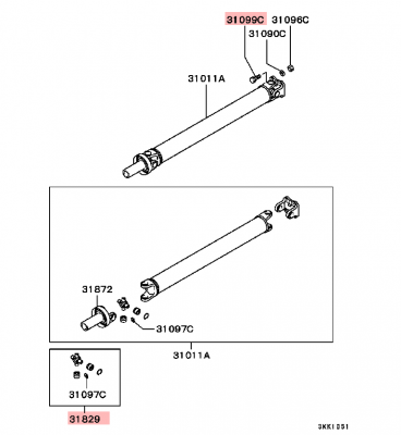

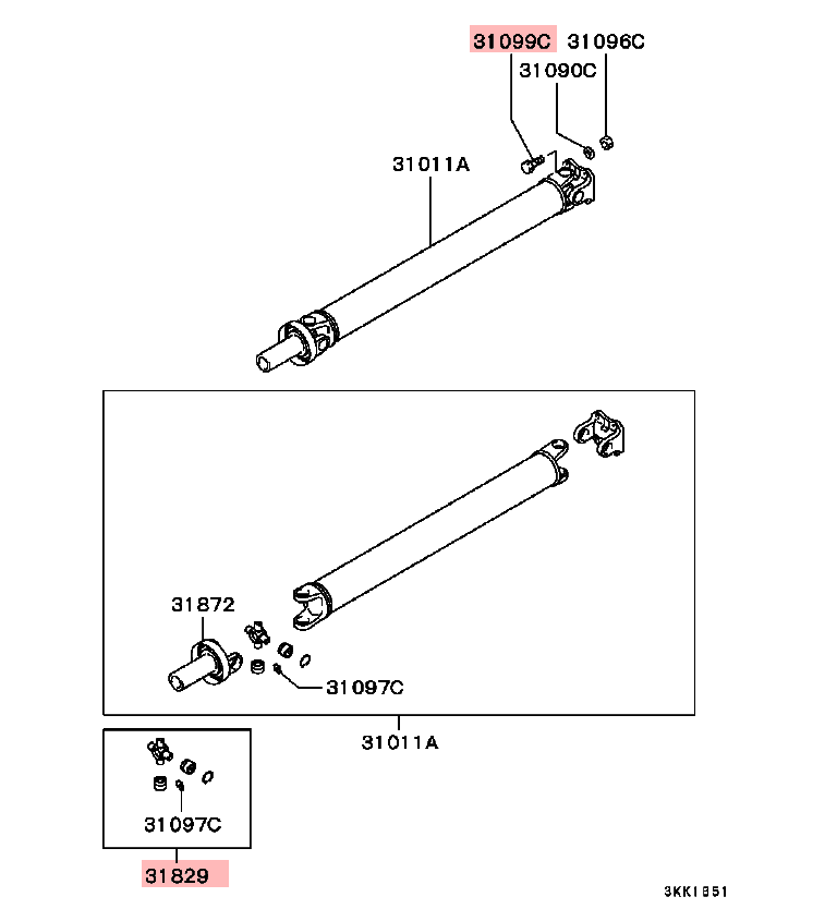

Встал вопрос о их замене. И посмотрев базу я понял что номера на заднюю крестовину заднего кардана нет. Есть только номер передней MR377128.
Какую покупать крестовину назад или можно ли её поменять ?

Вычитал... что они походу одинаковые. Больше там нет никаких одноразовых болтов ?

По картинке одинаковые.
