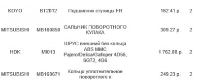

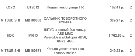

Проехал на сварке 1500 км ( 100 км по бездорожью ) . Теперь все купил. Переберу и забуду. Отдельное спасибо Павлу
Сварка как временная мера работает нормально.
