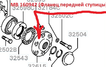

Под нагрузкой провернулась полуось в Фланце передней ступицы.( срезало шлицы ).Приварил сваркой.Буду менять с обоих сторон.Вопрос такой - сколько можно ездить на приваренной? Спрашиваю так-как теперь нет осевого люфта.Чем это грозит?

жестко.обычно от этого люфта избавляются проставочными кольцами.на рисунке обозначены буквой А.

gthtw писал(а):жестко.обычно от этого люфта избавляются проставочными кольцами.на рисунке обозначены буквой А.
По мануалу люфт должен быть 05-07мм. Вопрос такой - сколько можно ездить на приваренной?

ну вот так никто не скажет.все до поры до времеи.спорить не буду но 0,5-0,7 это допустимый люфт.под А идет набор колец которые спокойно выбирают 0,5

gthtw писал(а):ну вот так никто не скажет.все до поры до времеи.спорить не буду но 0,5-0,7 это допустимый люфт.под А идет набор колец которые спокойно выбирают 0,5
Чем грозит полное отсутствие люфта?

Сообщение gthtw »
проблема может появиться не с осевым ,а с поперечным люфтом.если привод при сварке не был отцентрован во фланце то получится эксцентрик который будет разбивать игольчатый подшипник.ну а когда он начнет рассыпаться, то вы услышите.

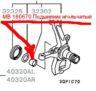

Я так думаю , Что проблема и началась из-за игольчатого подшипника. Я разобрал обе стороны и там и там большой поперечный люфт.

Добрый день всем!Извините ,что влезаю в чужую тему ,но у меня была проблема пожожая ,но флянец пока не провернуло,зато был осевой люфт ,когда рукой двигаю полуось, порядка 3-4 мм .Подскажите пожалуйста ,правильно ли я сделал ,что между фланцем и ступицей поставил паранитовую прокладку 4 мм и притянул ее шестью болтами ,люфт и стук исчезли ,а спокойствие на душе как то не пришло?

Я понял это,но чем тогда люфт выбирать? Точить шайбу 4 мм под стопорное кольцо или менять шрус(написал аж сам испугался).Вроде не стучит полуось ,при вывешанных колесах хождения колеса ни вверх-вниз ни вправо-лево нет? ХЗ что думать?Просветите пожалуйста.

если осевой люфт - на замену фланец, при больших пробегах и запущенных варианта - и привод под замену

я бы начал с игольчатого подшипника, он может люфт давать

ura001 писал(а):Под нагрузкой провернулась полуось в Фланце передней ступицы.( срезало шлицы ).Приварил сваркой.Буду менять с обоих сторон.Вопрос такой - сколько можно ездить на приваренной? Спрашиваю так-как теперь нет осевого люфта.Чем это грозит?
А зачем с двух сторон? помница у меня проворачивало фланец еще на П2, так я купил б/у и так ездил еще года полтора пока машину не продал

Salatuk писал(а):я бы начал с игольчатого подшипника, он может люфт давать
согласен, а вообще диагностика рулит :*VICTORY*: , че гадать то, разобрать и посмотреть

Все равно не понял ,причем игольчатый подшипник ,если ему конец ,то значит выпали сами иголки-ролики ,тогда бы они клинили привод и звук бы был дикий на всю округу ,или я не прав ?. По фланцу ,он, что по высоте шлицов меньше сталь что ли? Запутался вообщем.Разбирать все равно буду ,спасибо за информацию,ПУ в рычаги идет из Новосибирска,к выходным займусь заменой.
