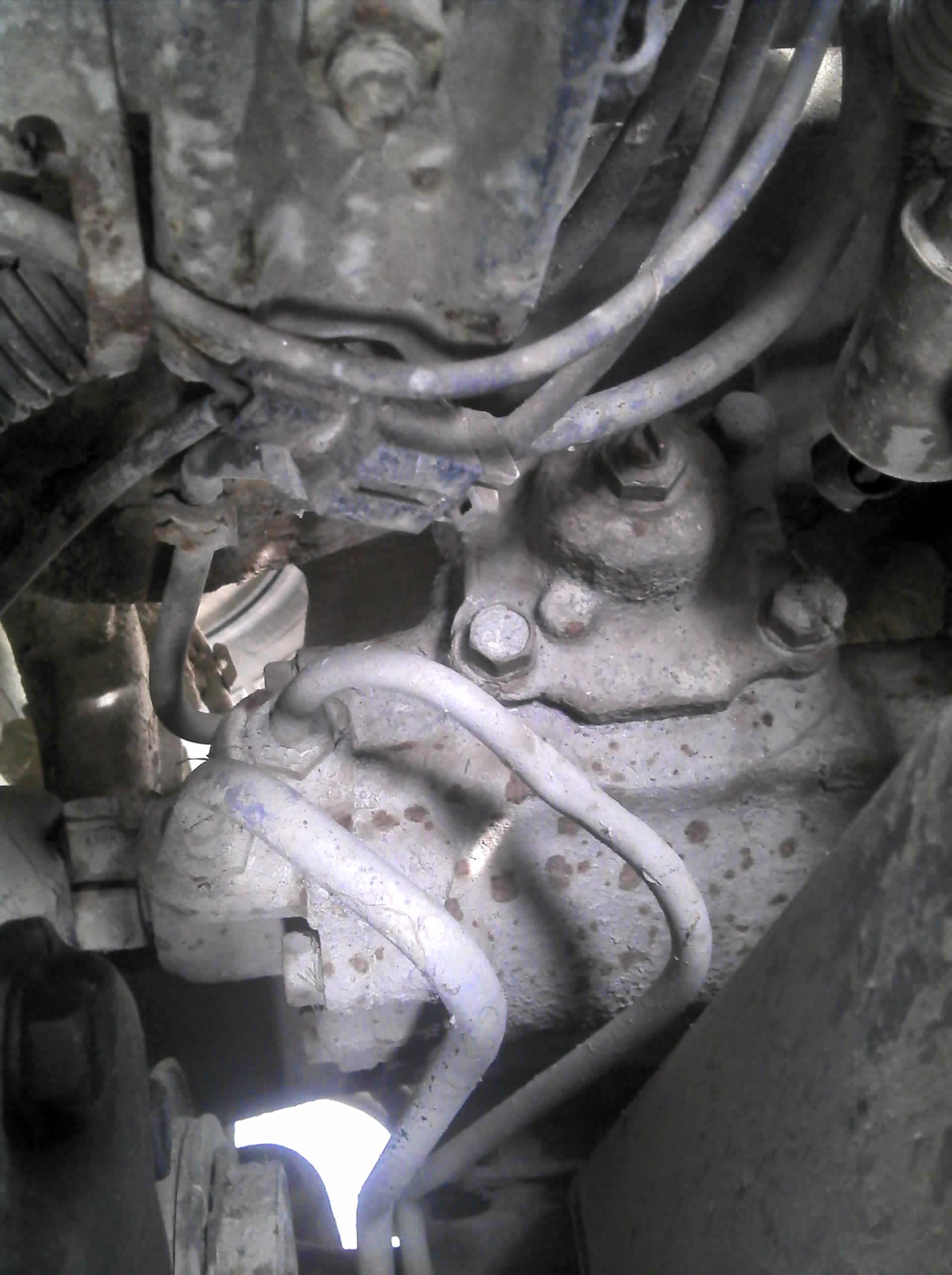

По центру винт регулировочный, на нём контргайка. Гайку ослабь - крутишь отвёрткой винт, при сильной затяжке руль будет всегда тугой, если много отпустить- будет болтанка и стуки, люфт руля.
Проверить, найти неисправность: поставь передний мост на домкрат (или на два домкрата), т.е. чтобы передние колёса висели. Вот в таком положении и проверка. На не заведённом моторе крутит руль один, а второй слушает, щупает, трогает, ищет в каком месте закусывает - это все проверки (редуктор, сошку, крестовины рулевого карданчика, маятник, рулевые наконечники, шаровые опоры), кроме насоса. На заведённом моторе послушать насос и редуктор. Когда будет закусывать, оно же либо стукнет, либо хрустнет, шмякнет, шоркнет, либо болтается. В поддомкраченном состоянии переднего моста и прокачивать ГУР удобно - нет трения колёс об асфальт.

На моем рулевом редукторе отлив есть, а штуцера нет.
