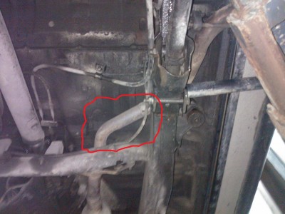

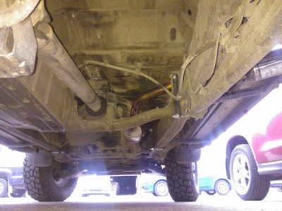

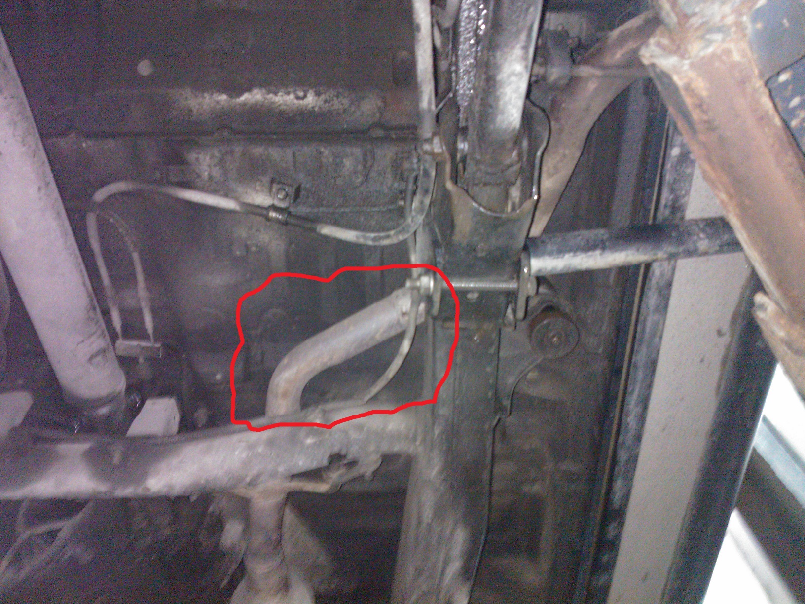

Труба на Спорте, с учётом бодика, изумительно прокладывается над рамой и выводится на правый борт без рисков её оторвать. У меня так сделано- из минусов- жарит по ногам при погрузке/выгрузке через заднюю правую дверь.

Свят писал(а):Труба на Спорте, с учётом бодика, изумительно прокладывается над рамой и выводится на правый борт без рисков её оторвать. У меня так сделано- из минусов- жарит по ногам при погрузке/выгрузке через заднюю правую дверь.
Свят, спасибо!
А у тебя бодик на какую высоту сделан? Я это к тому, что в мои 4 см над рамой труба нормально пройдет? Резонанса с кузовом / рамой не будет?
Вырез в силовом пороге, я так понимаю, ты конкретно под эту трубу делал?
И еще, как впечатления от прямотока по сравнению со стоком?

Бодик 40 мм. Труба 55мм проходит в аккурат. Кузов не греется, я проехал около десятки уже в таком исполнении. Прямоток естесно чуть шумнее стока, но только на нагрузке. ХХ не отличаются вообще. Пассажиры не напрягаются, ну а я подавно ::-D:
Насчёт порога ::-D: Сначала был он. Т.е. порог был сделан с примерным пониманием как должна выйти труба. А потом уже переделывался выхлоп. Самый творческий момент- выбрать правильный конец ::-D:
Зы. непомню, отписывал где или нет- гибы трубы переделаны снова, нежели на фотах в теме про ампутацию глушителя- убран *аппендикс* у траверсы, чтобы бак мог встать впритык к ней.

Свят писал(а):Бодик 40 мм. Труба 55мм проходит в аккурат. Кузов не греется, я проехал около десятки уже в таком исполнении. Прямоток естесно чуть шумнее стока, но только на нагрузке. ХХ не отличаются вообще. Пассажиры не напрягаются, ну а я подавно ::-D:
Свят. One more thanx!
На Drive2.ru у тебя промелькнуло, что если бы сейчас делал то же самое, то сделал бы совсем по другому :).
Или появились другие идеи насчет установки 2-го топливного бака на правую сторону?

Всё банально просто.... Вместо 79 расчётных литров(бак ещё не установил и не заливал- пылится пока) можно было получить сотку легко..... 2 раза переделывать выхлоп- этого тоже можно было избежать....
Короче это про меня:
Идей других нет. Самая правильная реализация, ИМХО, полностью использовать место глушителя.
Труба в первый раз проходила так, что недавала будущему баку встать как можно плотнее к поперечине(трубе) рамы. Терялось порядка 18 см длинны бака.
Этот самый участок пришлось переделывать. Вернее из за него переделывать всю магистраль
Сейчас заворот трубы на раму раньше этой траверсы, труба проходит над рамой на участке в см 20 примерно и опускается *на той стороне* в ту-же насадку. Передняя стенка бака теперь встаёт очень плотно к поперечине.
При установке надо учитывать проводку на траверсе(переносить) и трос ручника.....

Свят писал(а): ... Идей других нет. Самая правильная реализация, ИМХО, полностью использовать место глушителя.
+ 100 !!! Свят, вот за что я уважаю таких людей, как ты, так это за тщательность подхода :*OK*: . Я сам по природе перфекционист, и не терплю халтуры или полумер в любых вопросах!
А ты, кстати, не прорабатывал вариант компоновки полностью всех частей выхлопа в переднем правом отсеке (благо там место есть), т.е. трубу после резонатора загнуть обратно, вперед, а потом опять назад и косым срезом вниз (наподобие другой трубы - музыкального инструмента :*JOKINGLY*: )? И пусть себе дует в землю в задней части отсека с коробкой и раздаткой ... Зато в этом случае целиком пустой полу-отсек под 2-й бак поимеем!

Ладно меня в краску вгонять. Про мой подход в клипе ::-D:
Выхлоп спереди не рассматривал. Либо газы в салон, либо обрыв трубы. Зависит от исполнения.

Свят писал(а):Выхлоп спереди не рассматривал. Либо газы в салон, либо обрыв трубы. Зависит от исполнения.
А изгиб конечной части трубы ближе к 90 град. (чтобы силовой порог не так сильно ослаблять)?
Или здесь уже дизайнерская мысль пересилила :) ?

Та нет у меня изгибов под 90 гр. :)
Порог никак не *привязан* к выхлопу. Всмысле прочности конструкции. Срез порога так увидил Саша МШУ. И верно :*VICTORY*: Чтоб как раз избежать крутых гибов выхл. трубы.
