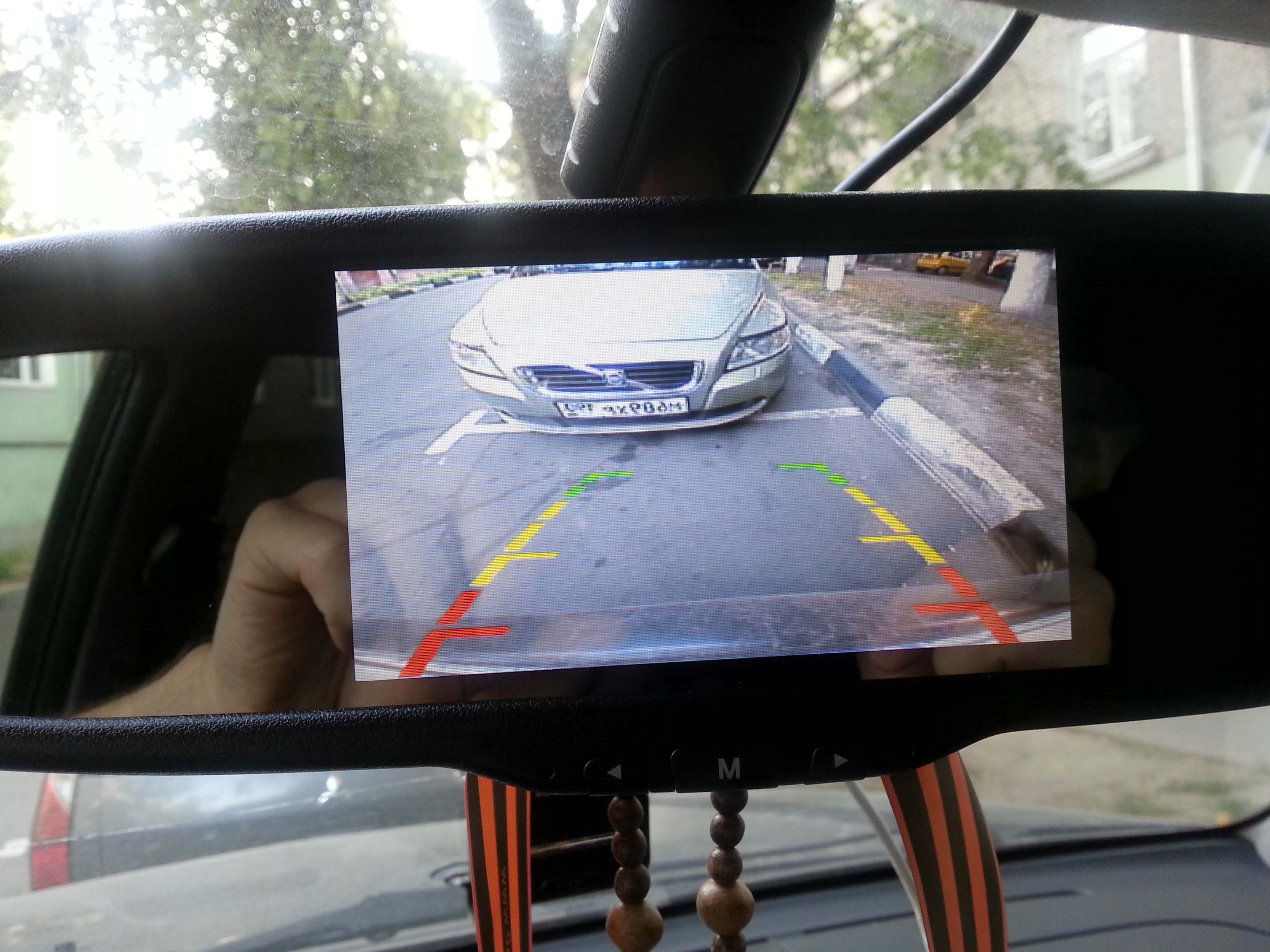

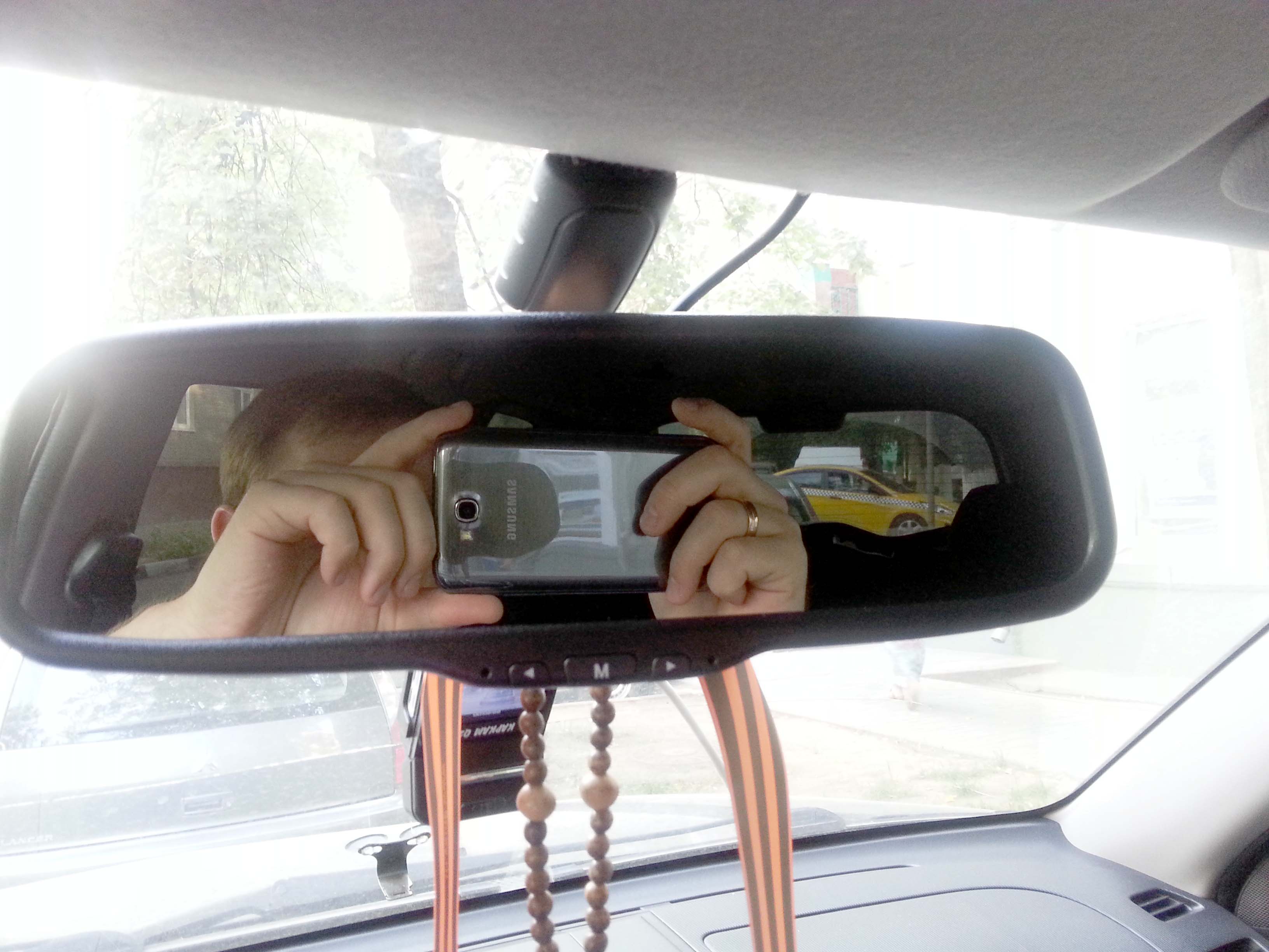

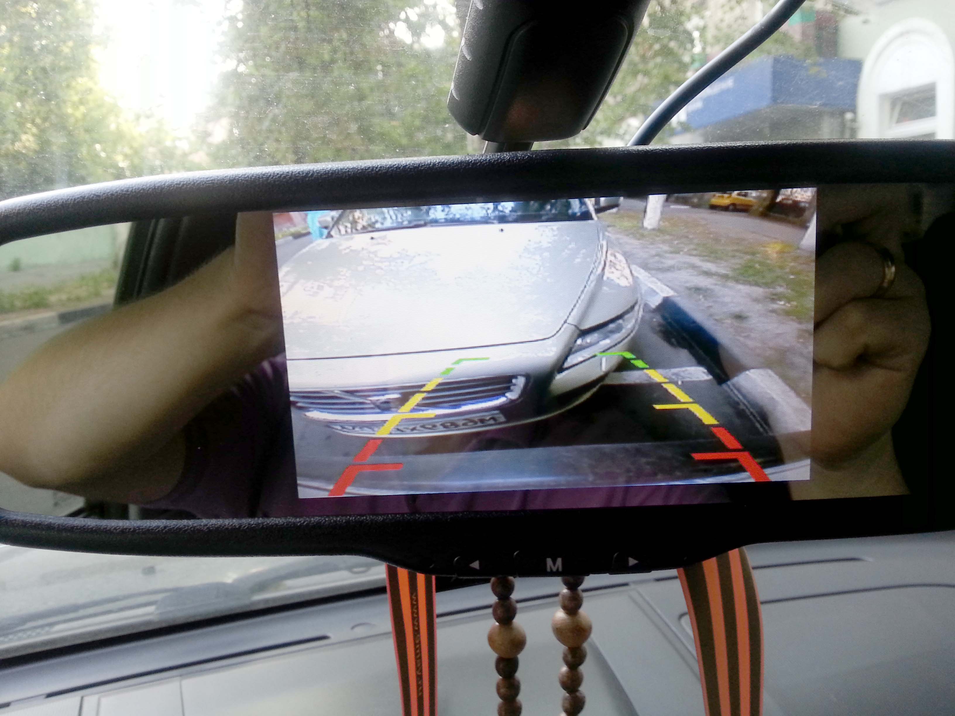

Лучше по крепежу зеркала поподробнее напиши, как с тряской? Подходит ли штатная ответка на стекле? Как с качеством изображения и с бликами в солнечную погоду?

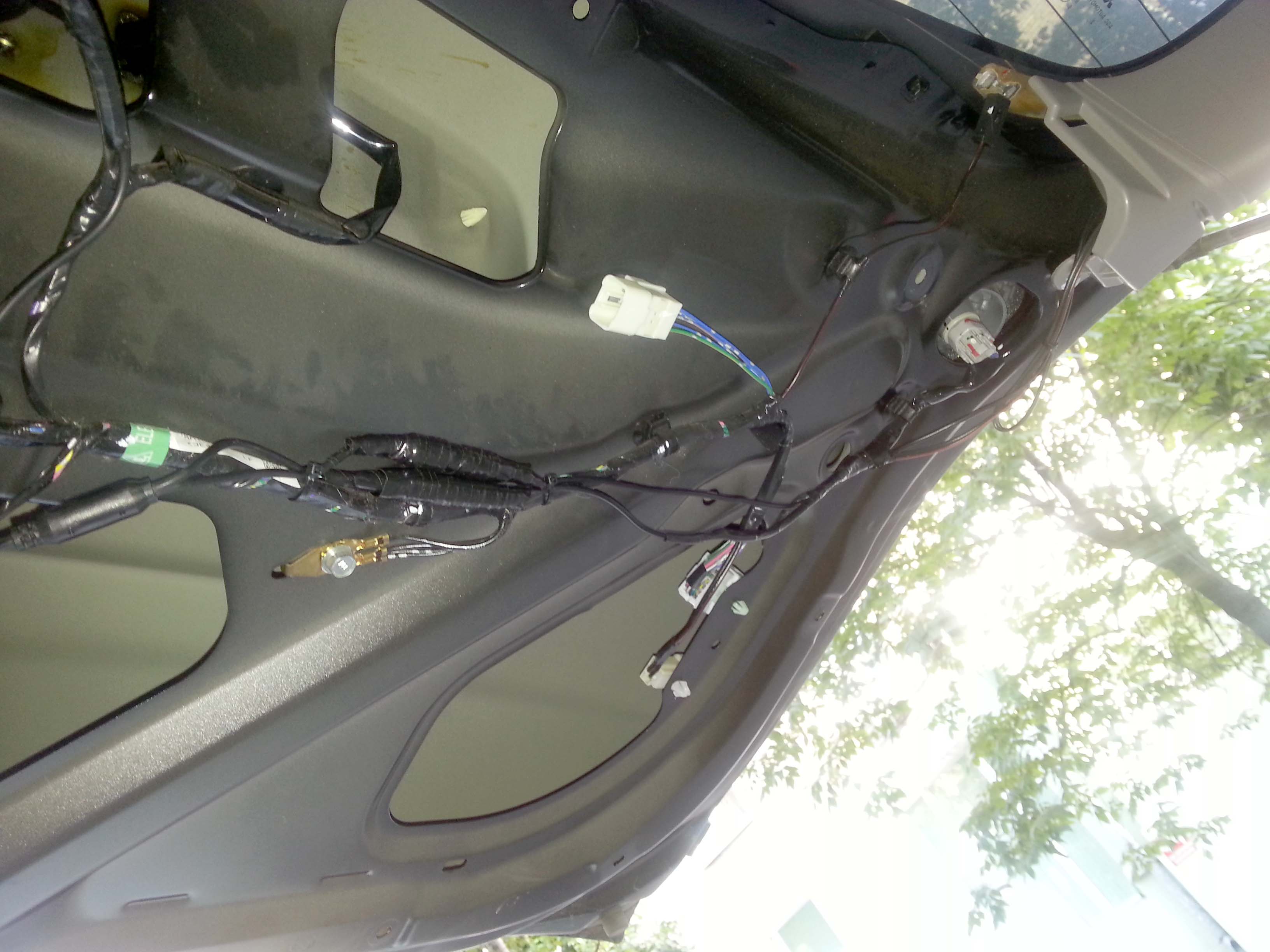

я не метеор, пишу понемногу, в каких трех? сначало в одной, продожение писал, удолили, начал еще одну, админ сюда начал переносить, не уследил)))) и не торопите, скажу как закончуsn1 писал(а):Ты зачем в 3-х темах запилил??????????????????? Делать нех.?
Да просовывал проволкой жесткой, сначало её просунул через резинку, примотал провод, и начал протягивать, но всеж не очень удобно тянуть))) там же тюльпан тоже просовывается) а места там между дверью багажника и крышей не особо много, особо не повыгибаешь резинку в которой уже провода проходят))) гондончик то жесткий)))

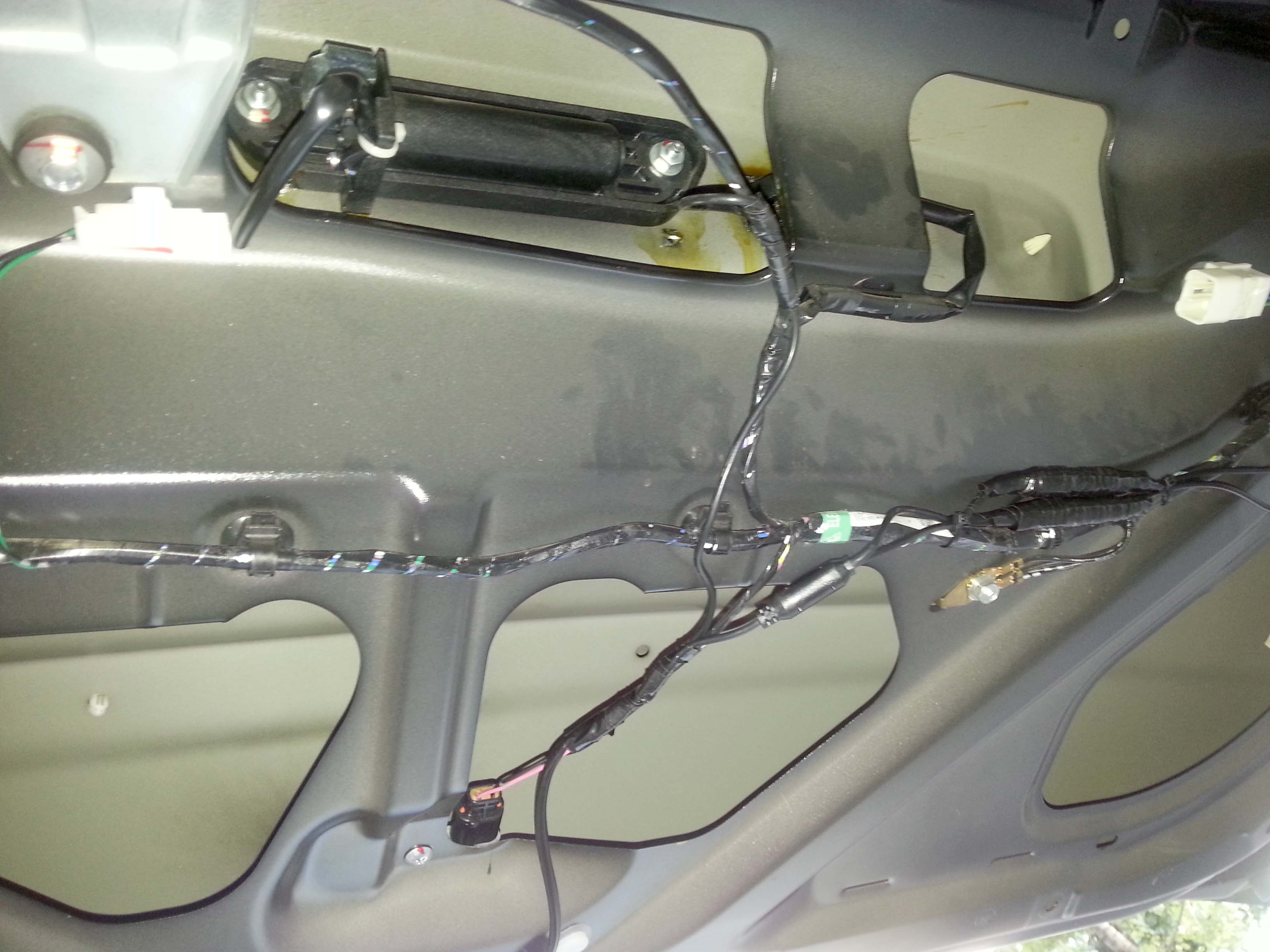

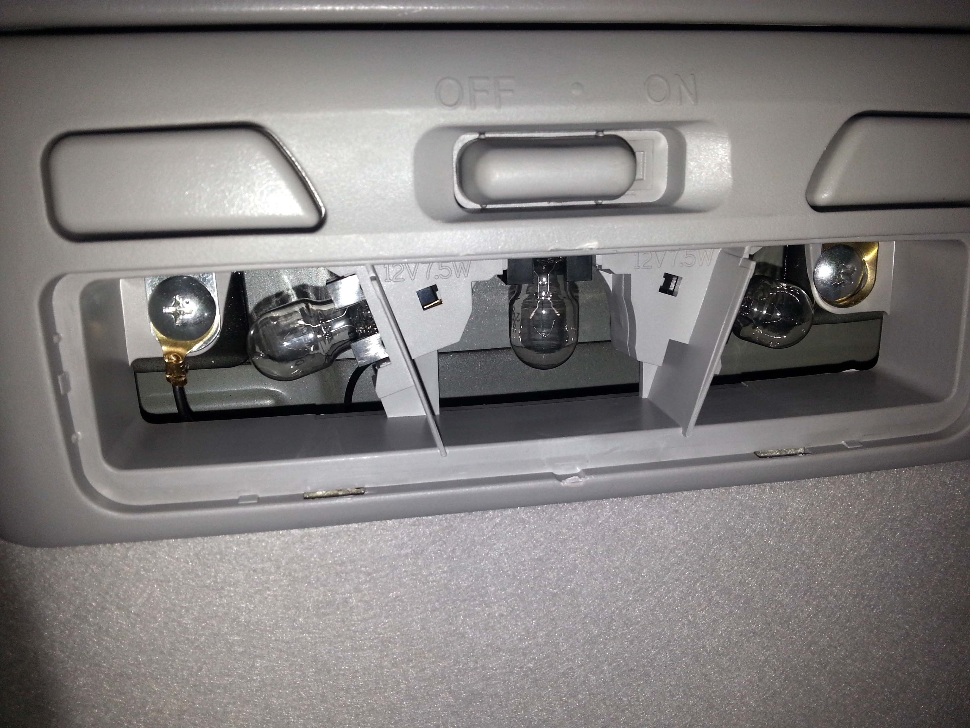

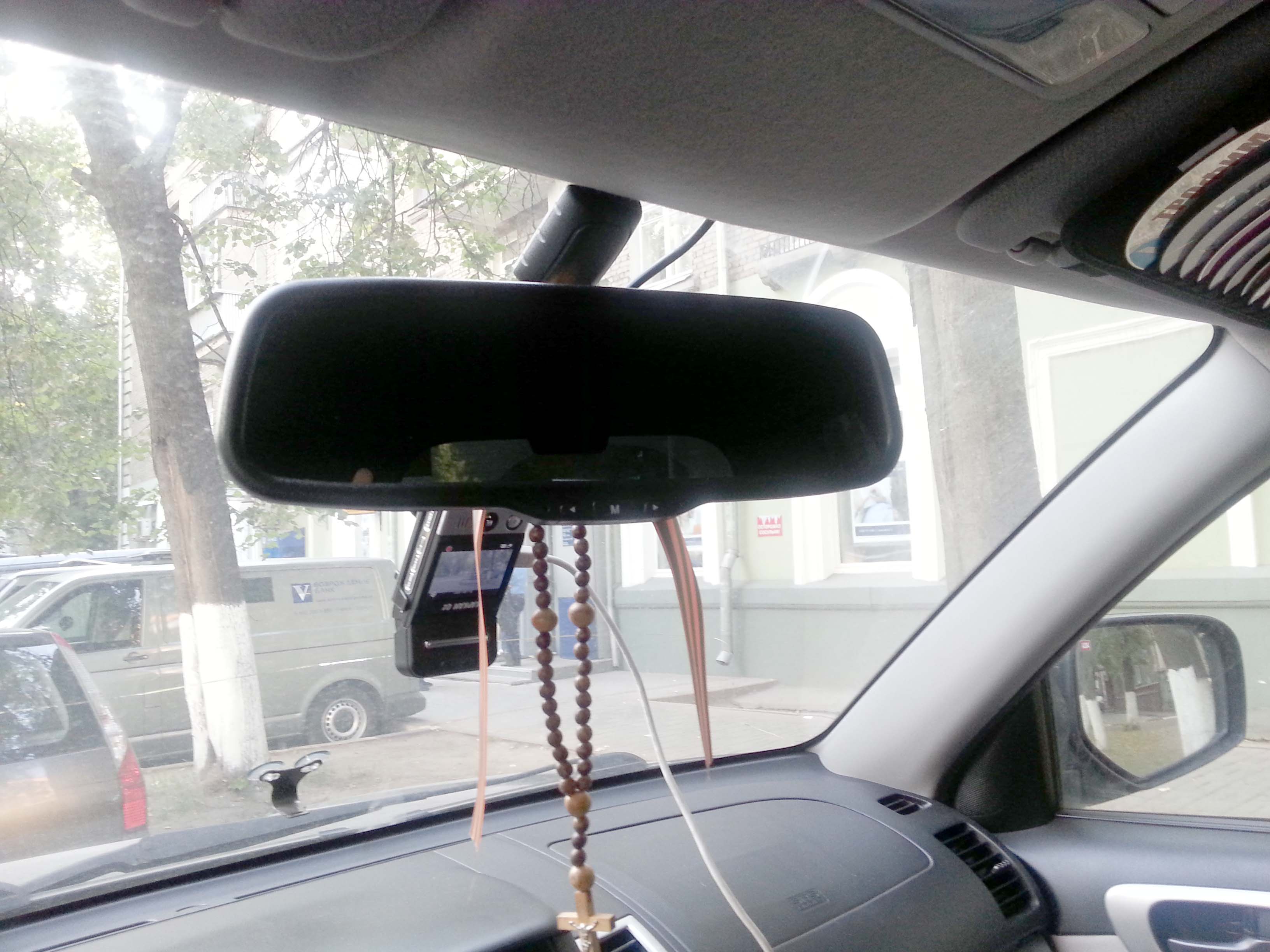

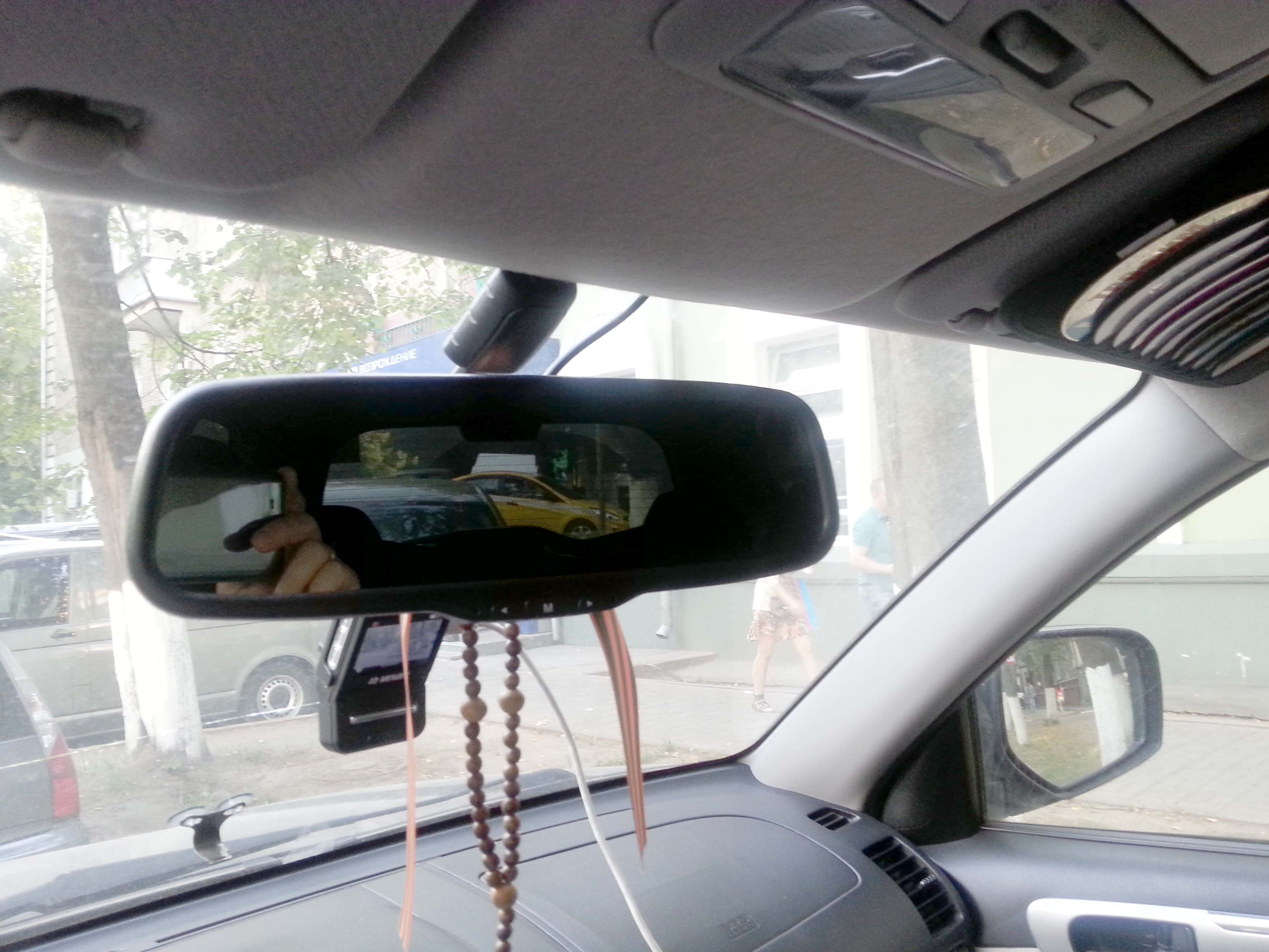

Сигнальный провод протянулпо левой стороне потолка и вытянул все из плафона освящения, там где очки. Снял родное зеркало, новое встало на его место как влитое, оно по размерам немного только больше). Провода от зеркало тоже вывел через отверстие плафона. Питание для зеркала взял + от красного провода к светильнику, "-" посадил на разьем и под винт крепления светильника)

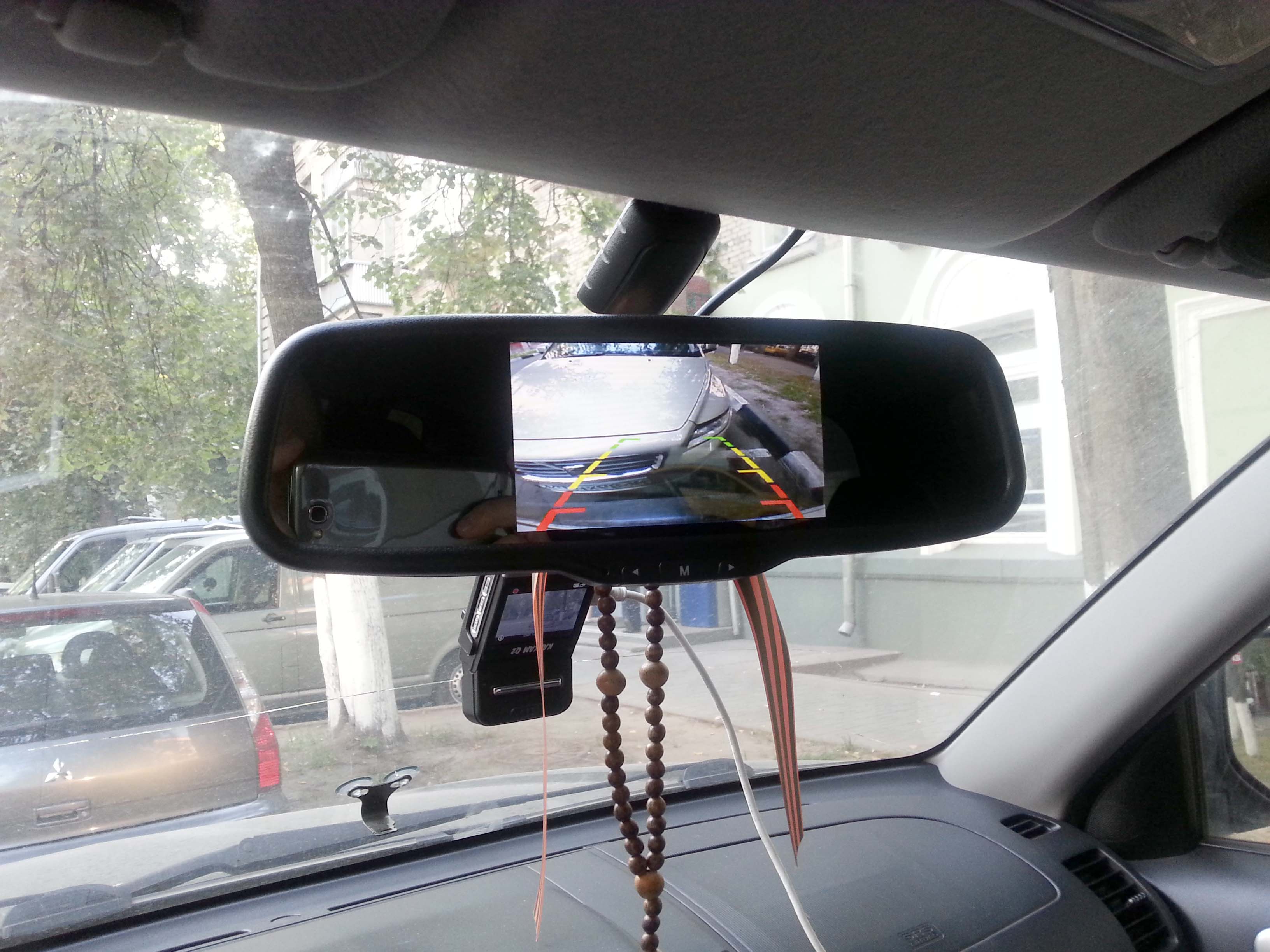

Вот как встало зеркало)

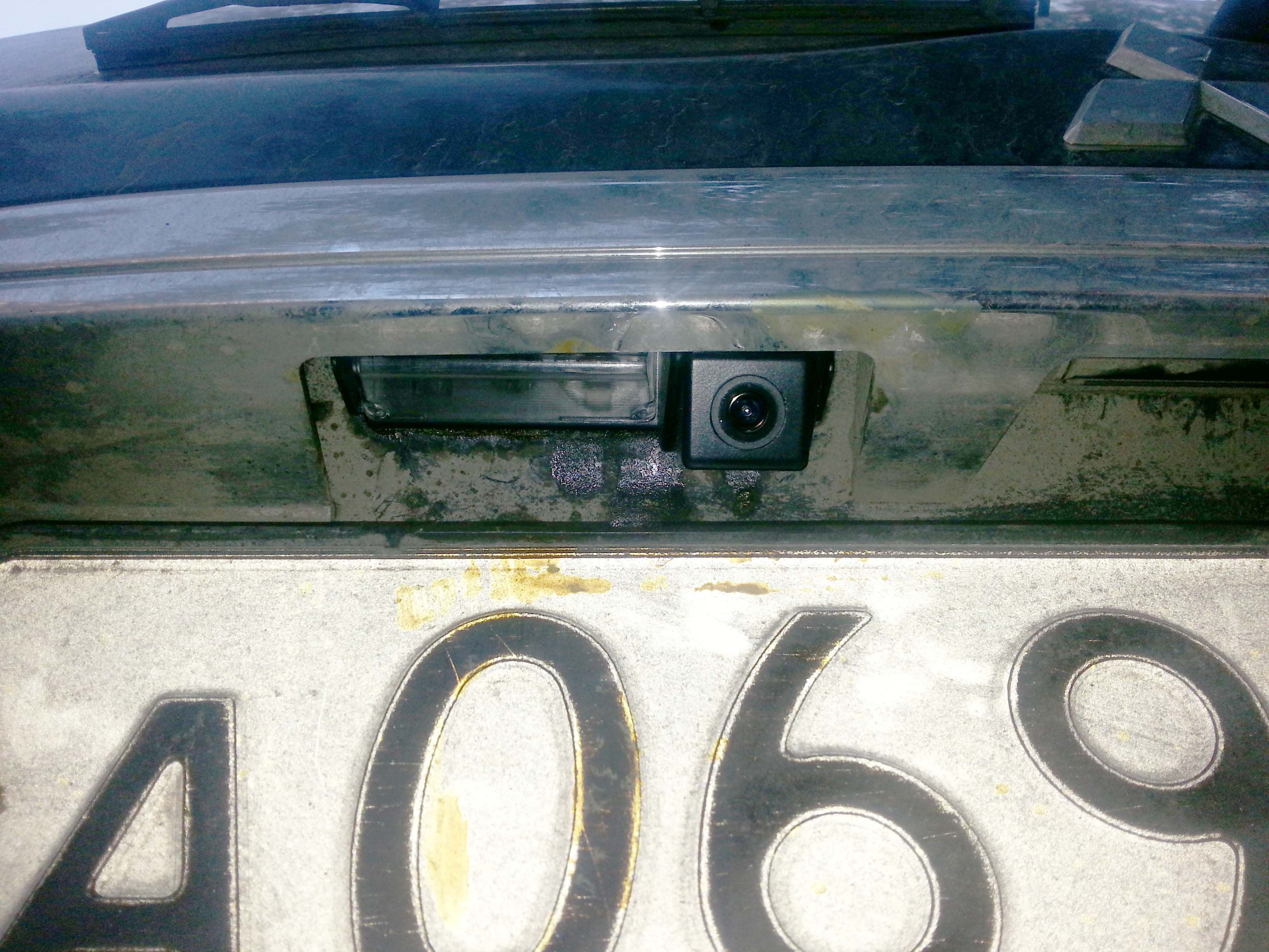

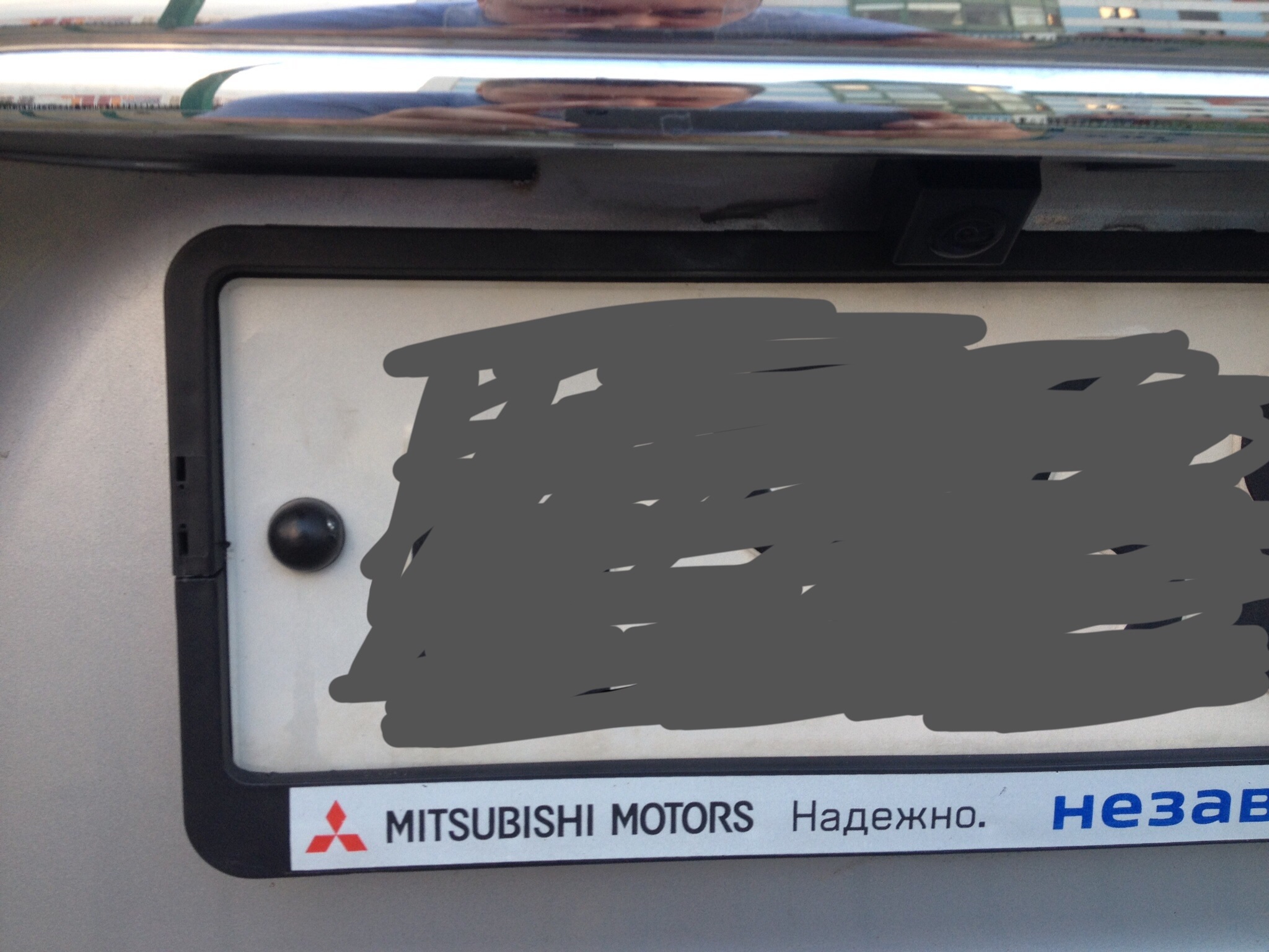

далее начал ставить камеру и подключать.
После снятия плафона подсветки номера обнаружил какието вздутия, походие на ржавчину, залил их мовилькой, хз поможет или нет))) на саму камеру наклеил паралонку кукую нашел, чтоб прижалась плотней и не болталась, и смочил её тоже мовилькой)

Вот собственно и результат того как получилось)))

Тоже думал сделать с зеркалом, даже купил его.
Но примерил - колхоз! Купил Pioneer 2 диновый за 11 тыр и прихомячил к нему камеру, а вниз поставлю мультик. Зеркало до сих пор валяется.

Ты зеркало здесь брал или оттуда заказывал? Меня очень интересует само крепление к стеклу.Crash писал(а):Вот собственно и результат того как получилось)))

Заказывал от туда) крепление подошло. ссылку на само зеркало указал в посте, но повторюсь:sn1 писал(а):Ты зеркало здесь брал или оттуда заказывал? Меня очень интересует само крепление к стеклу.Crash писал(а):Вот собственно и результат того как получилось)))
http://ru.aliexpress.com/item/5-inch-TF ... nVersion=1
вот крепление там которое указанно под #1

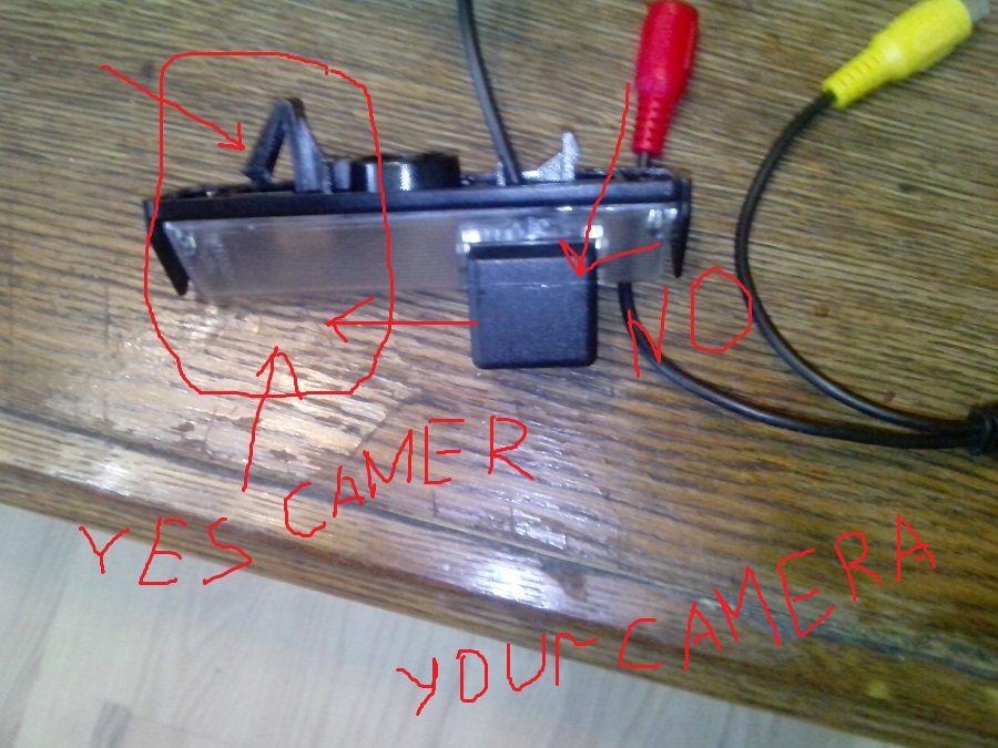

Помогите разобраться,на прошлом МПСе у меня камера стояла ближе к центру,а тут мало того что железку снимать,так она ещё и наоборот от центра.У весх что ли так?ГУ пока нет в пути и подключить её не могу,чтоб посмотреть.Вот фото

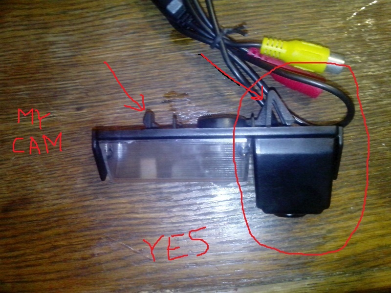

Короче китайцы не на ту сторону её засунули,вот и не лезет.Нашёл свою,там сама камера ближе стоит.Задолбался ему объяснять,не думал что уж так попаду.Вобщем при покупке обратите внимание,где сама камера стоит.На фото видно как должно быть

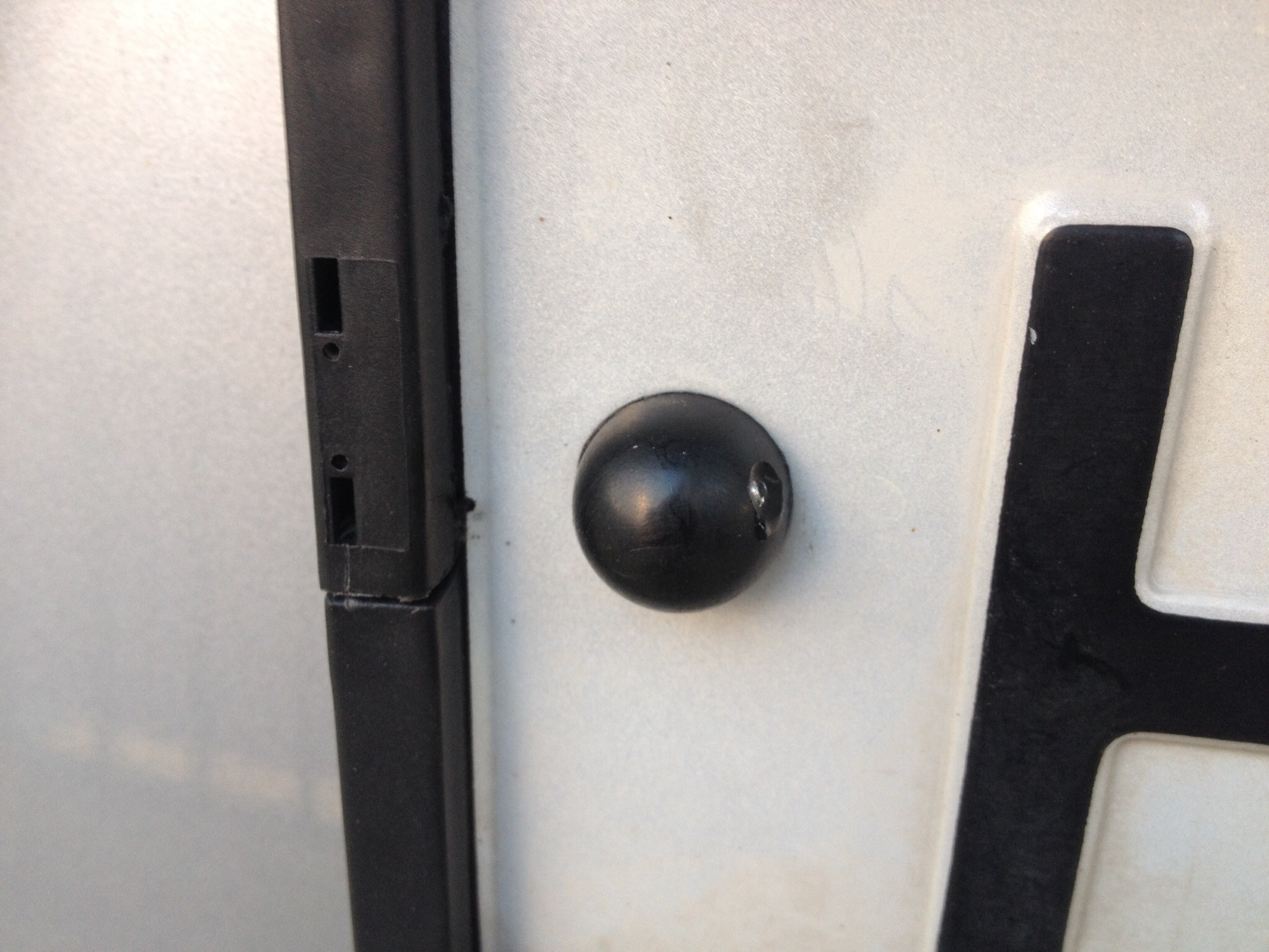

А у меня тут сдохла камера от Камри. Сначала погасла разметка, а потом и сама камера. Заехал на рынок, купил такую же, от другого производителя. Разобрал дверь, поменял камеру, а чтоб два раза не лезть сделал омыватель камеры
Из расходников 3 метра шланга с тройником и форсунка от таза, цена вопроса рублей 50 (что не может не радовать). К слову сказать, в трубке омывателя заднего стекла изначально стоИт обратный клапан, так что врезался после него. Крутил/прикладывал форсунку так и сяк - в итоге лишняя дырка в двери, но как креативно вышло

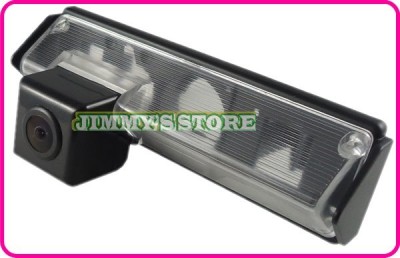

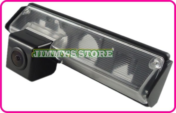

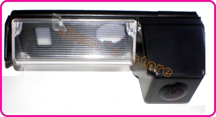

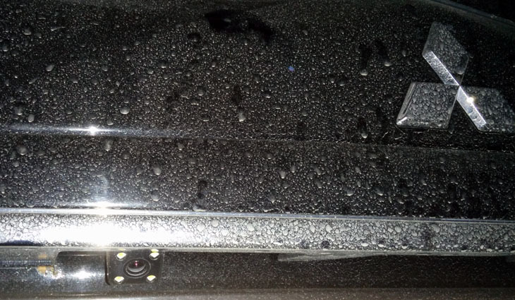

Вобщем разобрался я в этих камерах.Все камеры для Грандиса со светодиодами сделаны не правельно.Саму камеру перенесли на другой край,вот и все дела.
Эти камеры разные по конструкции,так что ты заказал,как и у меня,она не подойдёт.Сама камера стоит над защёлкой,а вот у светодиодных камер и твоей весит над упором.Если подробней,то защёлка ближе к центру багажника(к заначку митсубиси,а упорчики ближе к боку крыла.Вобщем на фото,где человек её вкарячил видно,что она не на месте.Вобщем смело заказывай другую,как пример по второй ссылке.

Вот я буду по этой ссылке заказывать http://ru.aliexpress.com/item/Color-CCD ... nVersion=1 .Вот тут по ссылке всё становится понятно,первый и второй вид камер,нам нужна первого вида.У тебя второго вида.Кстати у этой камеры супер показатели
Датчик изображения
1/3 " Sony CCD цвета линза тут стекло
Сигнальная система
NTSC / PAL (NTSC будет отправлен по умолчанию)
Горизонтальное разрешение
520 ТВЛ
Эффективные пиксели
728x512
Угол обзора объектива
170 градусов
Минимальная освещенность
<0.1LUX
Тариф IP
IP67
нам нужна нижняя,а ты верхнию заказал.

Блин! У меня тоже пришла верхнего типа(((
