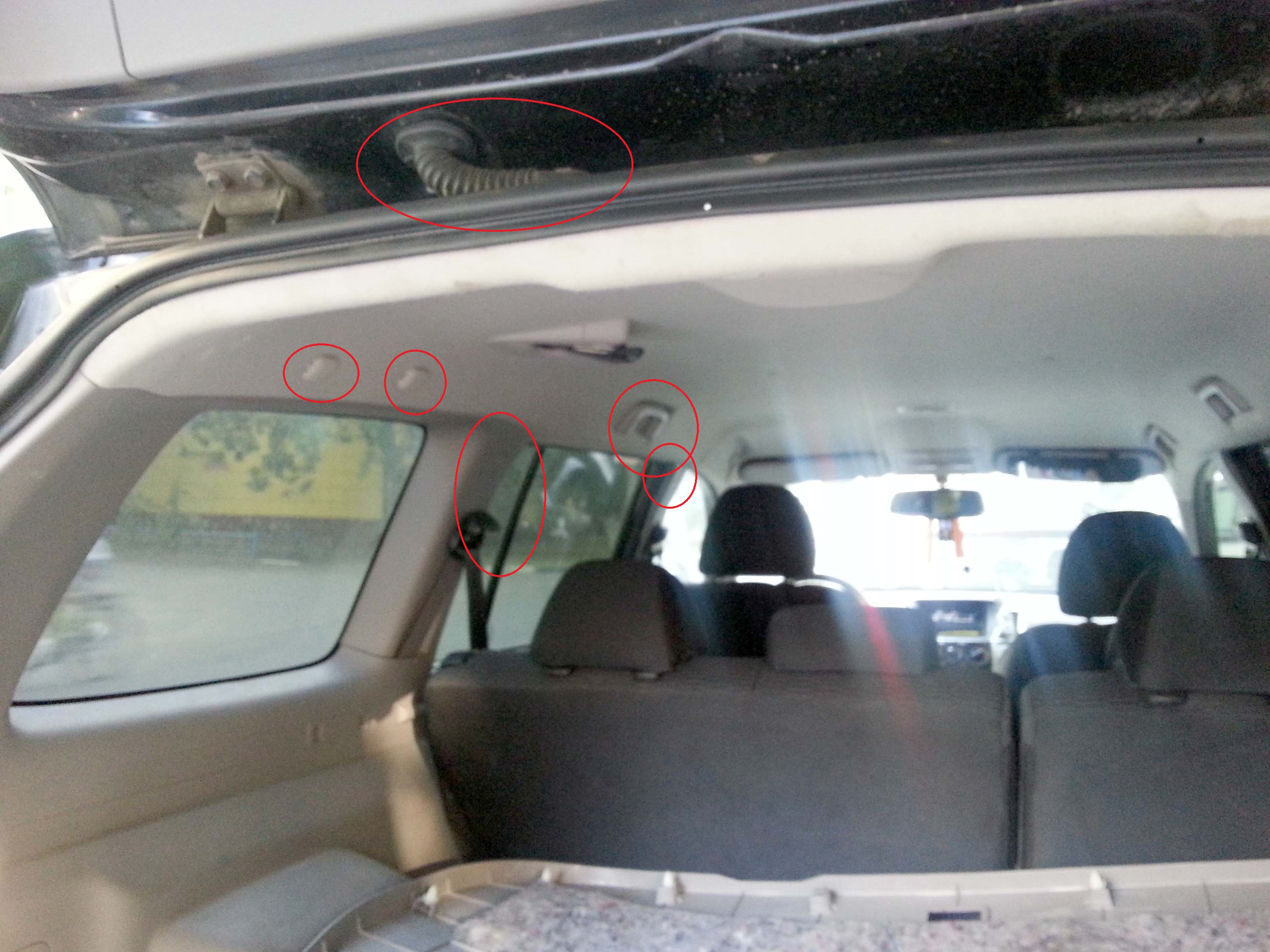

Начал разбирать с двери багажника, там пару винтов под заглушками для гоборитов и все на пистонах, Вобщем найти разбор у нас в форуме не сложно))) Начал прокладку проводов. Открутил все винты и ручки. Самое сложное просунуть провода в резиновую гофру.

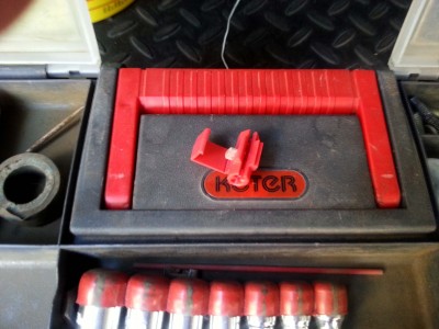

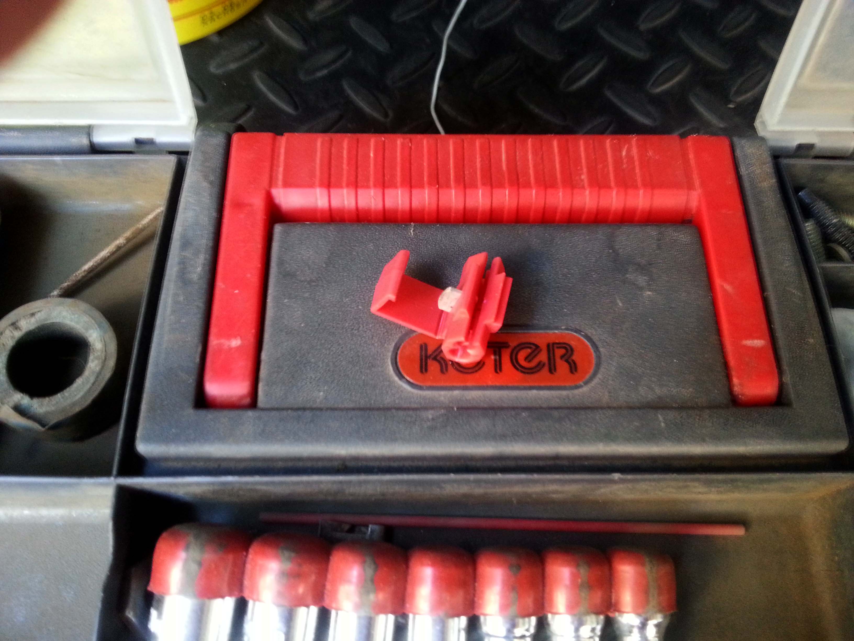

Просунул через гофру провода, повел питание для камеры шлейфу проводов за левой пластиковой накладкой, отстегнулась она хорошо, тоже все понятно интуитивно как снимать. Питание для камеры взял из жгута проводов под лавой накладкой, он красно-зеленый это + для фонаря заднего хода, а минус можно на болт посадить, можно на провод, который к болту идет.
Подрубался красными фишками, которые защелкиваются прям на провода)))
