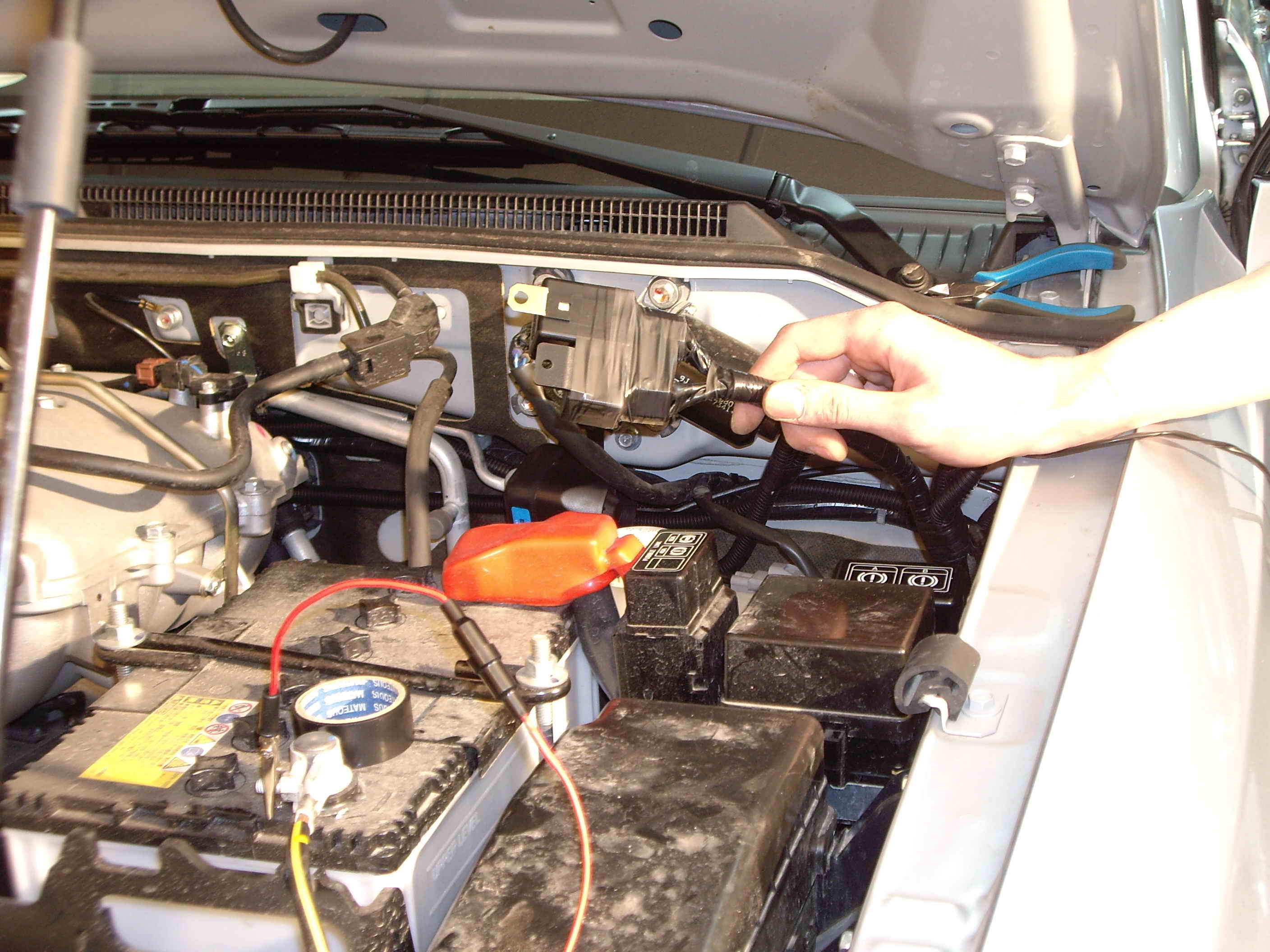

Re: Pajero 4 3.0 - глохнет произвольно, даже на оборотах
Если судить по фото, то, похоже отсюда ноги растут. Даже если и не отсюда, то устранение данного бедлама только на пользу.

Отработала система с 2008 года 6 с копейками лет безотказно и, самое главное, без глюков и удобно в пользовании.
Насколько я понял, наелось только одно реле. Поменять реле и дальше она будет работать.

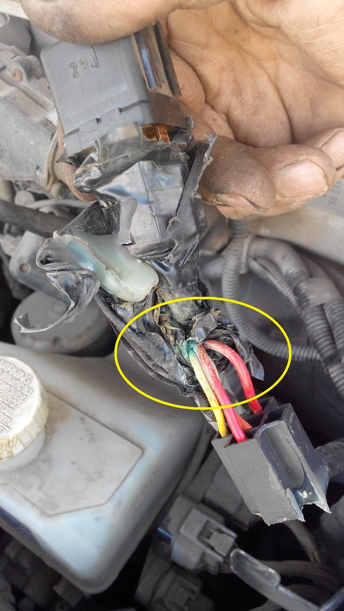

Без комментов.
Андрей, это место я вижу - не понятно откуда там появилось окисление, вживую бы глянуть, конечно. Из колодки-то провода выходят нормальные. Если только дальше где-то изоляция повреждена была.
"семён-семёныч" (с), понял я кажется - это взяли универсальную колодку с заделанными проводами по 150-200мм. и ниже по проводке их соединяли уже со жгутом. Вот как раз в этом месте и окислилось. Да, косяк. Хоть и продержался 6 лет в подкапотном пространстве.
Так и я на нем в любое время для и ночи катался по стране. С миной замедленного действияloudsoul писал(а):Дело житейское, главное что не собрался в крым ехать сразу, как планировал)
Поэтому, кстати, в свое время и заказывал фотоотчет что где установлено, чтобы где-нибудь в лесу можно было, в крайнем случае, восстановить блокировки вручную.
To Lebed
Андрюх, я камень в свой огород и не получал - просто не хочется на такие же грабли еще раз наступить. Получается как всегда у нас - хочешь сделать хорошо, делай сам. Или присутствуй при работах от и до, перед этим вникай во все тонкости и учи за свои деньги людей нормально работать.
Проблема решена , спасибо отписавшимся. Грабли были действительно в охранке.
