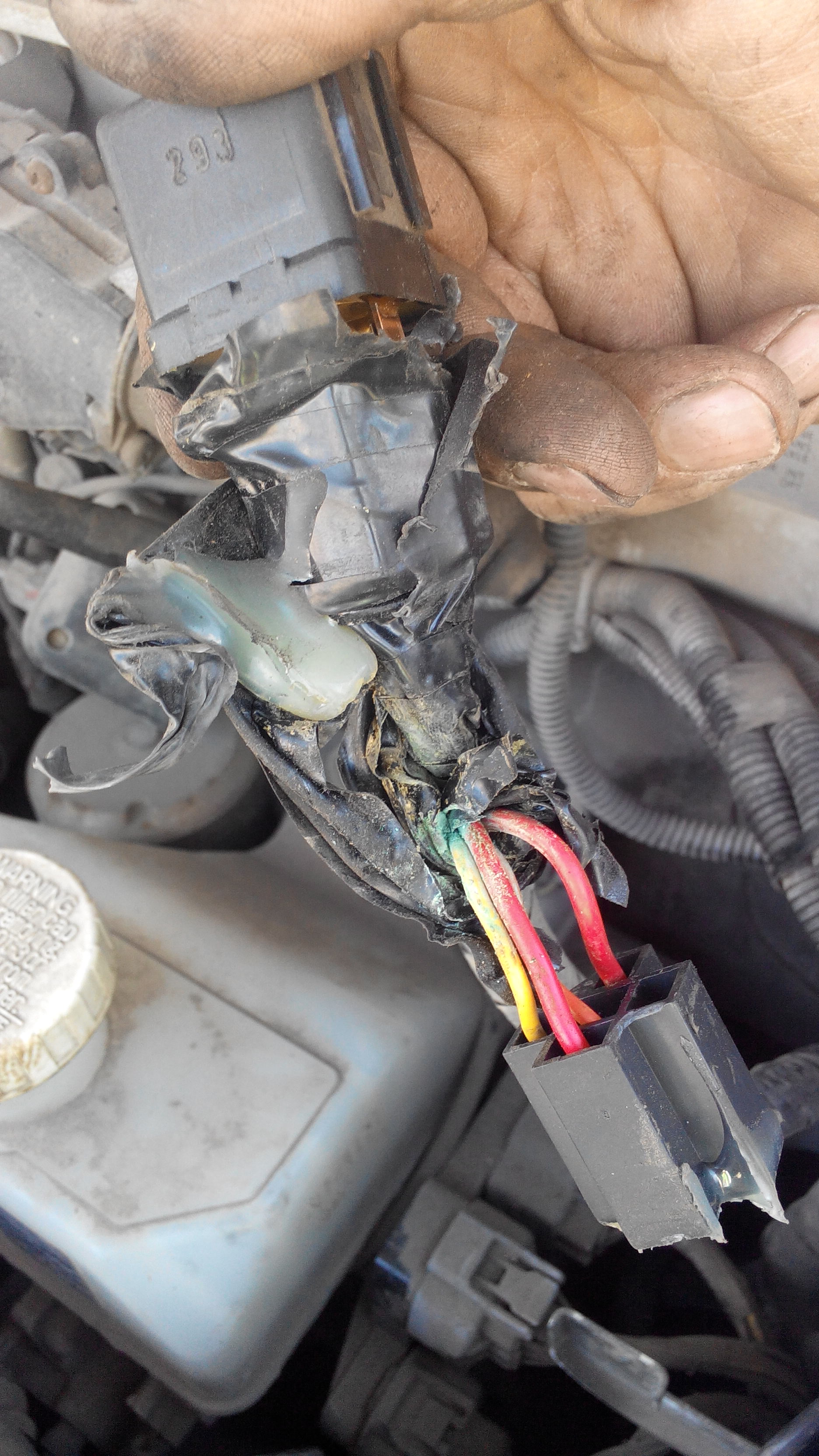

Штатный эммобилайзер как то был модифицирован, надеюсь сервисники разберутся, сейчас снимают все сигналки кроме штатной, буду полностью переделывать охранную систему. К сожаленю я не первый хозяин авто.

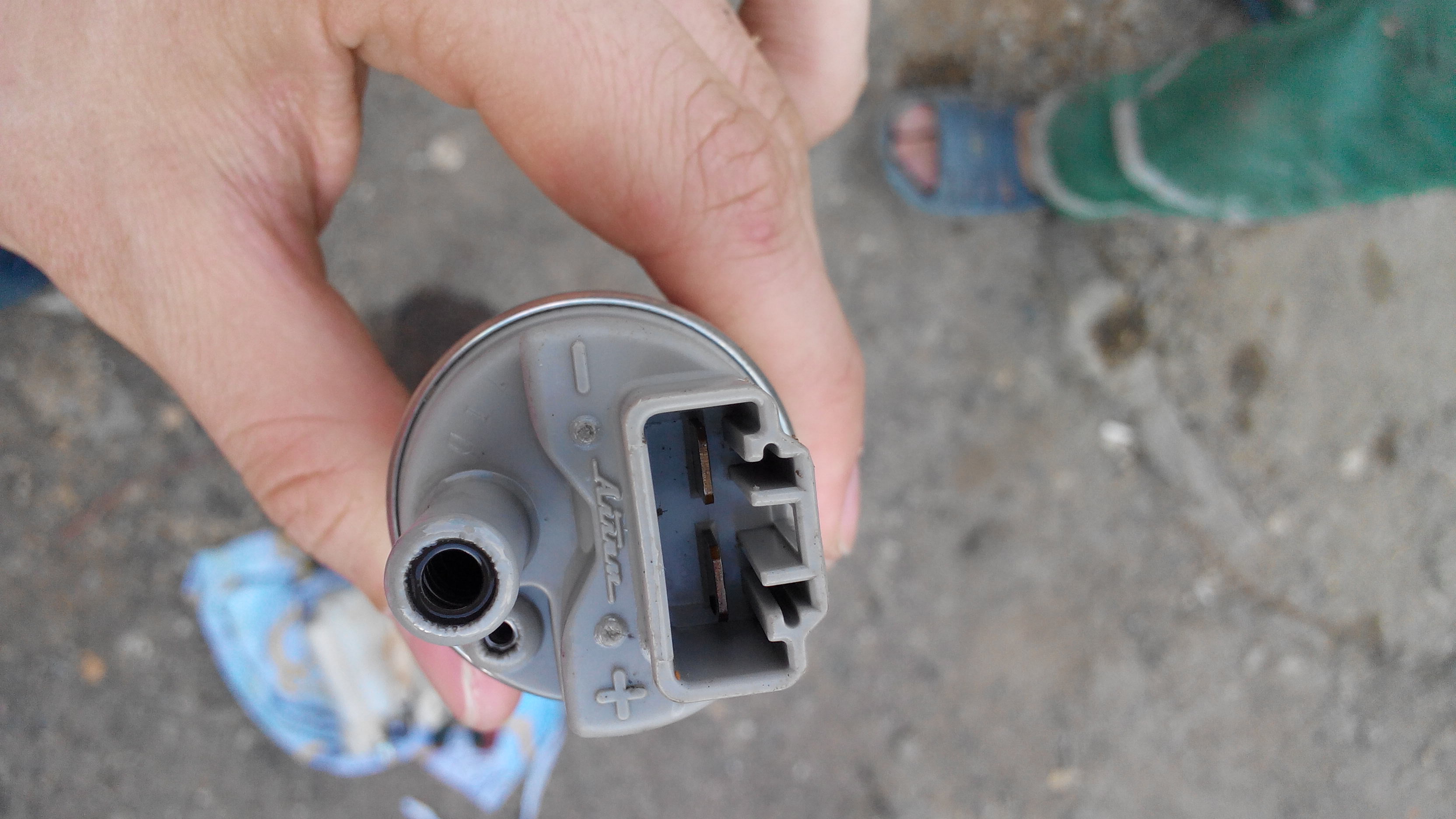

p.s бензонасос поставили Siemens - позже напишу s/n подошел идеально без всякого колхоза. цена вопроса 1700р.

Стоял совершенно непонятный бензонасос.
Проводка сигналки.
реле эммобилайзера было установлено в подкапотном пространстве, также в ужасном состоянии.
