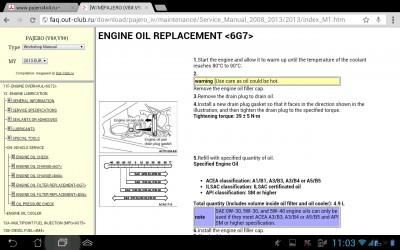

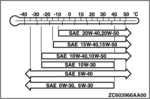

В инструкции для РФ та же самая картинка:
vsobolev.com_Load_vsobolev-rukovodstvo-pajero-4.pdf
(137.12 КБ) 39 скачиваний

А эта картинка точно для G72? Или и для него, и для G75?

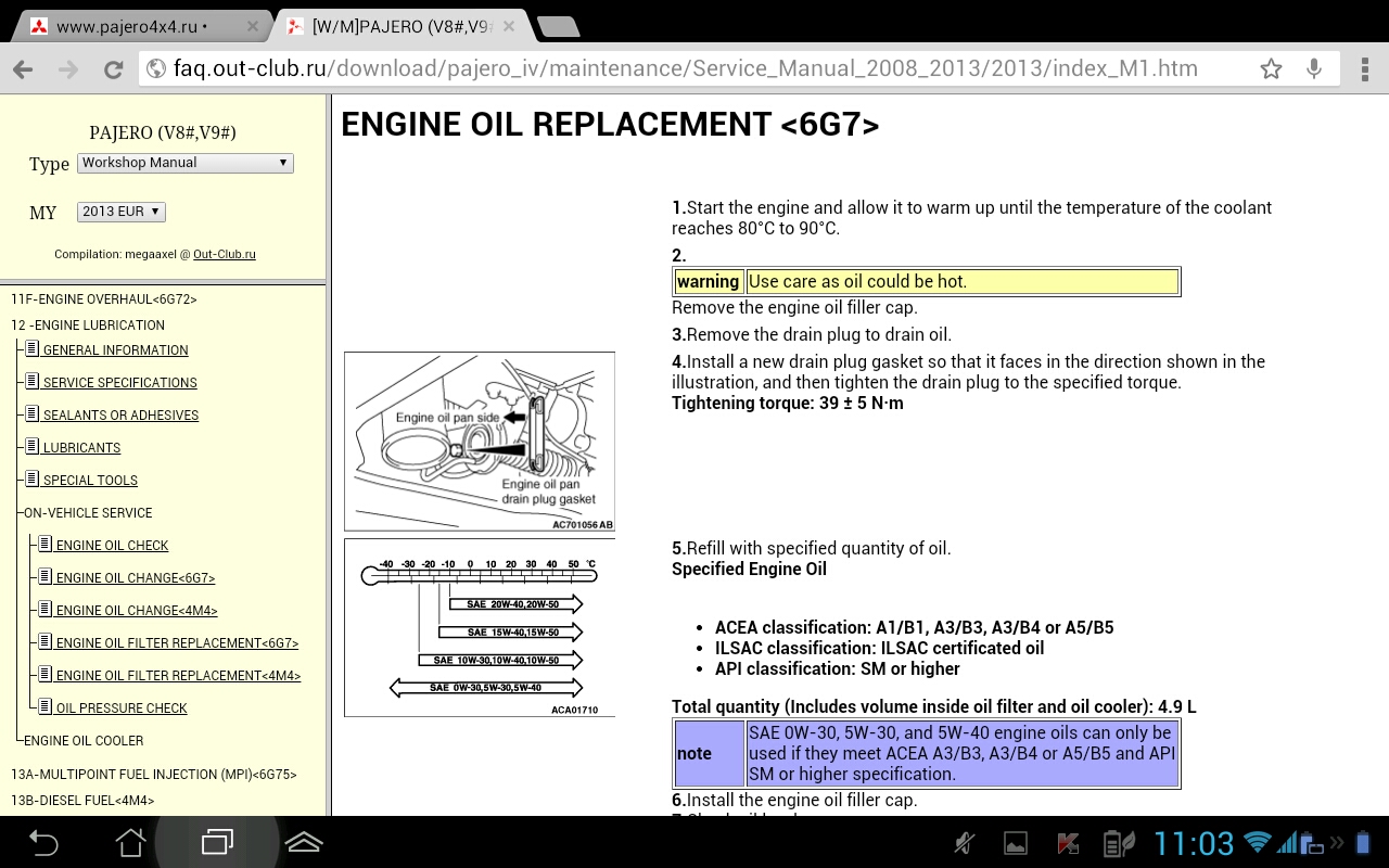

Те для 6G75, однако вот из официалього мануала для 6G7* 2013 года - картинка чуть другая, но вязкости те же,

А что там такое синеньким выделено? ::-[: ))) И где на этом скане о 5W50?))) Да и сайт Мобила что то о данном масле для бензинки не глаголит....))) Да и глаголит он в описании этого масла (цит.) "...С маслом Mobil 1 5W‑50 двигатель работает как новый.."))) Ай, ладно... Холивара не хочу, лейте, что хотите. Хоть Олейну)))

А что там такое синеньким выделено? ::-[: ))) И где на этом скане о 5W50?))) Да и сайт Мобила что то о данном масле для бензинки не глаголит....))) Да и глаголит он в описании этого масла (цит.) "...С маслом Mobil 1 5W‑50 двигатель работает как новый.."))) Ай, ладно... Холивара не хочу, лейте, что хотите. Хоть Олейну.
Синеньким - про то, что масла 0W и 5W нельзя лить A1/B1 по класификации ACEA.
Про 5W-50 я изначально и написал, что его там нет.
Холивар никто и не начинает, Вы задали вопрос про рекомендованные производителем масла - я выложил ответ. Или это уже Холивар ?
