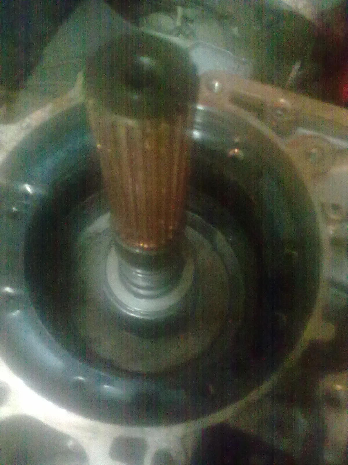

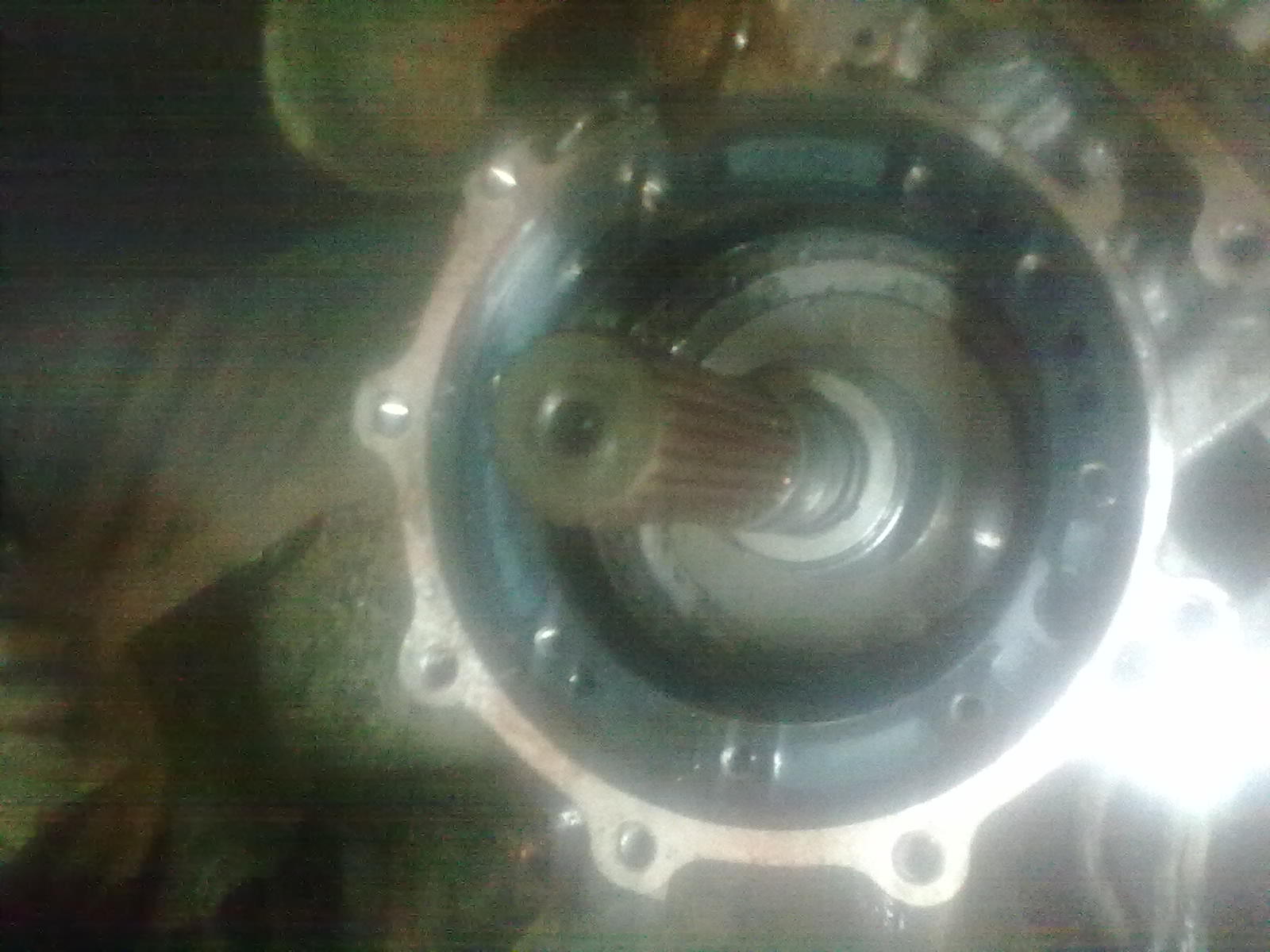

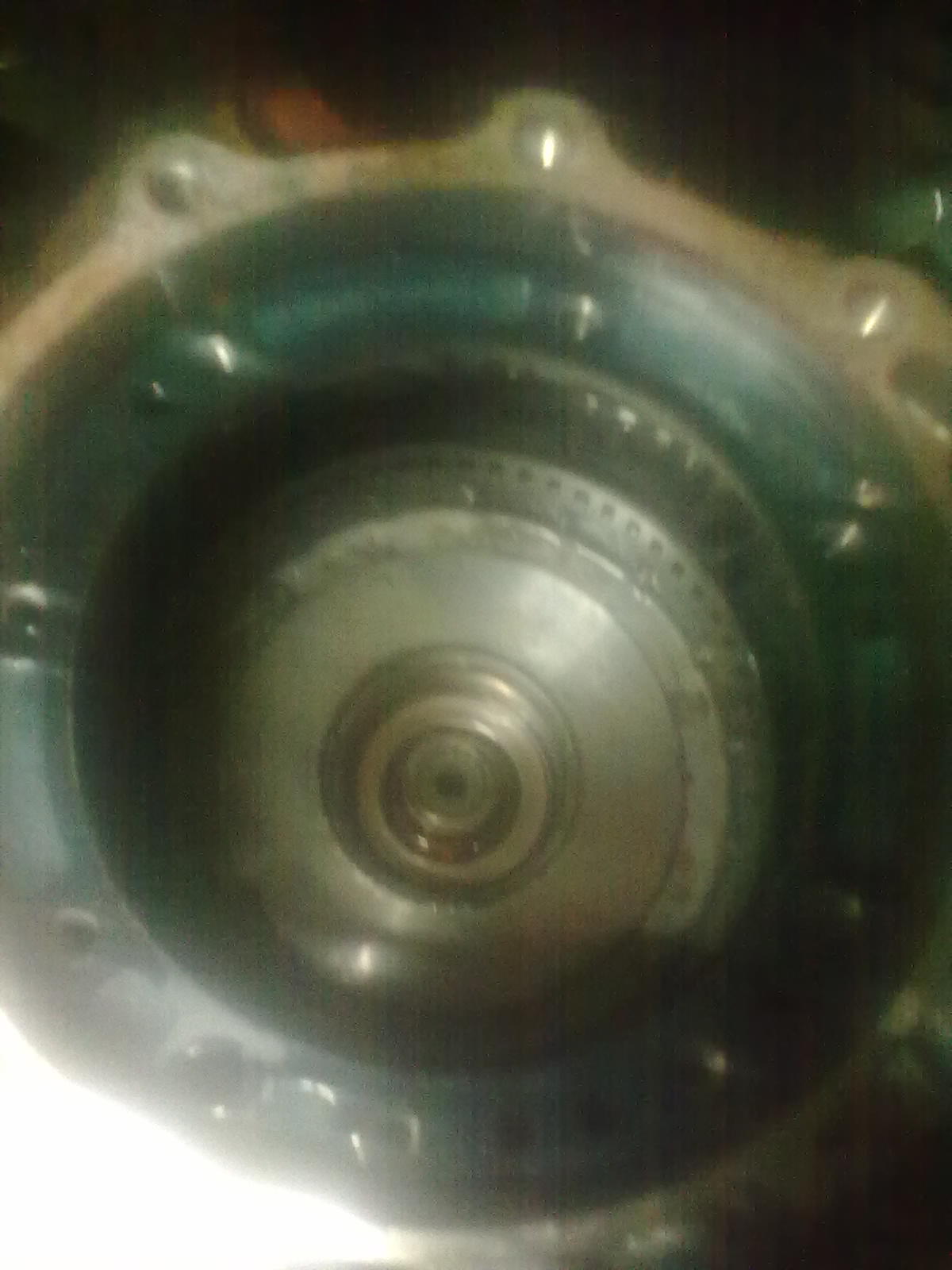

раздатка и редуктор целы нашел поломку в коробке вал там отломало предложили заварить ну я посмотрю может и где достать можно его

Его не варить, его только менять. Там сталь каленая. И так же проверять барабан, который на этот вал садиться.

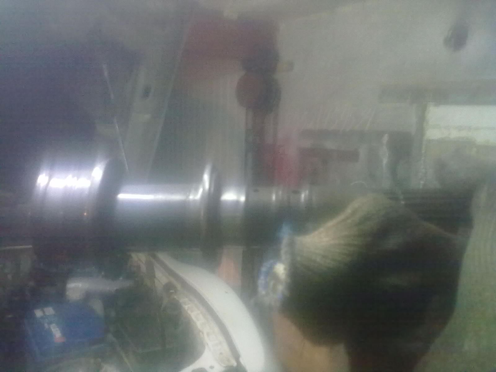

anton1990, фоты оч мутные. вижу только в общих чертах. Машина точно не пруль? По фото это не входноц вал а выходной. И коробка не та, что обычно на монтеры ставилась. МАркировку с таблички акпп.

да это выходной вал на раздатку

anton1990, тогда в профиле ошибка. Я то думал монтеро просто, а он по сути копия П2. Маркировку с коробки напишите для верности. Вал выходной у меня должен быть.
