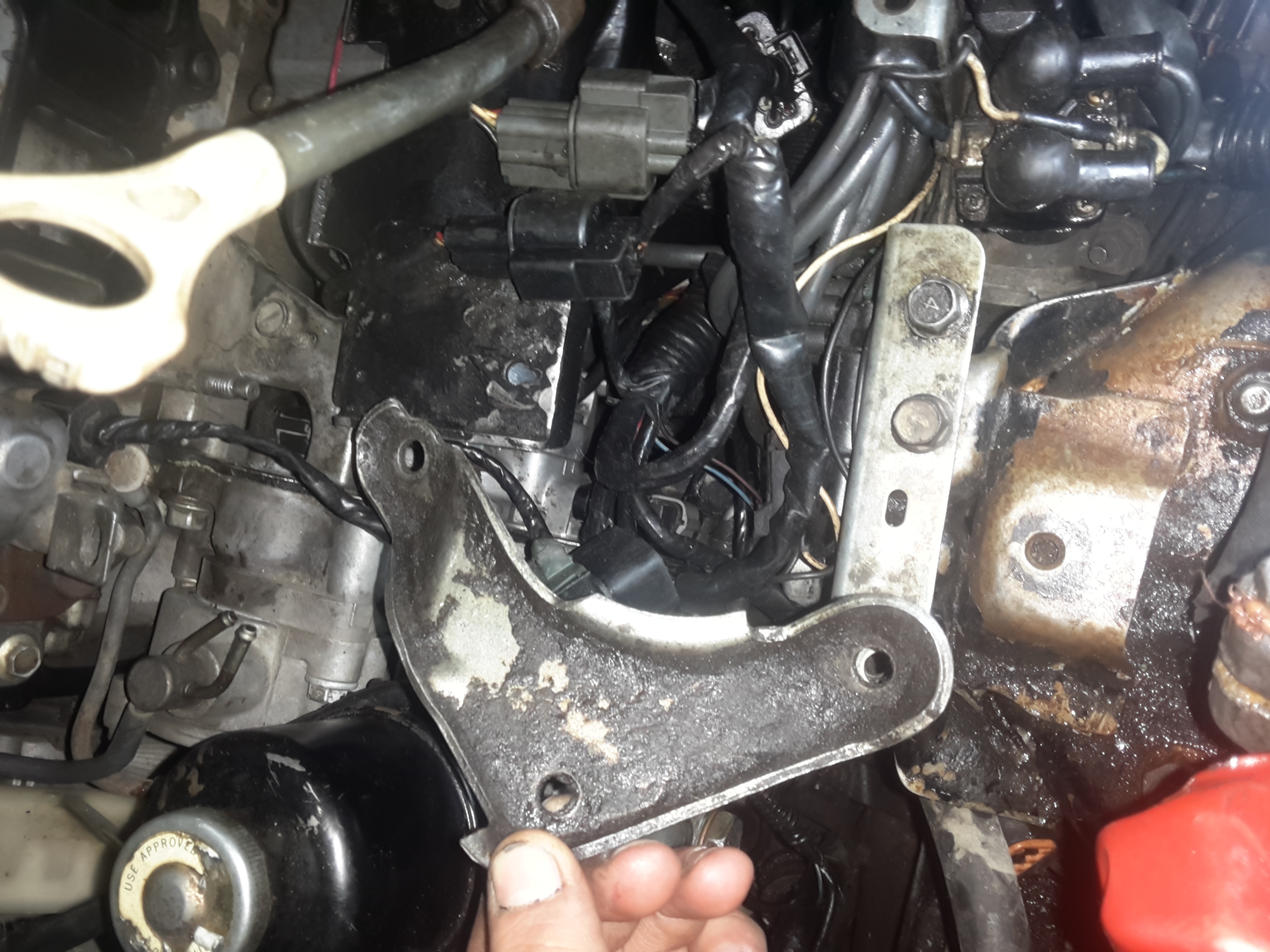

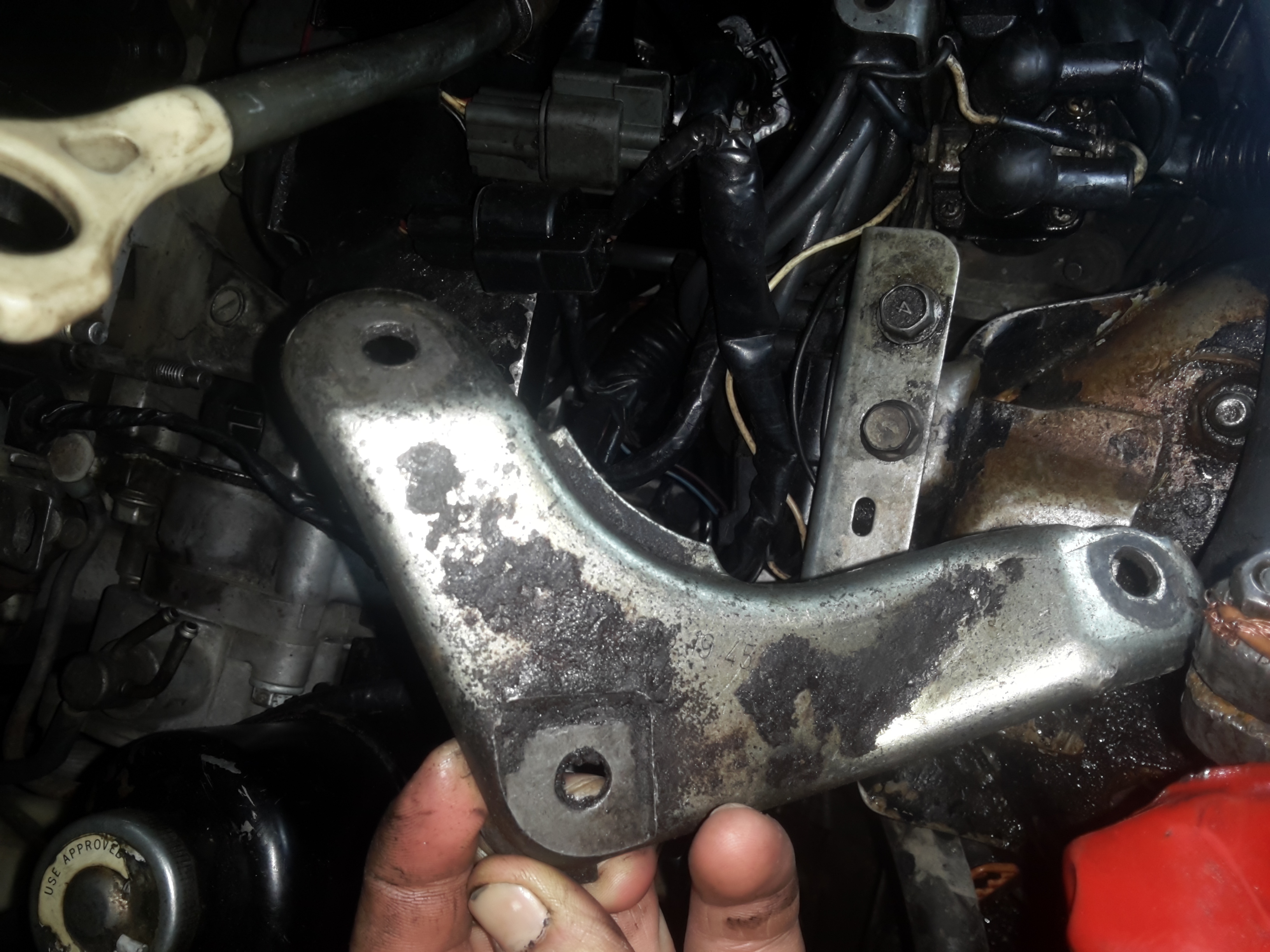

Ребята помогите опознать деталь
Куда она крепится?
Или вернее в каком месте должна стоять???
