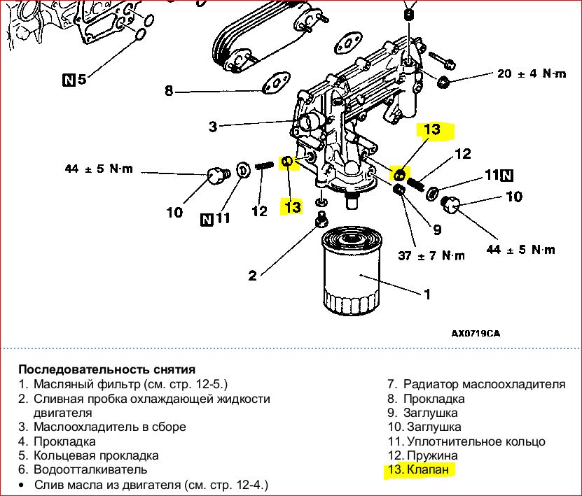

Vitalya-74
Можно узнать, что это за клапана под №13? Могут ли они подглючивать из-за попавших туда мелких частиц, например, смытых маслом?
Не могу понять, почему лампа давления иногда после ночи горит 5-7 сек., а иногда не больше 2 сек. (днем гаснет всегда быстро).
Vitalya-74

Один клапан редукционный, второй предохранительный. Редукционный для поддержания давления в системе, предохранитель, для того что бы при холодном запуске когда масло не может пройти через фильтр, то оно идёт минуя его. Тоже самое происходит при сильно загрязнённом фильтре. Но вы лучше поменяйте датчик, скорей всего проблема в нём. Часто уж они вылетают на этих движках...Boyёк писал(а):Для очистки ДВС можно использовать хорошее синтетическое масло со щелочным числом 16 (например mobil delvac shc 5w40). Ч/з 5 т.км. ДВС внутри будет блестеть как котОвые яйца.
