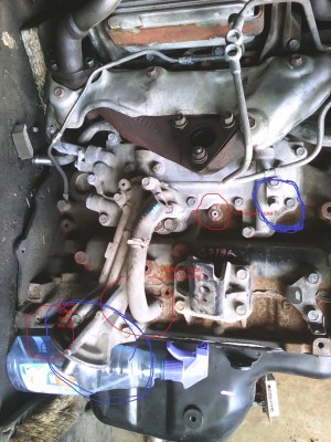

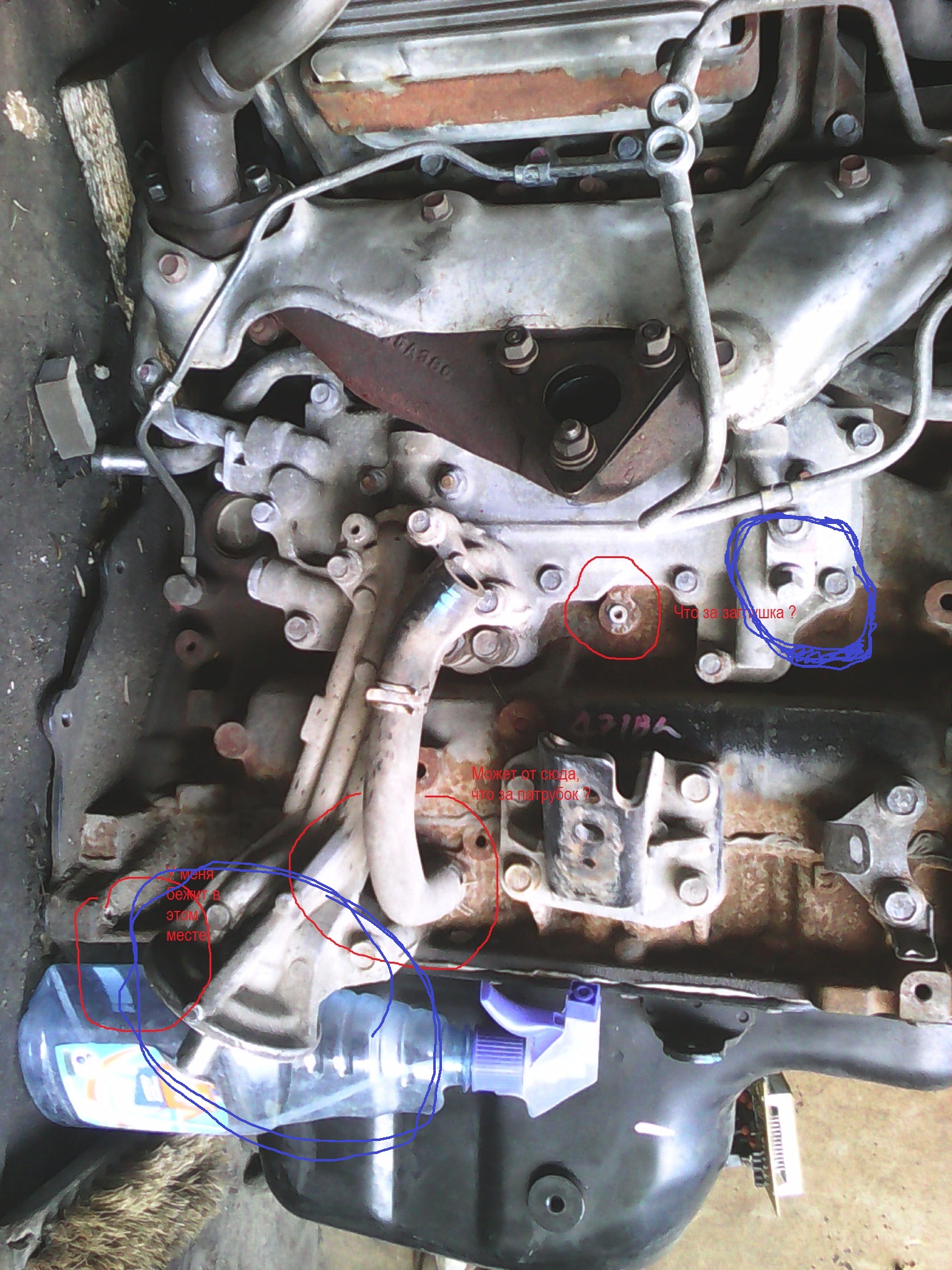

Видел фото 4М41 на форуме. Вот оно. Ежели ничего не попутал - то вот та самая пробка. Обратите внимание на ее удаление от масляного фильтра. Все выделил синим цветом. На машине уж больно неудобно ее фотографировать, по крайней мере мне. А тут все наглядно. И вкручена она под углом градусов 30-40 к земле.roman746 писал(а):По-моему разговор о разных вещах. Надо фото просто кому-нибудь выложить и все станет ясно кто и что имеет в виду

на фото по моему выпускной коллектор другой. да и фильтр масленый у меня поглубже. сдается мне это не 4М41. может и ошибаюсь.

Это не 41, ну по крайней мерене от П 3.

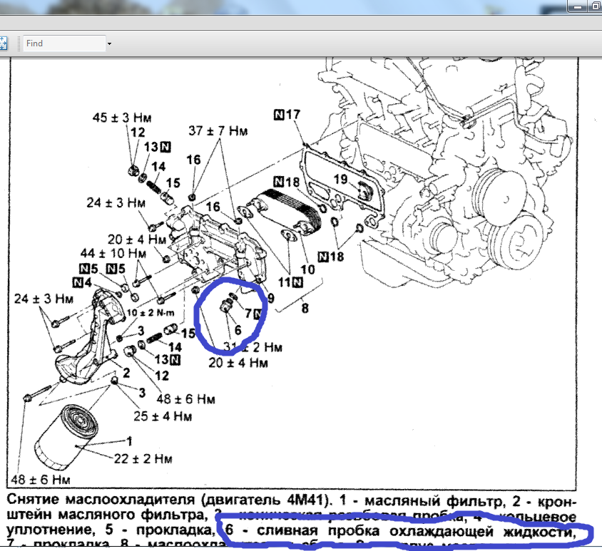

Фото конечно нету, но сделаю когда полезу ставить защиту или масло менять, а пока только это. Позиция 12. Ну там всё написано. При замене с радиатора сливается примерно 4 литра, и с блока 4, примерно полтора, два остаётся в обоих печках.

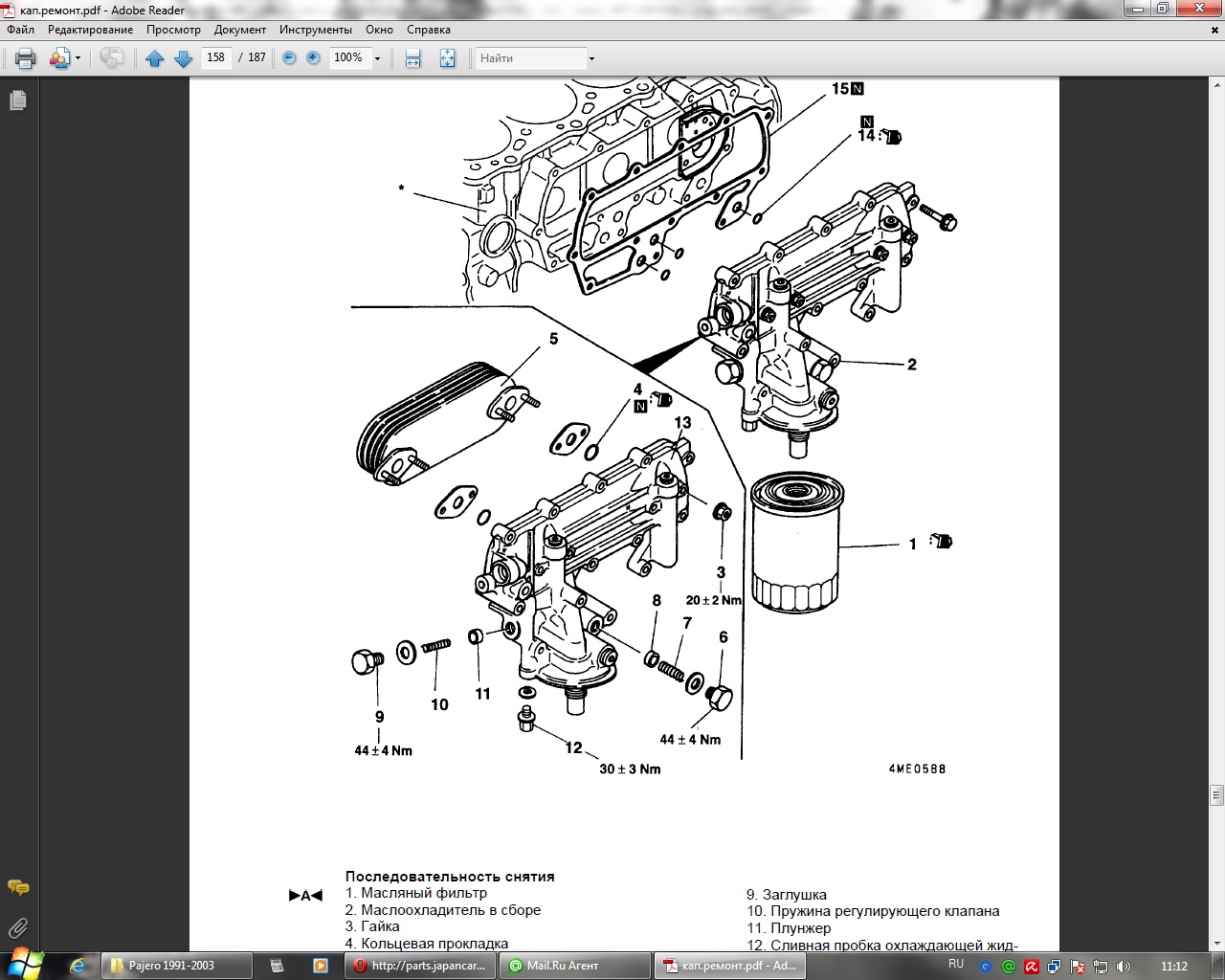

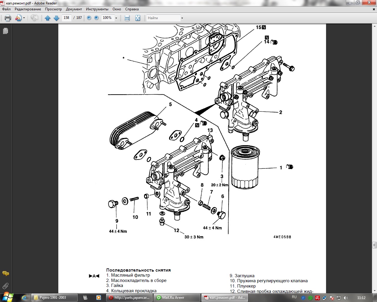

Достал этот некомпетентный спор. Вот схема их книги. Внизу подпись - 4М41. Указано место установки пробки на маслоохладителе. Те кто в это не верят - могут искать пробку слива ОЖ из блока у фильтра. На схеме видно, что в действительности она намного правее и выше маслянного фильтра и под острым углом к земле. И эта пробка НИКАК НЕ ПЕРПЕНДИКУЛЯРНА ЗЕМЛЕ, как пишет уважаемый Vitalya-74. А прежде чем откручивать все подряд - привык сначала разобраться с вопросом. А на моем "первом попавшемся болте" - была медная прокладка, да еще и литра 3 ОЖ удалось слить.
ИТОГО хотел просто помочь с поиском расположения данной сливной пробки, поскольку сам достаточно долго искал, в том числе и "болт перпендикулярный земле", в результате одна демагогия, что его там быть не может. При возможности сфотографирую, однако нет уверенности, что "клубни" не будут писать -"НЕ МОЖЕТ БЫТЬ" " Я ТОЧНО ЗНАЮ ОНА НЕ ТАМ". В конце концов что окручивать каждый решает сам.

Да ладно, ладно. Не горячитесь. Я к стати тоже схему прилагал к своему посту и там пробка не там где у вас. Разобрались же, что у 3 и 4 в разных местах. Что тут схемами швыряться. Я говорил что по мимо этих пробок (штатных) есть ещё две, которые чисто в блок вкручиваются. И они расположены крайне не удобно вот их частенько тоже крутят.
Не горячитесь!
ВЫ ОТКРУТИЛИ ТО! Я был не прав!
Не горячитесь!

Вот именно, моторы разные. У П3 она внизу, а на П4 сбоку. Разобрались.

У Трехи с 4м41 получается как на4м40,там тоже пробка рядом с фильтром как на Виталиной картинке.Походу и маслоохладители одинаковые.

Комрады, дайте номер этой шайбы (позиция 7 на рисунке). Она ведь при замене ОЖ новая ставится.Andreas писал(а):Достал этот некомпетентный спор. Вот схема их книги. Внизу подпись - 4М41. Указано место установки пробки на маслоохладителе. Те кто в это не верят - могут искать пробку слива ОЖ из блока у фильтра. На схеме видно, что в действительности она намного правее и выше маслянного фильтра и под острым углом к земле. И эта пробка НИКАК НЕ ПЕРПЕНДИКУЛЯРНА ЗЕМЛЕ, как пишет уважаемый Vitalya-74. А прежде чем откручивать все подряд - привык сначала разобраться с вопросом. А на моем "первом попавшемся болте" - была медная прокладка, да еще и литра 3 ОЖ удалось слить.
