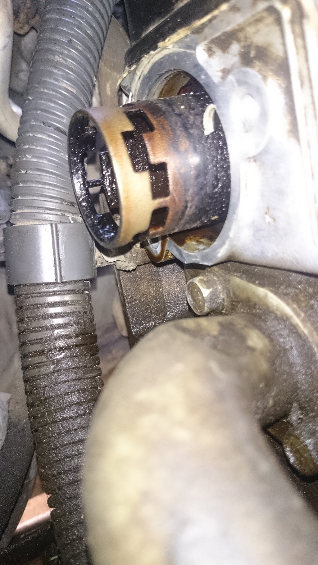

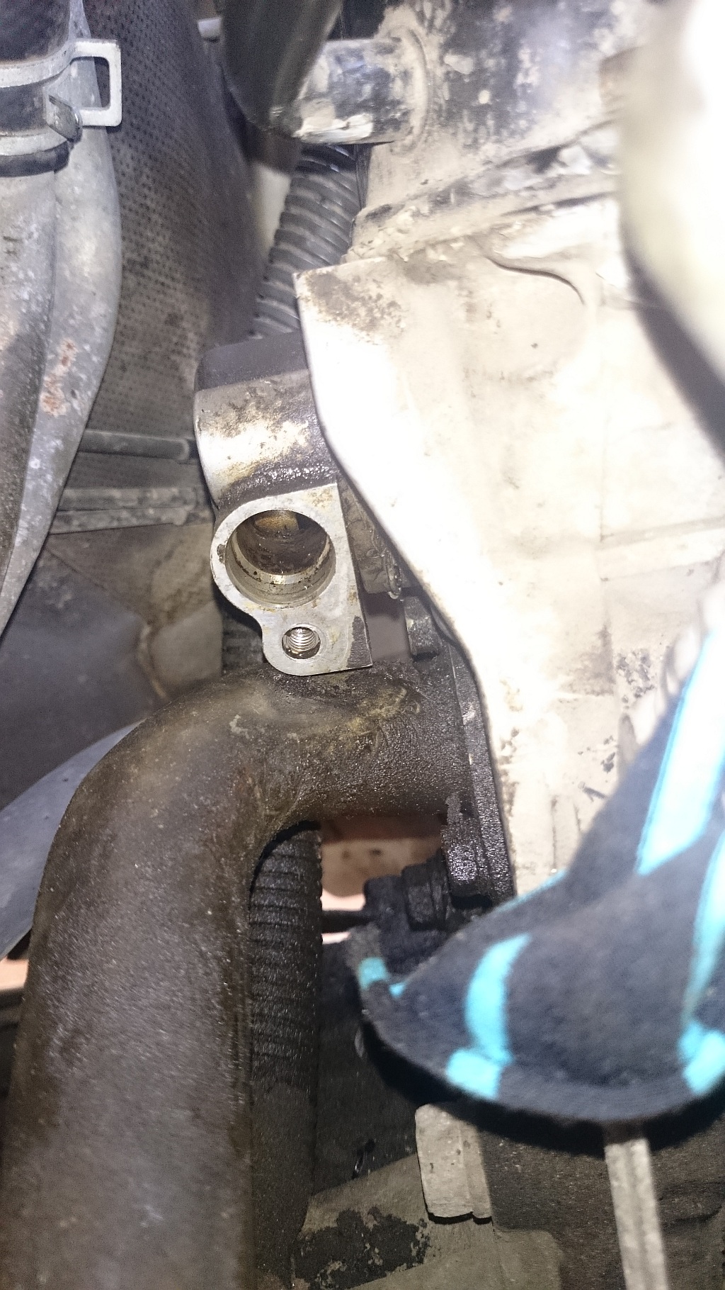

я вот совсем недавно посадил на герметик левую крышку распредвала (из которой торчит датчик ДПРВ). а эта трубка-то аккурат под ним!
если крышку распредвала снять - получается доступ получше.
вот она с выдернутым датчиком: а вот она сама как выглядит: ну и доступ к трубе со снятой крышкой:

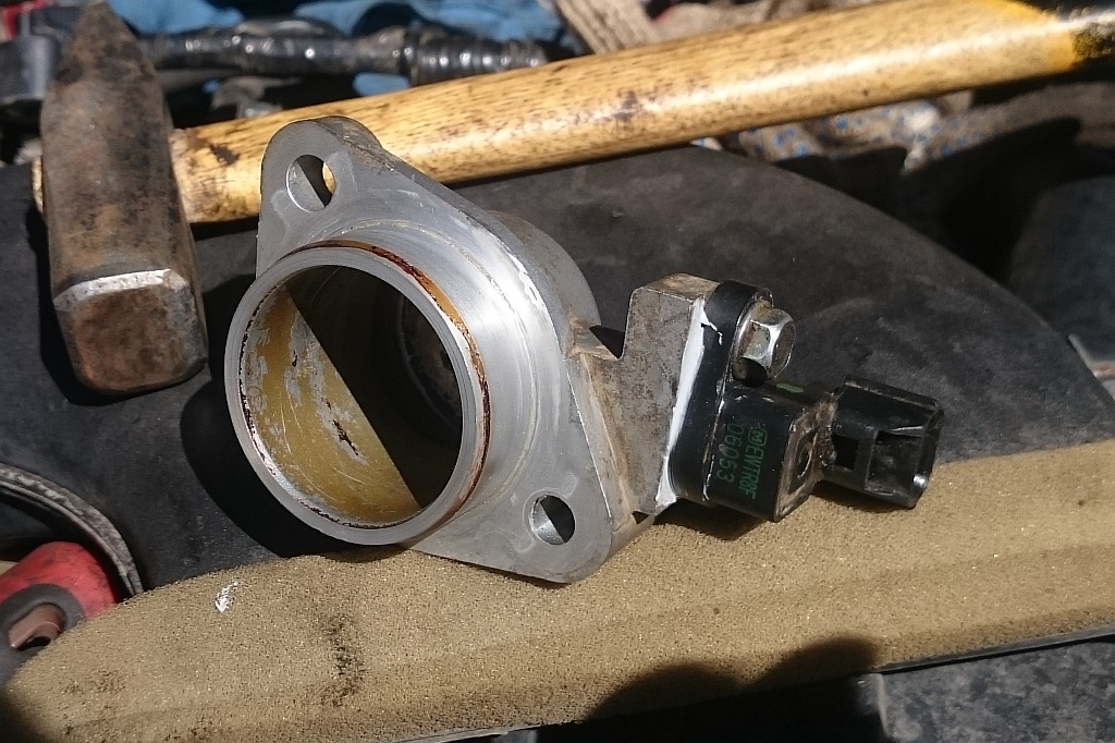

Всё очень легко меняется и откручивается.Сам недавно когда делал капиталку накосячил с прокладкой, а она железная.Просто это толстая тосольная трубка ещё крепится к головке наверху болтиком и нужно его открутить.Прекрасно ставится поронитовая прокладка от УАЗ за 45р.Один в один как наша родная железная.И рука прекрасно пролазит сверху до болтиков, только совет отсоединяйте все датчики, я поленился отсоединить ДПДЗ и рукой отломил его.Попал на 2500р))))

Если дпдз отломали значит наверно на правой головки снимали?
