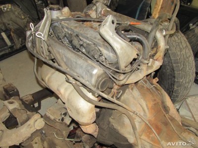

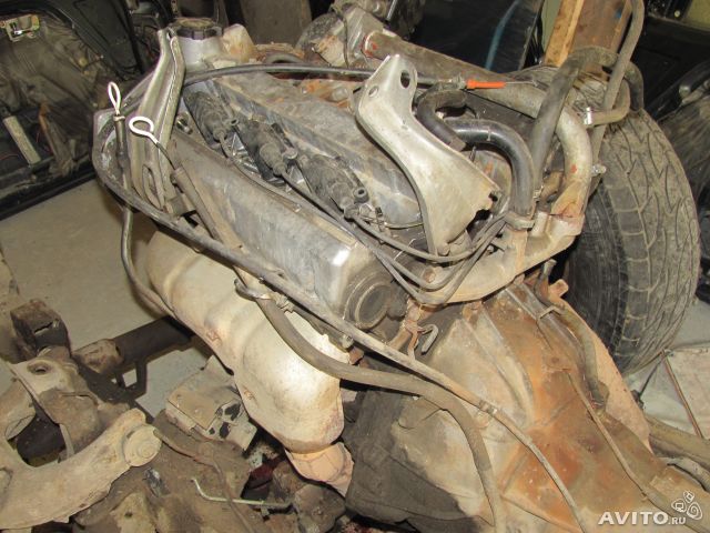

Azzidum. Вот нашёл фотку дрыгателя с заднего ракурса. Не где там воде конденсатной скапливаться. так и течёт по колоколу на коробас и с него на землю

Re: Про температуру и возможную течь антифриза вопрос
вот здесь
Да это просто конденсат от использования кондея.... Дренаж стоит на кузове именно над этим местом и стекает водичка по коробке...Azzidum писал(а):вот здесь

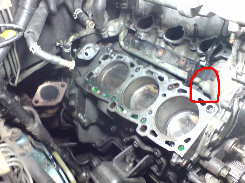

Добрый день всем! Похожая проблема. Искал где подтекает антифриз, обнаружил что с левой головки сзади из род трубки, кто нибудь может посоветовать как удобней подлазить киней чтоб поменять прокладку, сверху или снизу, и что для этого нужно открутить, коллектор впускной снимал, толку никакого, и на счёт дренажа подскажите там этот сосок белый торчит, и правда прям на коробку капает, на нем что то должно быть одето?кто может подсказать?
слушай, а это же железная такая труба, да?
я вчера ползал под машиной. с правой стороны до нее вполне реально дотянуться снизу. и места больше чем сверху.
левую к сожалению не осматривал.
