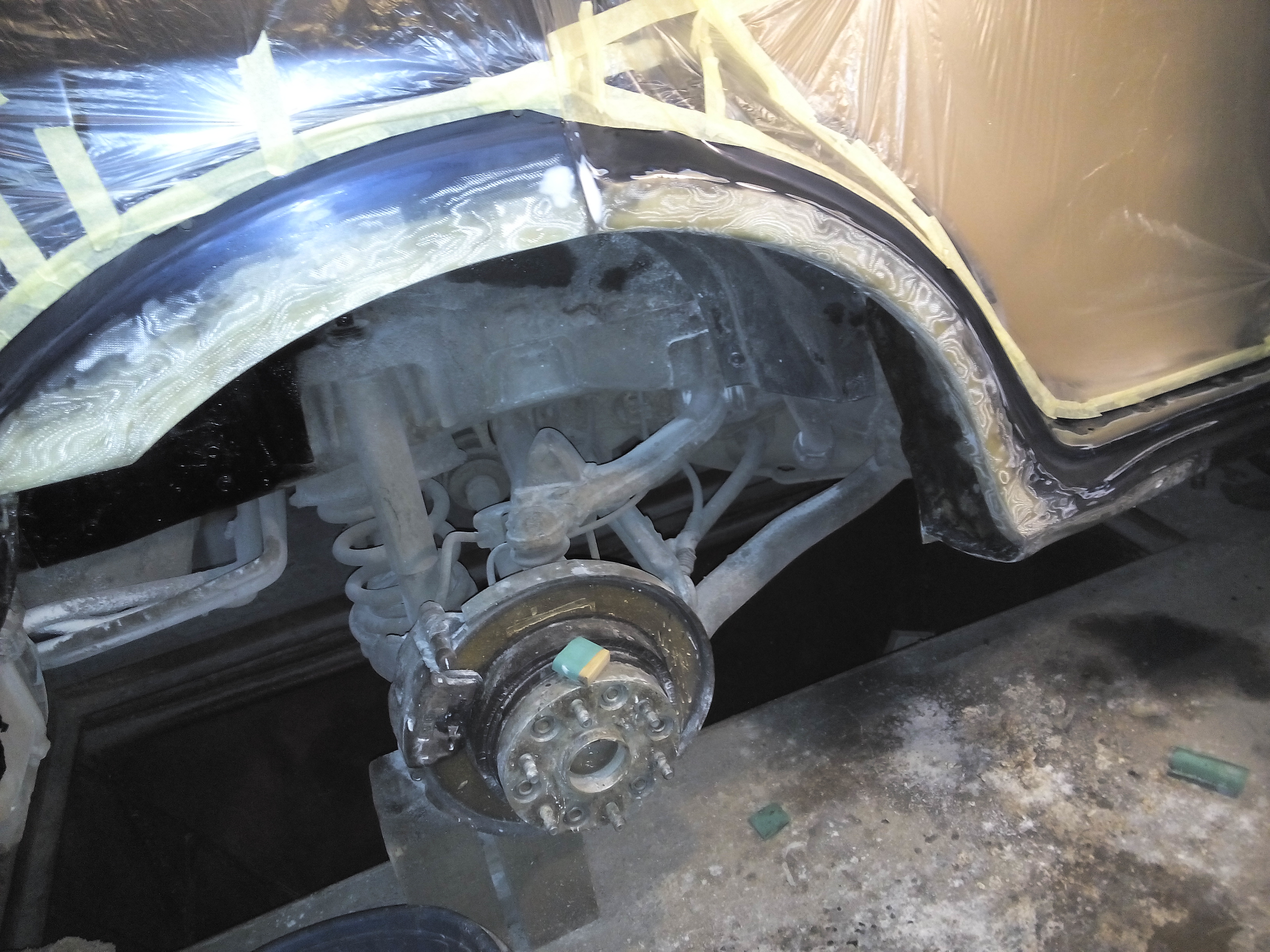

Добавлено: 05 авг 2014, 09:18
CASper
ДМИТРИЙ 618 писал(а):Да,уж бида-бида. Не мог бы поглядеть марку пластика накладки с задней арки,плиз. АВС там али еще какой.Надобно ухо под пистон приварить,хочу заранее нужный пластик найти.
Пока учился варить совсем забыл посмотреть марку пластика.

теперь буду умными терминами козырять, дома нашел кусок пластика вот какие есть на нем маркировки

Rulik писал(а):Швы чтобы выровнять- зачищают ушм,за одно и станет видно получше места непровара...но ни как не шпаклевкой.
p.s.для потолочного шва необходим свой определенный режим сварки,читай теорию,будет легче.
швы естественно зачистил болгаркой (ушм), а выравнивать шпаклевкой собираюсь совсем мелкие не ровности как раз от зачистки швов.

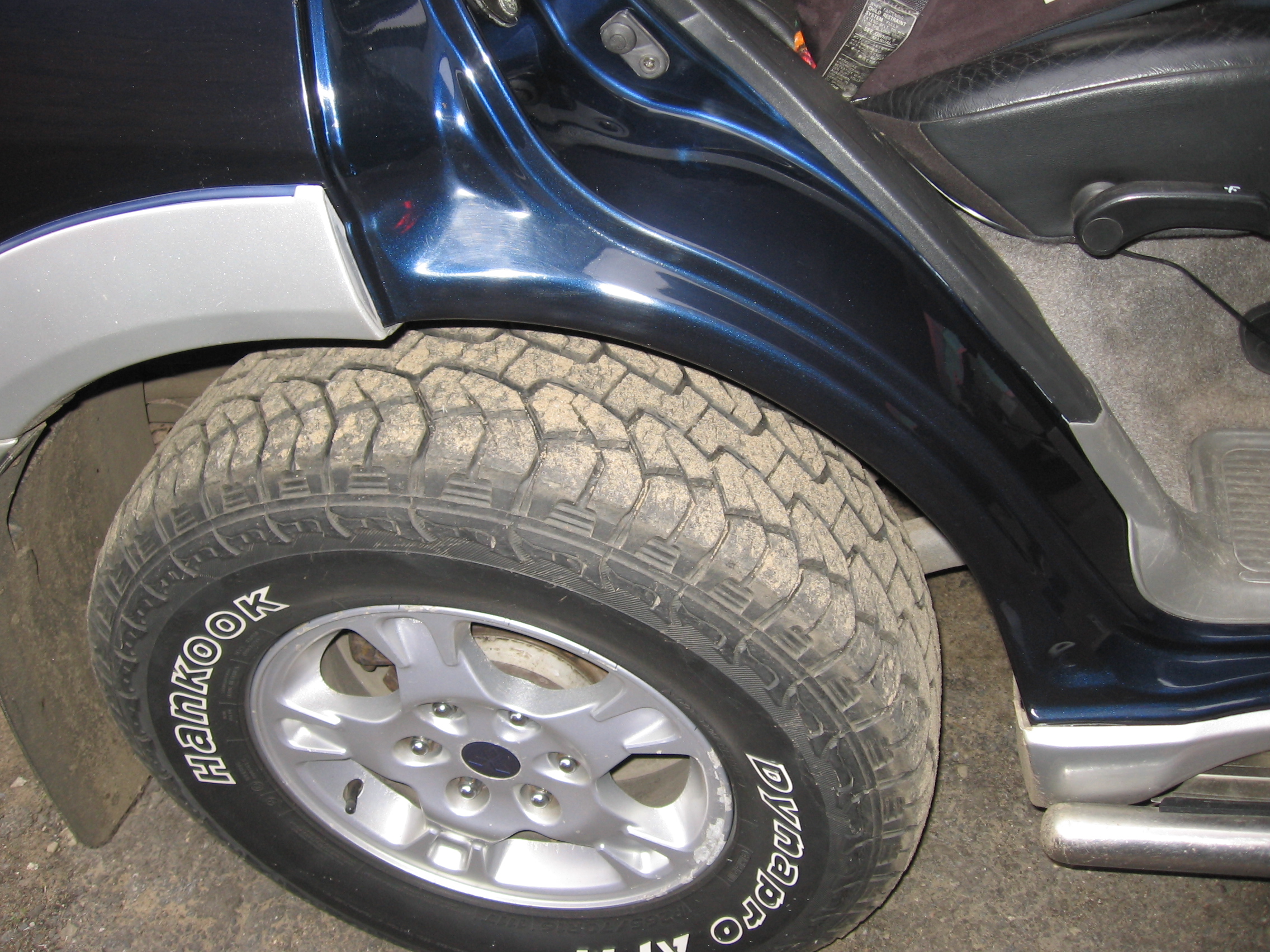

Злыдня
А я стеклопластиком делал. Пассажирская сторона уже полтора года как сделана, в этом году руки до водительской стороны дошли.
С пассажирской стороны покрасил в цвет, но краска облезла (говорила мама - не ложи на полиэфирку кислотный грунт), с водительской не стал заморачиваться, покрасил кисточкой, чёрной эмалью. Когда дети обдерут/затопчут, покрашу обе арки в цвет и накрою бронеплёнкой.
