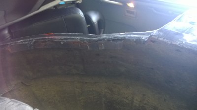

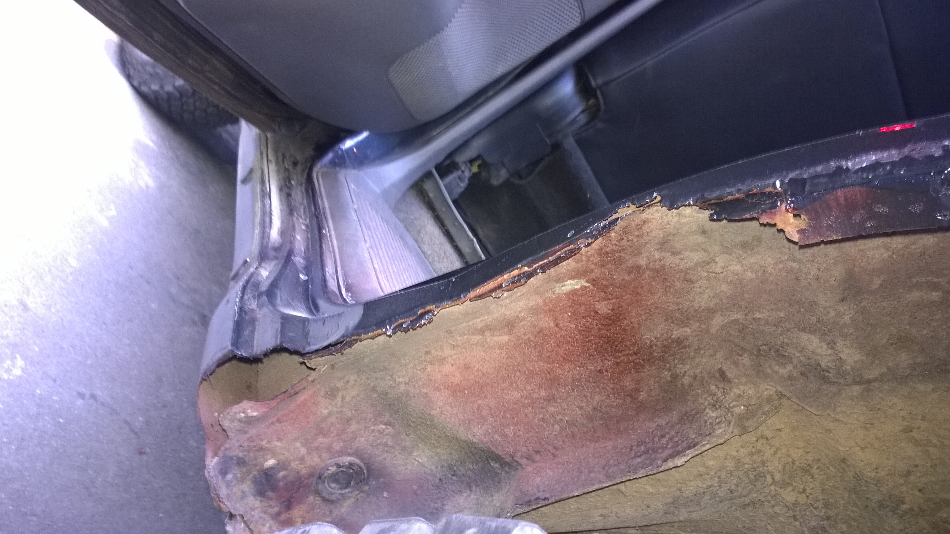

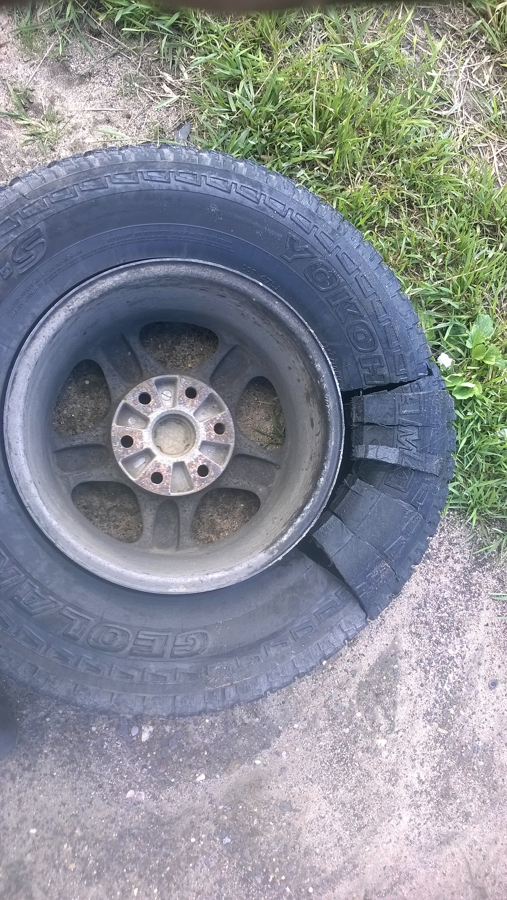

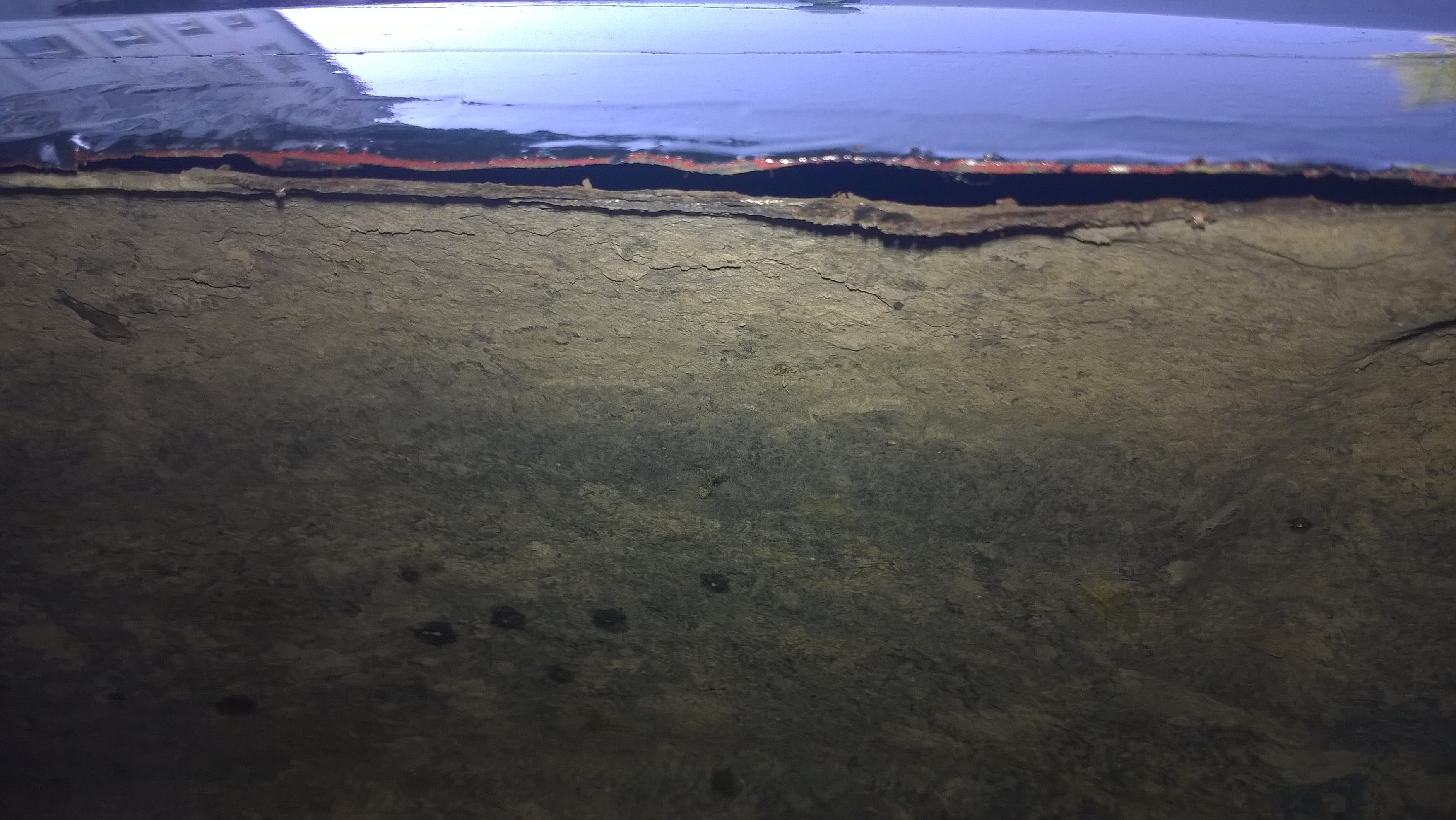

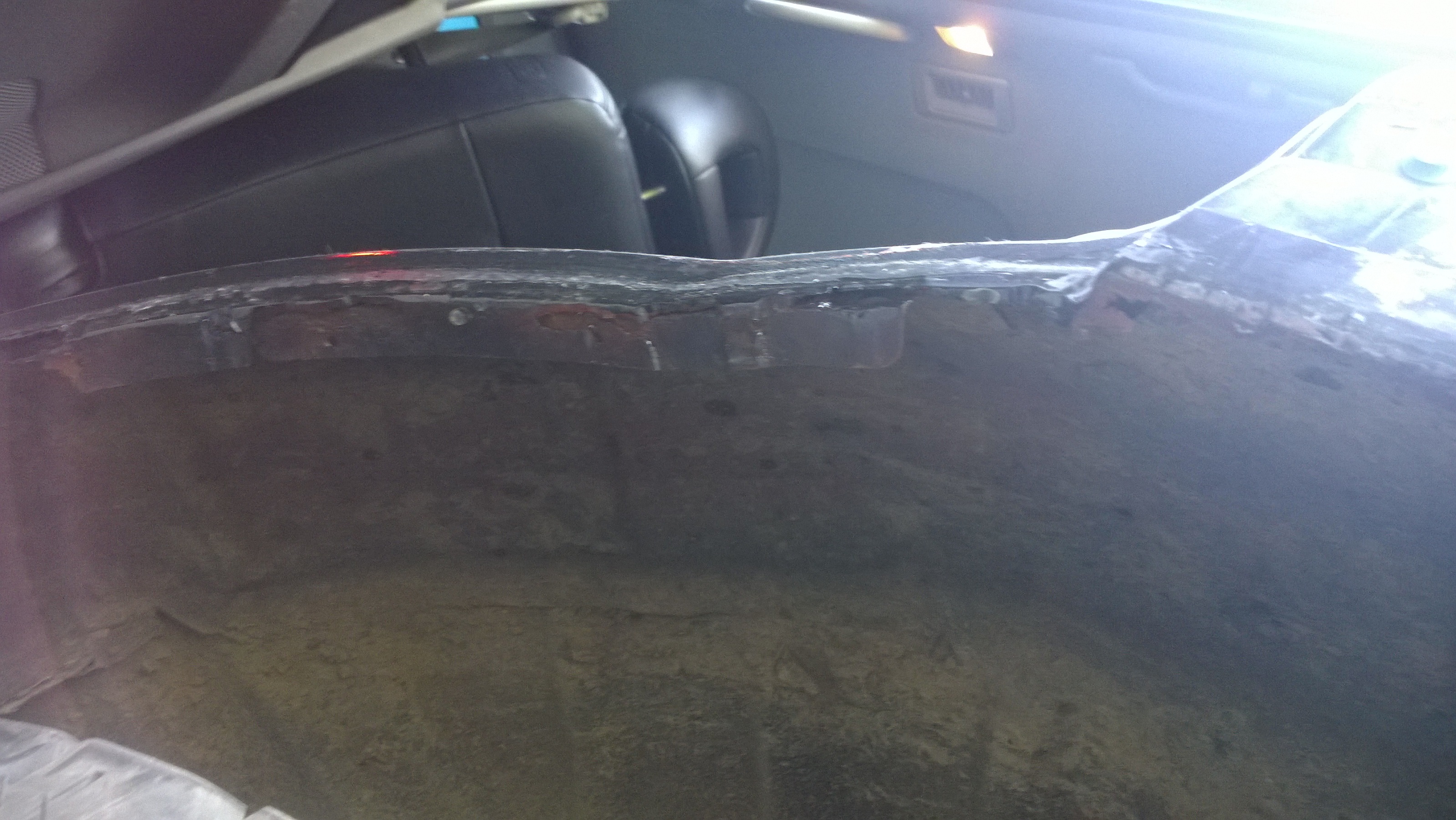

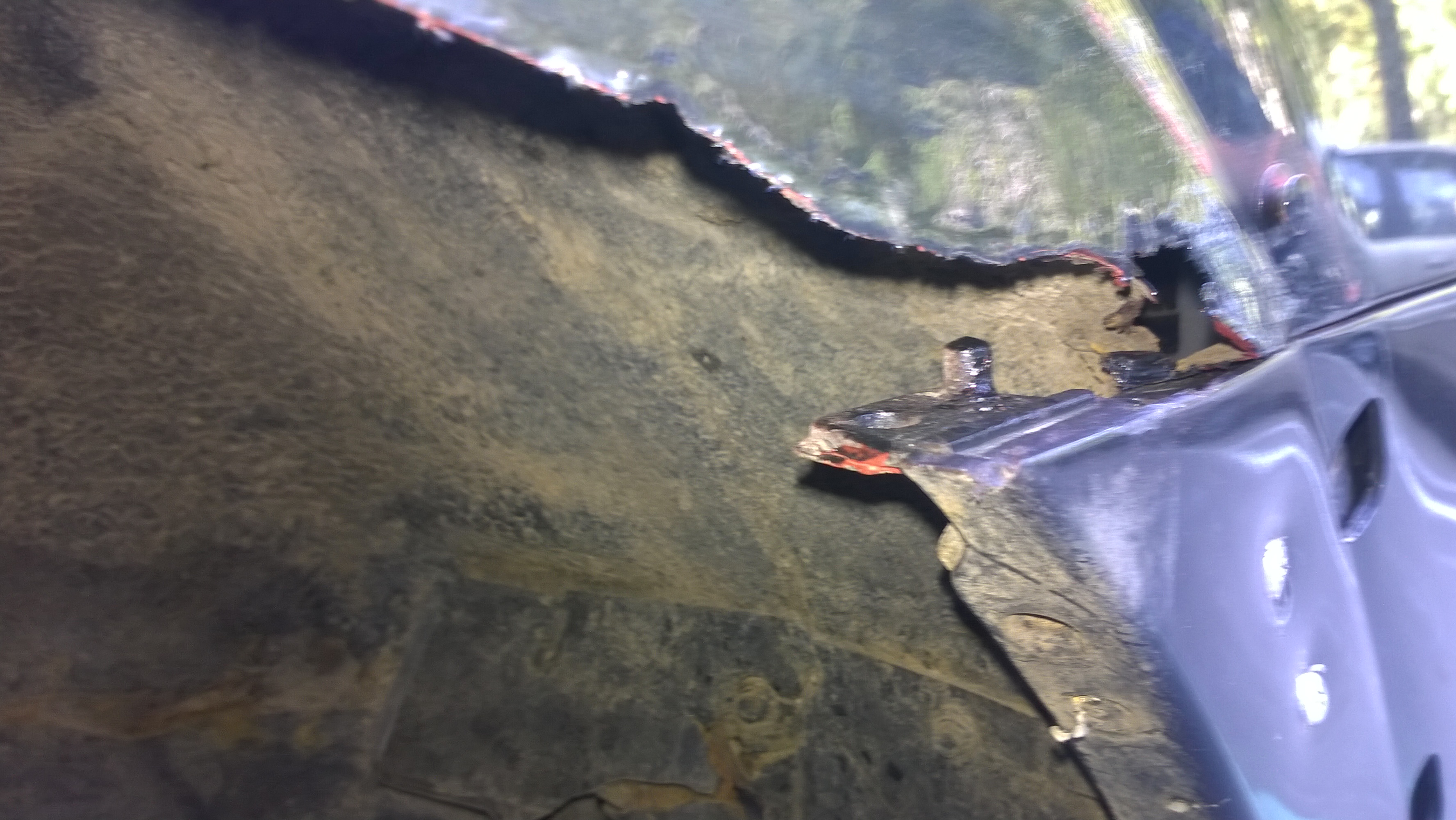

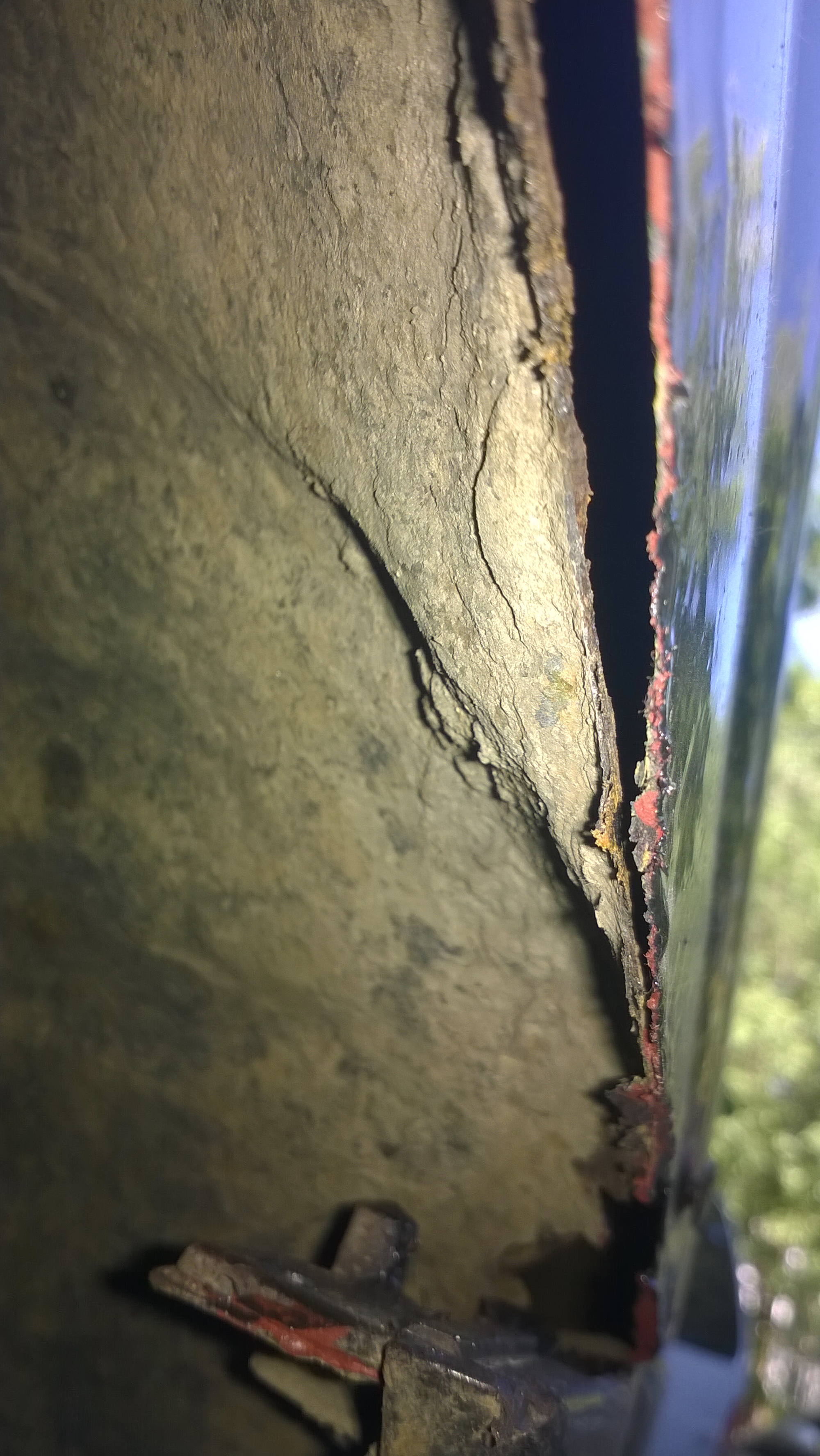

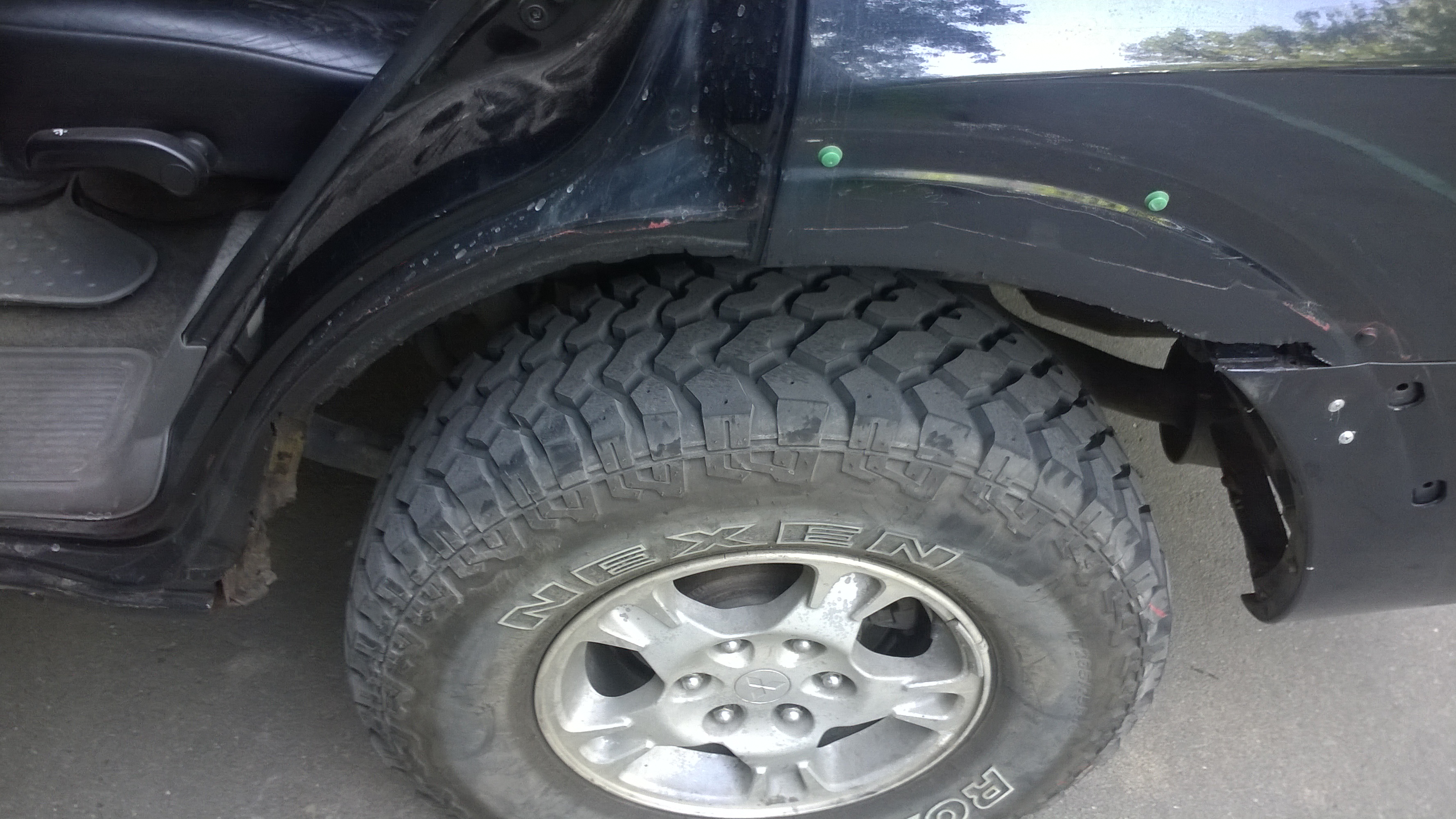

Добрый день всем!
После того как у меня на трассе лопнуло колесо, кусками колеса мне разворотило как оказалось гнилую зданию арку.
На скорую руку болгаркой снял все что было ржавое быстренько загрунтовал и нанес краску какая была.
Теперь вопрос подскажите как лучше восстановить сваркой или наклепывать металл. и может у нас кто то этим занимается?

Внутри арки варится не сплошным швом, а точкой, сняв колесо подлезть вполне можно, мы подлезли без проблем.CASper писал(а):Да спасибо, посмотрел, очень понравилось.

то есть если точкой (просто прихватывать) ничего страшного что останутся места не привареные?Pushkin писал(а):Внутри арки варится не сплошным швом, а точкой, сняв колесо подлезть вполне можно, мы подлезли без проблем.CASper писал(а):Да спасибо, посмотрел, очень понравилось.
Думаю надо будет купить аппарат и попробовать научиться варить, только вот загадкой для меня остается как подобраться что бы варить внутри арки.
на днях куплю аппарат и это будет мой первый опыт, буду рад любой подсказке.

К аппарату еще баллоны с углекислым газом понадобятся.Хотя можно и без оного,тока проволока специальная нужна.

Нипайдет.Я не великий сварщик,но имхо,тут полуавтомат нужен.Вот тут фото ,где большой дядька,он таким орудует http://www.pajero4x4.ru/bbs/phpBB2/view ... &start=405
По первому разу старую железу-тяжко будет.Сам на шахе ремкомплекты крыльев приваривал-проклял все

И правильно сделал, инвертор не пойдёт по причине того, что металл на на наших машинах тонкий, прожечь только в путь.CASper писал(а):Всю ночь в интернете смотрел как да что.
В итоге заказал самый простой полуавтомат без баллона, на самозащитной проволоке, в выходные буду пробовать.
А на фото варю не я, а сосед мой Михаил, у него аж два аппарата сварочных. Я только железо готовил, кроил и подгонял.
