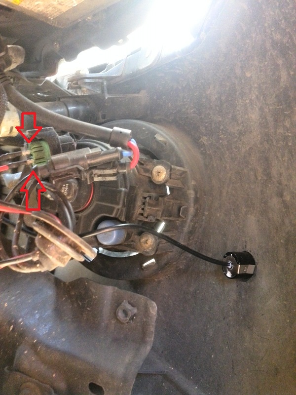

Итак, вчера нашел час свободного от дачных дел времени, и врезал-таки датчики в бампер. Можете кидаться тапками ::-D: Места, что бы протащить провода и нормально закрепить их, под бампером действительно полно!
Блок закрепил под капотом, на правом брызговике. Лучшего места ему пока не придумал. А закрепить его в салоне невозможно, т.к не хватит длины проводов от датчиков.
Пока что всю эту систему не подключал, т.к нет проводов и выключателя.
Еще вопрос по кнопкам/выключателям.
За этими двумя заглушками обнаружил наличие разъемов с подведенной к ним проводкой.
как думаете, от чего эти разъемы? Какие кнопки там должны/могут быть установлены?

По разъёмам д/кнопок ответ выше, Андрей. На схеме.
Этот разъём, что на фото, ещё зиму не зимовал?))) ИМХО одной зимовкой в Мск и закончится))) Как и с блоком парктроника.
Выключатель системы парковки (sonar off)
Регулятор системы коррекции положения фар( без автом. систем.)

Lebed писал(а):По разъёмам д/кнопок ответ выше, Андрей. На схеме.
Тапками не кидался)))
Ээээ, чукча - хитрый, однако! Чукча разъемы антикором залил предварительно ::-D: ::-P:
Принято, спасибо! :*DRINK*: :*THUMBS UP*: По первому пункту особенно интересно! :) Где найти концы этого разъема под капотом? ::-[:
Делись технологией)))
BabyHummer A-328
Сообщения: 6030
Двигатель:: Бензин 3.8
Откуда: Москва, Бабушкинская
Благодарил (а): 166 раз
Поблагодарили: 212 раз
Re: Вопрос по установке датчиков переднего парктроника.
Сообщение BabyHummer A-328 »
Lebed писал(а): Делись технологией)))
Все просто, как грабли. :) Покупается антикор-спрей для скрытых полостей, типа Мовиля, Раст-Стопа и ему подобных. Дажлее, пшикаешь в разъем, типа "мама" этот антикор, а затем подключаешь к нему "папу" и пшикаешь на все это сверху. Для надежности можно обмазать поверх смазкой "Литол-24". И хрен чего этому разъему будет! ::-D: :*VICTORY*:

Эво секас какой))) Еще и со смазкой))) А как обстоят дела с проводимостью? Да и применение антикора для внутренних на внешних :*SCRATCH*:

Lebed писал(а):Эво секас какой))) Еще и со смазкой))) А как обстоят дела с проводимостью? Да и применение антикора для внутренних на внешних :*SCRATCH*:
Андрюх, я уже не один десяток лет применяю этот способ. Раньше, когда Мовиль был в стеклянных бутылках, просто кисточкой жирно намазывал контакты. После чего они жили долго и счастливо ;) А еще и Литолом поверх, что-бы точно не смыло. ;) в данном случае, все-таки эти разъемы не находятся непосредственно при воздействии соленой воды и песка с улицы. Поэтому, ничего им не будет. Даже, если "по пояс" окунешься в лужу - Мовиль и Литол спасут :*VICTORY*:
ЗЫ. С проводимостью также никаких проблем.

Время не стоит на месте, Андрей))) Нанопротек электрик- и секас тоже со смазкой, но стильно, модно, молодежно))) Стоимость флакона около 300 руб.

Lebed писал(а):Время не стоит на месте, Андрей))) Нанопротек электрик- и секас тоже со смазкой, но стильно, модно, молодежно))) Стоимость флакона около 300 руб.
Думаешь, солевой раствор удержит? :=-O: Особенно его длительно воздействие... .
