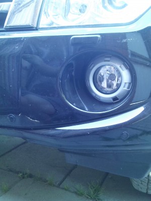

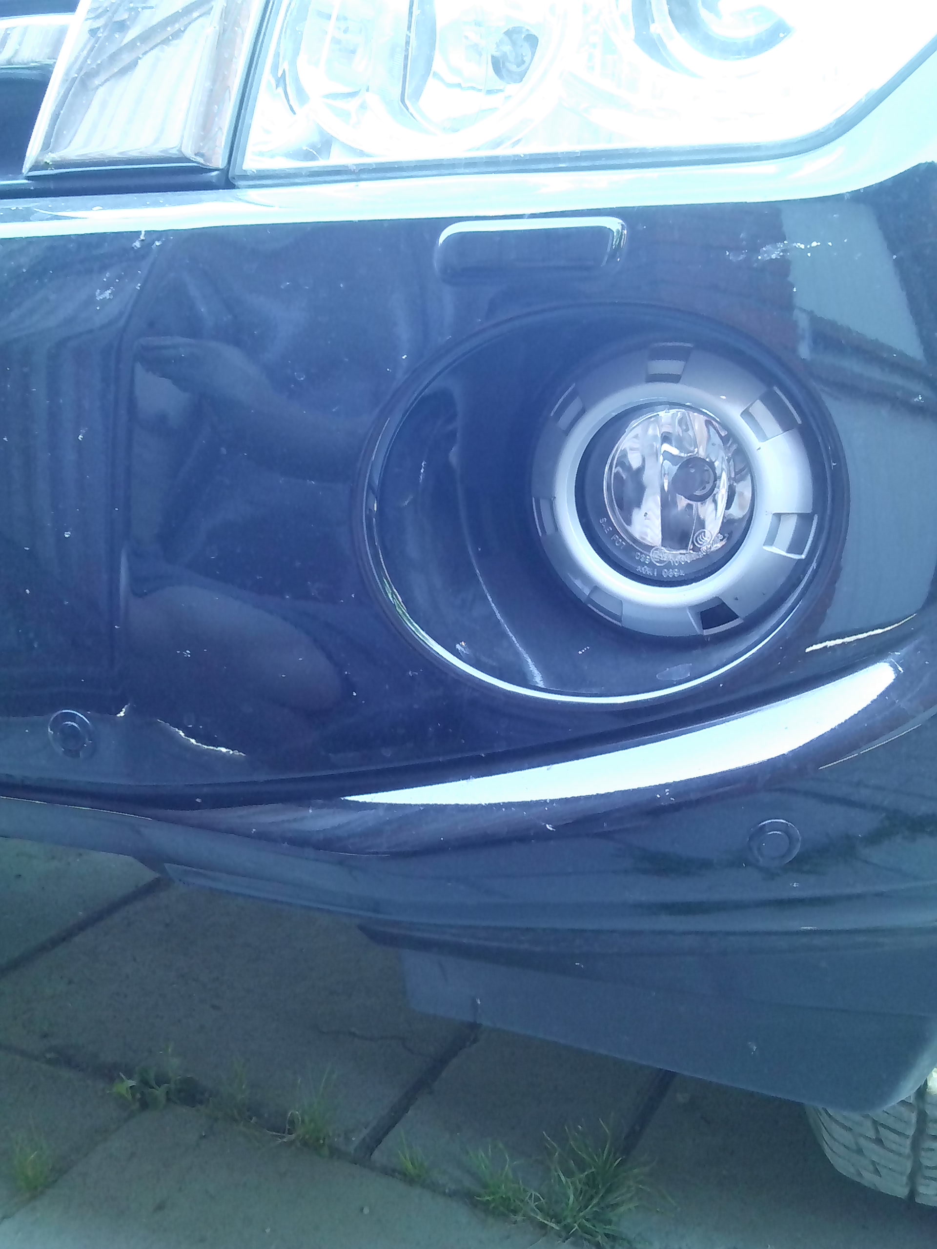

Все ставится без проблем! ...входит, просовывается без демонтажа бампера..., правда пришлось снимать родные "недоподкрылки"; провода протянул в салон в жгуте, который проходит со стороны водителя ... Уровень установки:
подсмотрел на фото, коих в сети немеряно! Система исправно работает второй год совместно с фронтальной камерой с выводом визуализации на "Фантомную голову" :*DRINK*:

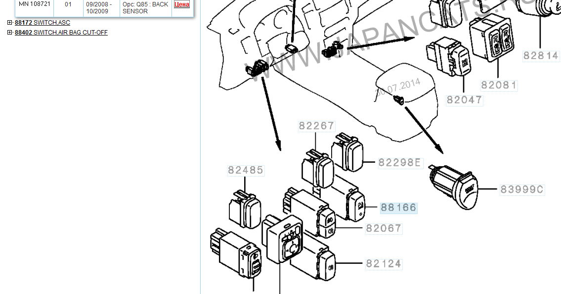

Лентяй!)))) MN 108721.

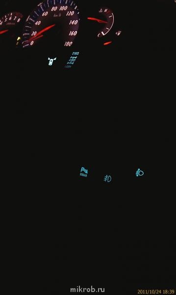

ПыСы. Как выглядит и как светится.
max_ua писал(а):так кнопка предназначена для заднего парктроника...
Макс! Мы тюнингом занимаемся, на задний отключение вроде не треба)))

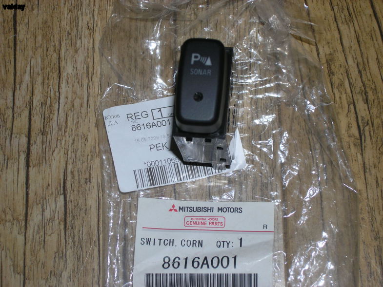

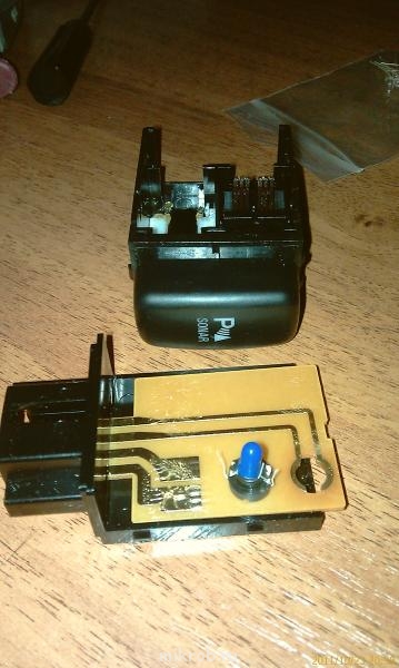

Ещё немного кнопочек, для камеры в т.ч. ;)
ПыСы. Все кнопки без фиксации, но благодаря Лансероводам решаемо, в т.ч и по подсветке. За что спс им))) http://faq.lancer-club.ru/%D0%A0%D0%B5% ... 0%BE%D0%BA

Дык, как и всегда ::-D: Спасибо!!! Как я понимаю, штатного разъема под этот выключатель у нас нет? Значит, придется колхозить. :;-):
