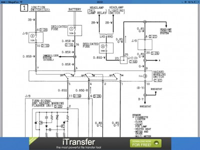

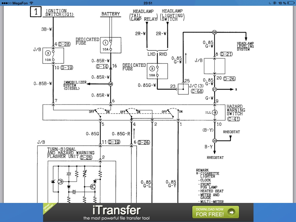

Re: Проблема с постоянным выгоранием пред поворотникоков
Смотри схему. Слева вверху твой салонный пред. Правее твой моторный пред. Аварийка запитывает реле от шестого контакта. Салонный при включении аварийки висит в воздухе. Согласен?alimovdb писал(а):Captain Sergio писал(а):Про радио пока отложим. А вот про вытащенный пред интереснее. Если пред сгорел и его вытащили это один хрен. Аварийка не будет работать только если сгорит или вынут моторный пред. Ты ничего не путаешь?alimovdb писал(а):вот сфоткал
Получается, что неисправен сам переключатель аварийки. Снимай и проверяй.alimovdb писал(а):Сделал все как написано.Captain Sergio писал(а):С правым и левым бортом это косяк кнопки из-за контактов. Пока отложим. Намудрили скорее всег с сигналкой. Это 99 процентов вина криворуких официалов. Это чуть позже.
