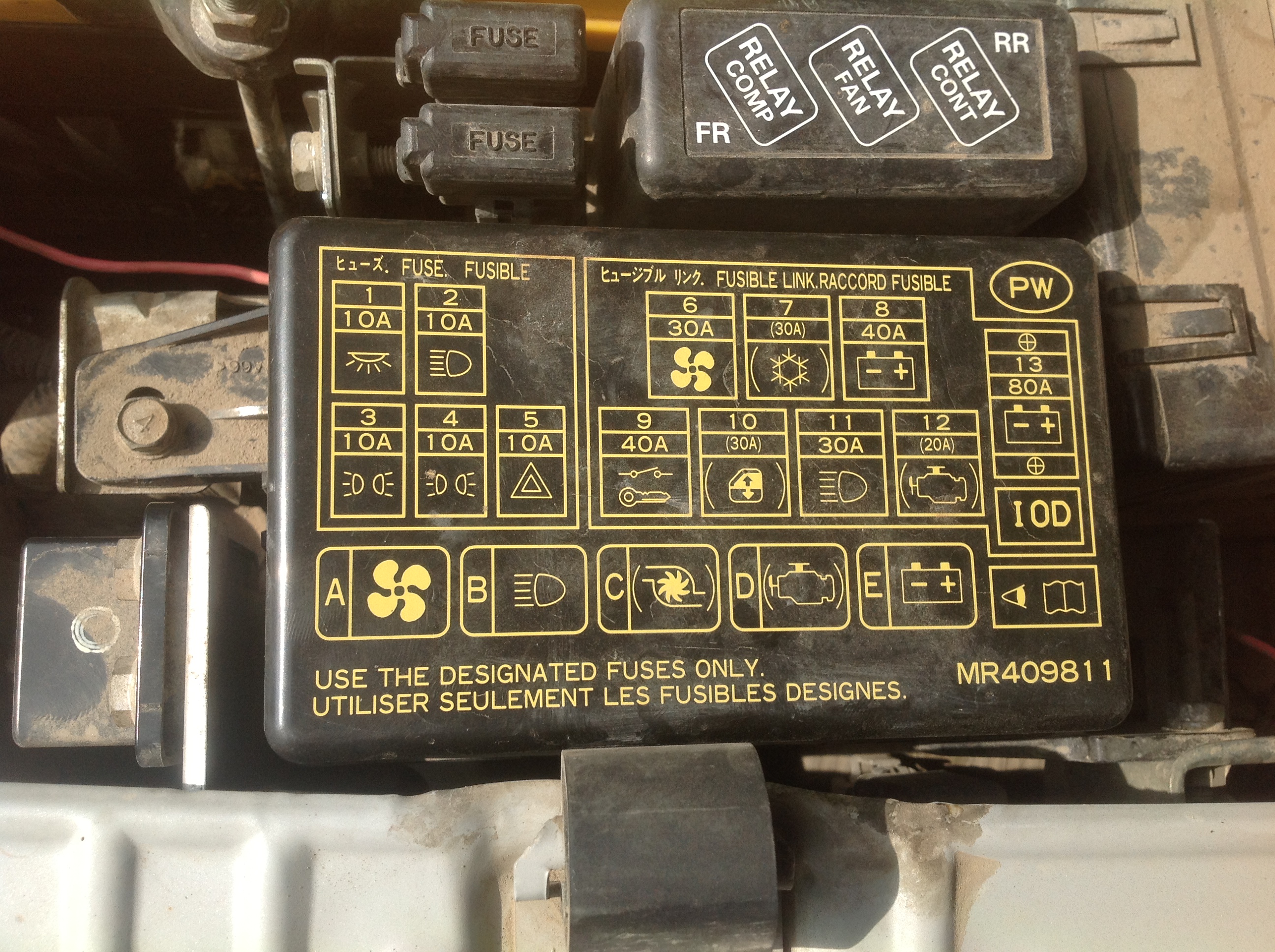

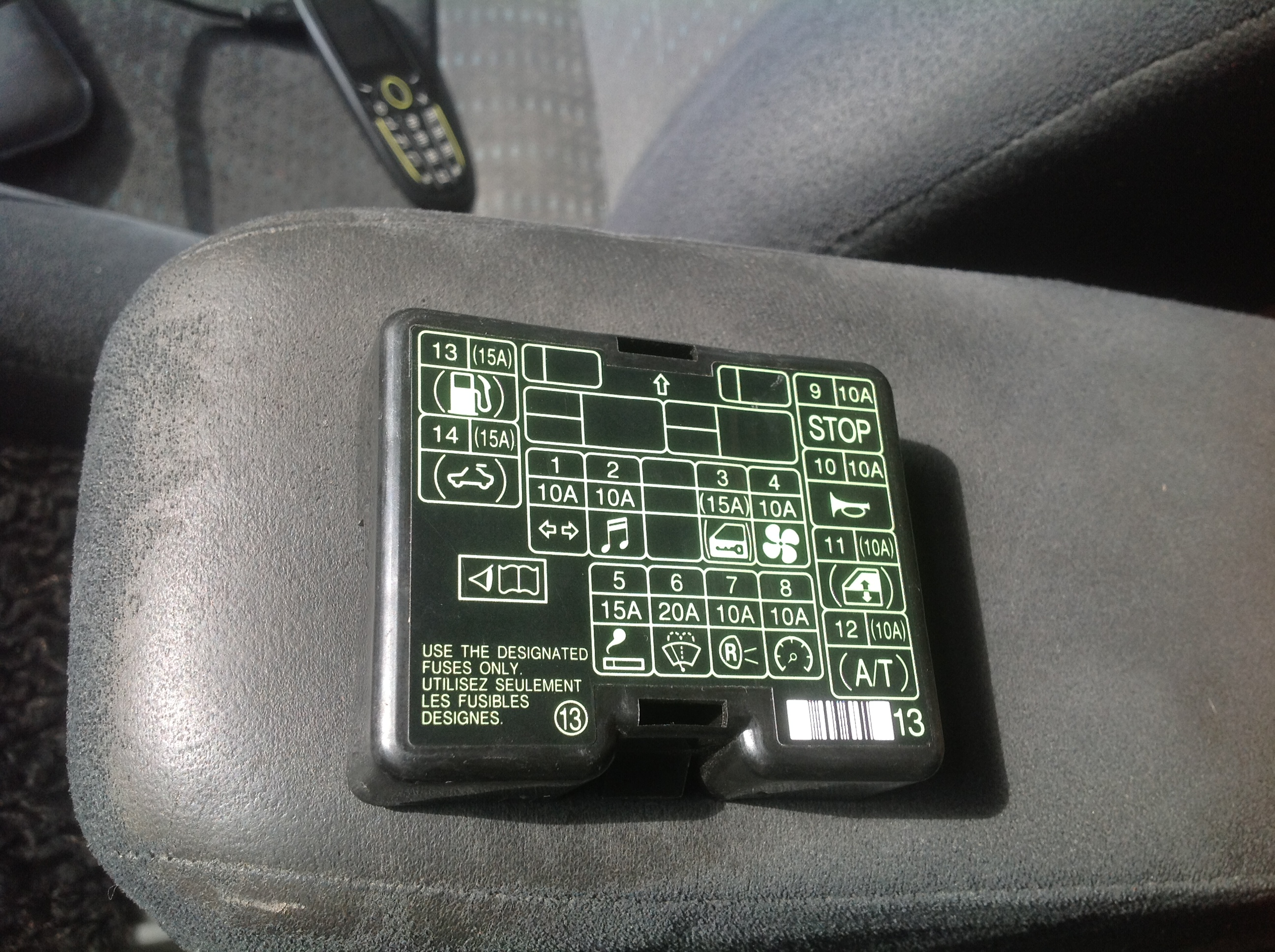

Точнее их два
1. Под капотом - там только на аварийку большой 10 а
2. Под рулем там малый по размеру тожеина 10 а он на поворотники
Но 1. выгорел только пару раз
А 2 малый на поворотники потоянно
Сфоткаю выложу тогда

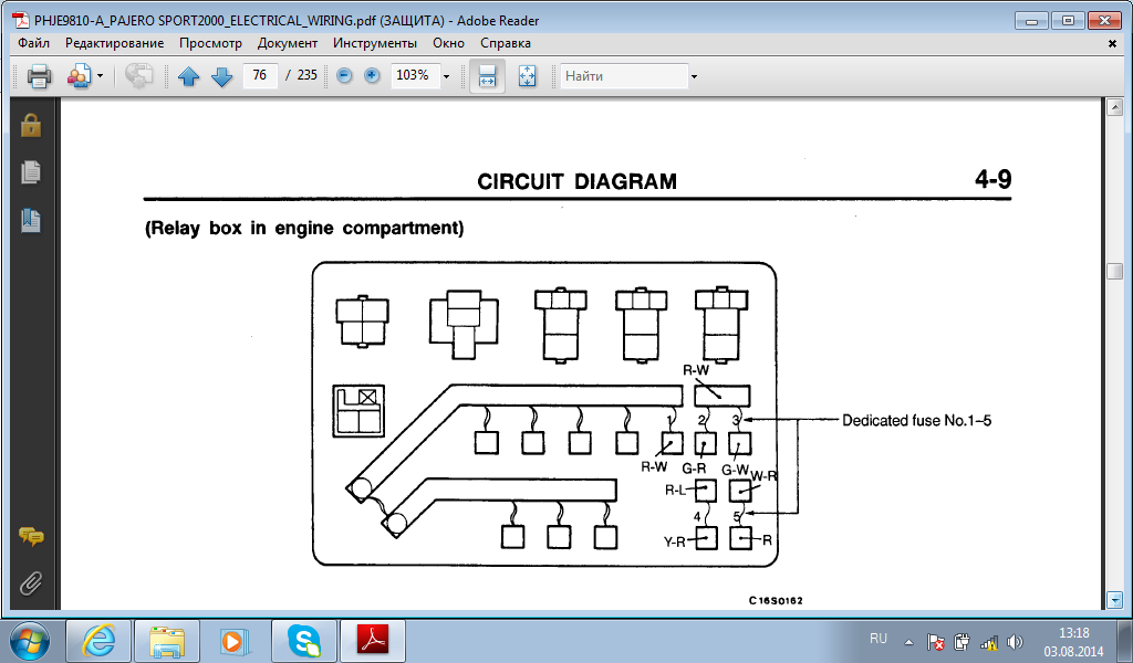

Re: Проблема с постоянным выгоранием пред поворотникоков
Я подкапотный и выложил. Какой в нем сгорает? Салонный выложу - покажешь?alimovdb писал(а):У меня другой блок предов.Captain Sergio писал(а):Покажи для начала какие предохранители горятalimovdb писал(а):Началось все с того что перестали работать поворотники и аварийка.

Точнее их два

вот сфоткал
в подкапотном №5
в салонном №1
при чем подкапотный выгорал всего пару тройку раз
а салонный много
Заметил вот что!
1. если сгорает салонный то аварийка не пашет тоже
стоит вытащить сгоревший салонный и аварийка работает!!!
2. при включенном радио и правом поворотнике при моргании слышно тотчетливые ПШ ПШ а динамиках
с левым поворотником такого нет!
в подкапотном №5
в салонном №1
а салонный много
Заметил вот что!
