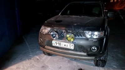

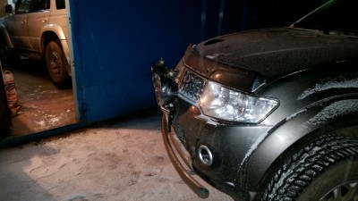

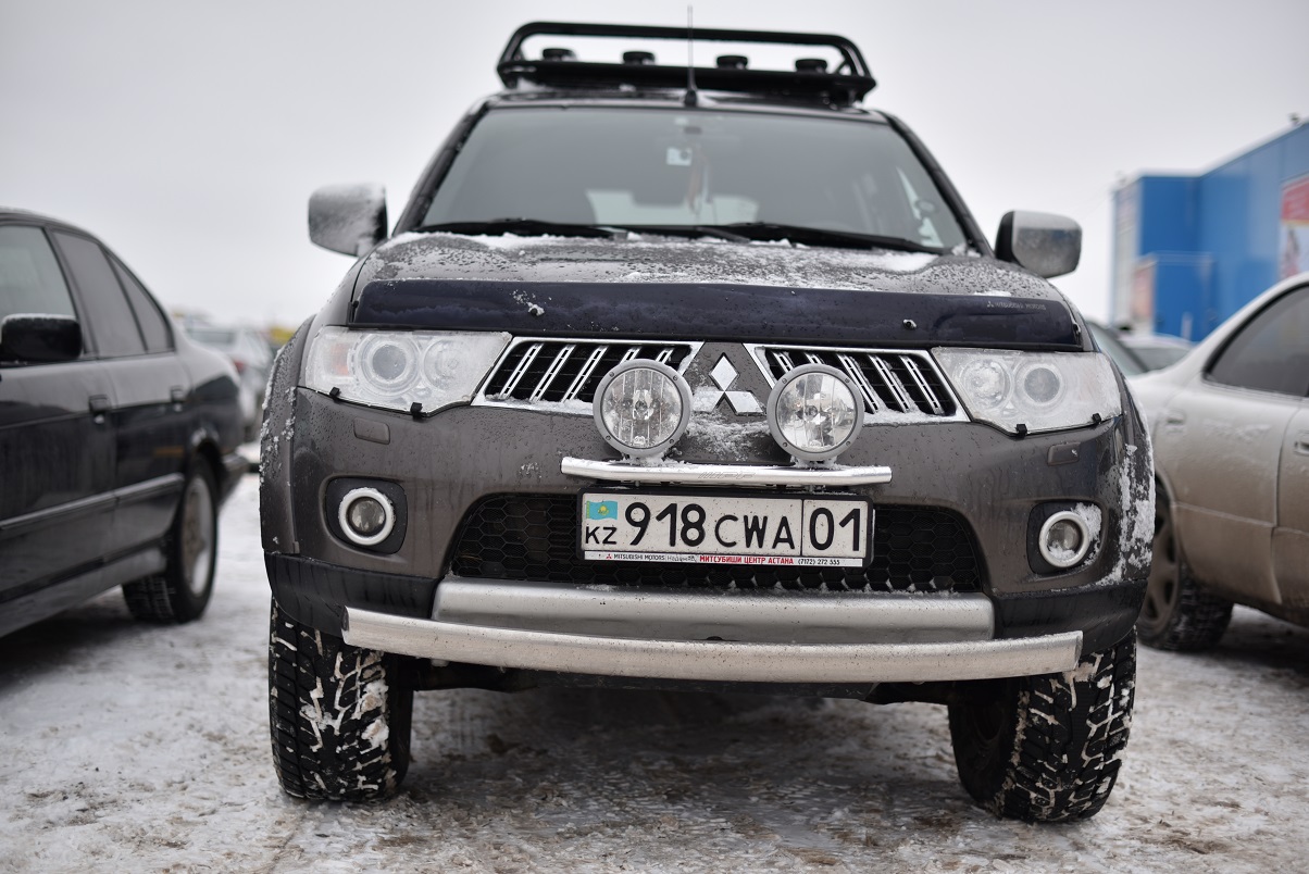

Есть вот такой вопрос, планка прямая а бампер слегка изогнутый, на фото видно что они плотно прилегают друг к другу, как вы решили это?

wolf51 писал(а):Есть вот такой вопрос, планка прямая а бампер слегка изогнутый, на фото видно что они плотно прилегают друг к другу, как вы решили это?
у нас народ приезжает с такими площадками. Под номерную рамку я не заглядывал, но видимо хватает усилия притянуть все это к кронштейну номера....
Крепят видимо именно к штатной площадке, а не "под"
Там где крепление в том месте он ровный. Площадка не такая уж длинная чтобы изгиб повлиял.. 37 см в ширину.
Свят писал(а):у нас народ приезжает с такими площадками. Под номерную рамку я не заглядывал, но видимо хватает усилия притянуть все это к кронштейну номера....
Как раз лучше под....Если на нее вешать то будет на кочках все это гулять и дрожать..+ оторвется мало ли от тряски, уши кронштейна подномерника не такие уж и крепкие.
Тут просто даже руками поболтай её... она гуляет. а теперь докинь планку и 2 туманки.
Как только приложил, на нее ставить идея сразу отпала. Сейчас стоит более чем крепко, можно даже смело облокотится)))
Сейчас делема какие фары ставить, доп дальний или ПТФ...

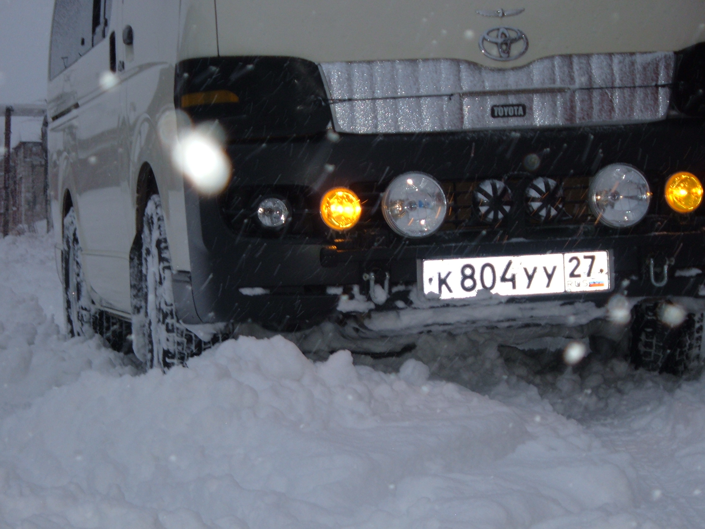

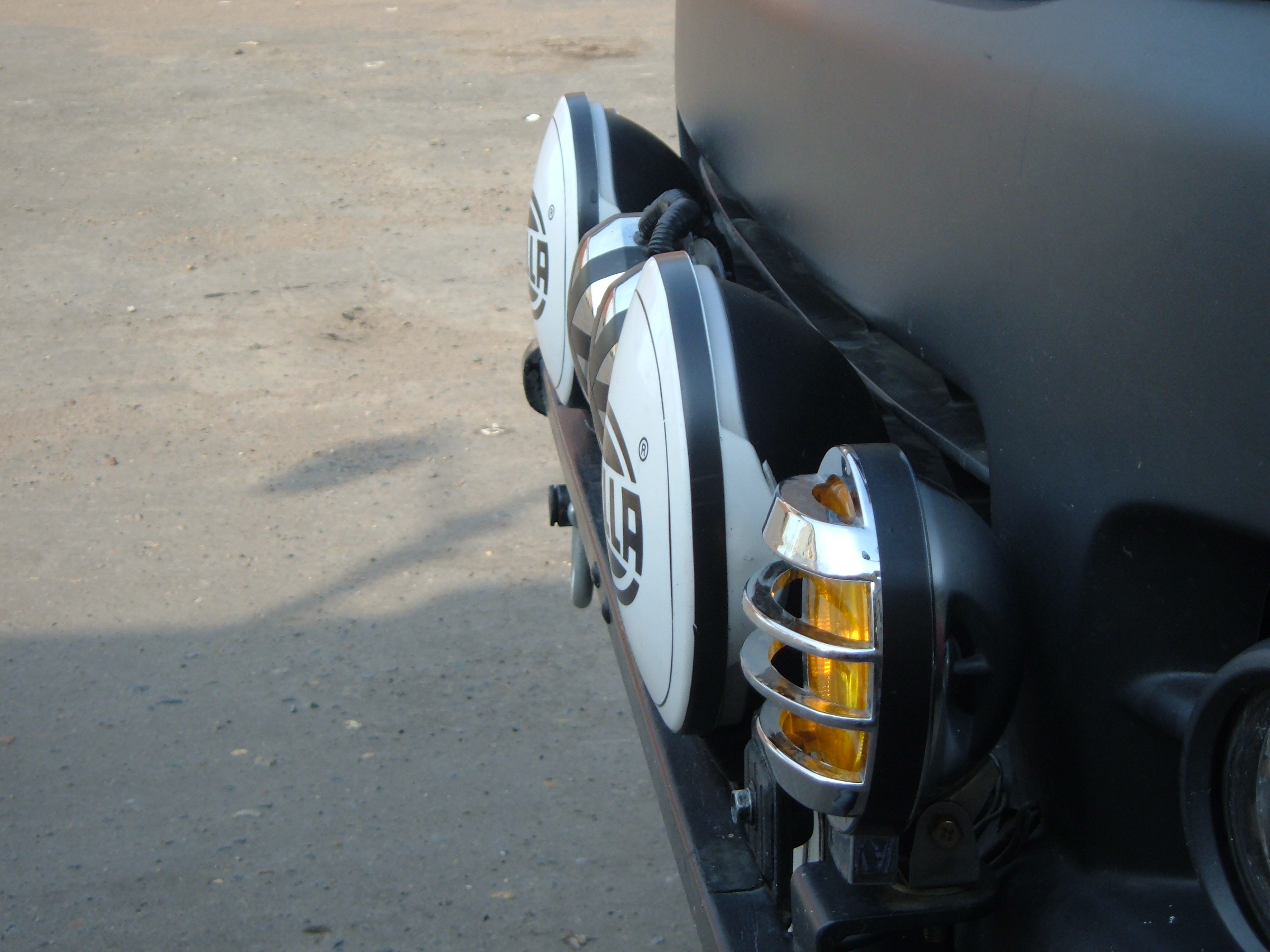

Тут всё зависит что Вам надо от доп освещения. Я к примеру, ночью по городу ездил и езжу редко, а вот ночная трасса, это по 10...20 часов в месяц. Движение на межгороде ночью не очень интенсивное, так что я всегда выбирал доп "дальний". На последнем Хайсе, к примеру, их стояло две пары:
Первая пара, это маленькие желтые фары д=100мм, пр-ва КНР, особой светосилой не отличались, как и ценой, купил их в Китае за 350руб комплект, но когда выбирал их из кучи других, то выбрал из за размеров корпуса, и максимально хорошей фокусировки. Фокусировку у фар проверить очень просто, подключаете в магазине питание к фаре и светите на потолок. Пучёк должен быть максимально ровный и правильной формы, в моём случае это был круг, с минимальными засветками за его пределами (дальний, узкий пучёк). Этот комплект был самый трудяга, ибо работал постоянно, сразу же как включалось зажигание. Вообще эти фары работали в трёх режимах, и управлялись двумя релюшками и одним трёхходовым выключателем. При включении зажигания днём, когда отключены габариты, питание на фары (2 Х 55вт), шло через доп нагрузку в виде лампы Н-4 с запараллелеными накоротко нитями, мощностью 90/100вт (190вт), спрятаной в недрах капота, на которой падало примерно треть напряжение. Точнее, днём на сами фары подавалось напряжение 8,5в., отчего они светили с недонакалом, но из за малых размеров и хорошей фокусировки, достаточно ярко, не хуже хороших ДХО. При включении габаритов, проводом подключенным к ним, запитывалась обмотка доп релюшки, которая своими контактами закорачивала вход и выход лампы Н-4, и тогда на фары подавалоси полное бортовое напряжение. Теперь про трёхходовой выключатель; на его крайние контакты подавалось напряжение от двух источников. В первом верхнем положение, + приходил от зажигания, в нижнем положении, + приходил от фар дальнего света, в среднем положении "отключено". После выключателя, питание шло на обмотку исполнительного реле самих фар. Таким образом, в дневное время фары работали как автоматические ДХО, сберегая головную оптику для ночи, в ночное время могли включатся отдельно при помощи клавиши, а так же работать в паре с основным "дальним" включяясь и отключаясь вместе с ним автоматически, не напрягая встречных водителей.
Второй комплект фар, ХЕЛЛА Ралли 1000ff, с самыми яркими у Хеллы лампами 55вт+90%, работали исключительно с "дальним" бортовым в автоматическом режиме, и коммутировались отдельной своей релюшкой, обмотка которой, через тумблер на приборке, питалась исключительно от плюсовой клеммы дальнего.

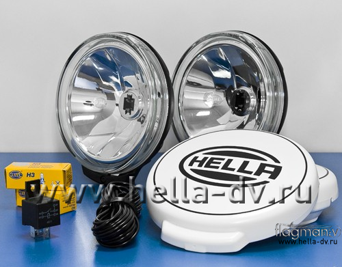

Если из дальнего то думаю или HELLA Comet FF 500 дальний свет H3 или HELLA Rallye 3003 Compact дальний свет . Rallye 3003 вызывают опасение что будут великоваты... А кометов не хватит)

Я Хеллу выбирал давольно долго, прикидывал все за и против, просматривал "световой туннель Хелла" для разных фар, изучал диаграммы направленности, геометрические размеры, что бы фары не выпирали, а максимально чётко вписались в контуры бампера. В итоге оба комплекта доп фар, в том числе и желтые Китайские, выстроились на изготовленном из профильной трубы бампере в одну линейку, а сзади за ними, осталось лишь по нескольку милиметров свободного места, для регулировки.

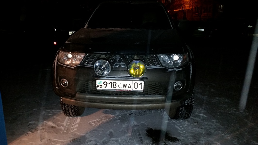

Сегодня прикинул старые туманки, в гараже валялись, как то так) По размеру где то как HELLA Rallye 3003

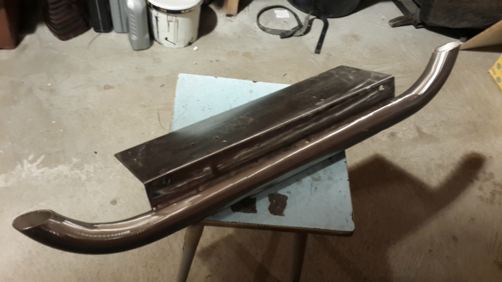

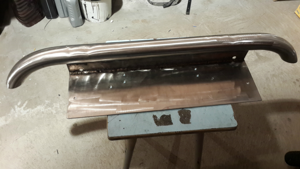

Отличный крепёж , но мне он что то показался маленьким. Изготовил из нержавейки чутка побольше. Диаметр трубы 50. Максимальная длинна трубы 96 см, ширина рамки как у гос. номера. Осталось установить)))))

sem_tom писал(а):Сегодня прикинул старые туманки, в гараже валялись, как то так) По размеру где то как HELLA Rallye 3003
Ну вот эти, в смысле размера, уже получше смотрятся, нежели маленькие. С маленькими он на кабанчика похож. Какой у них диаметр, где то 180мм. А Хелла 3003 какие будут стандартные на 220мм, или компакт? Большая оптика, в смысле светосилы, всегда выигрышнее чем маленькая, вот только как в плане надёжности крепежа, не сломать бы бампер.

Они как хелла компакт стекло 17 см...

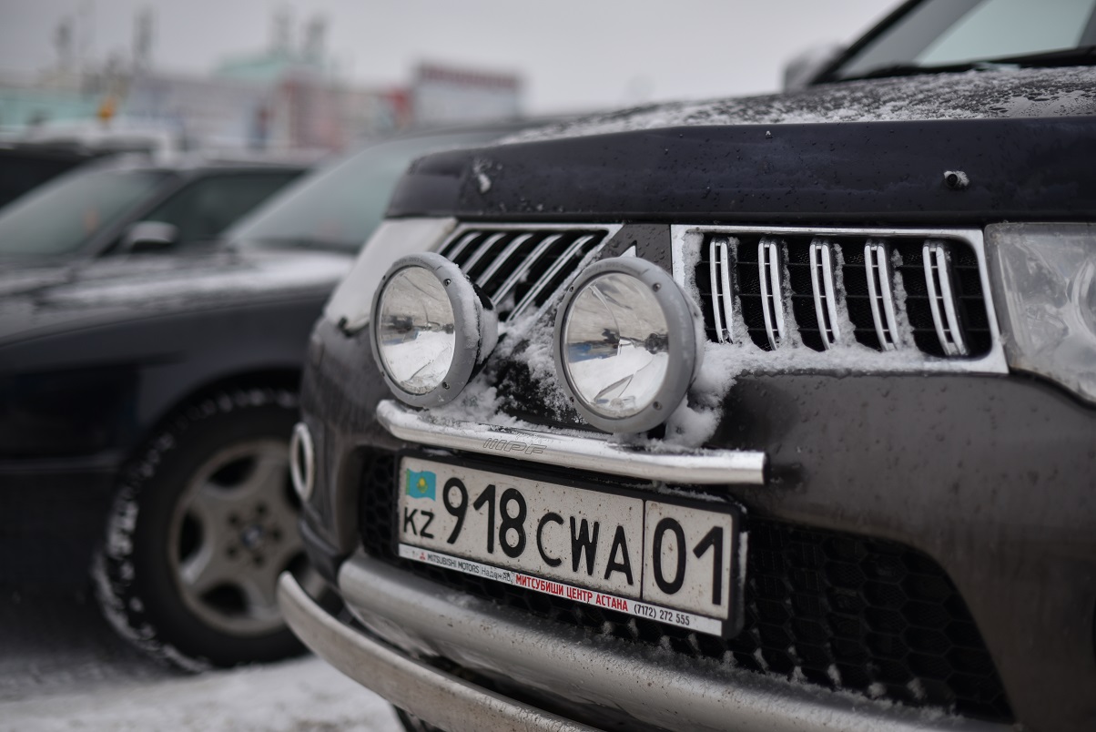

Вот как оно все в сборе смотрится. Остальные фото на драйве у себя выложу.
