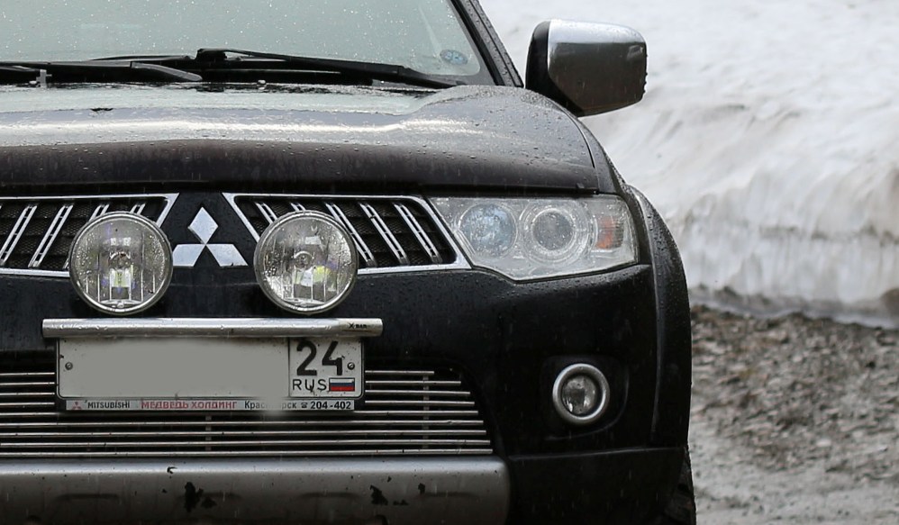

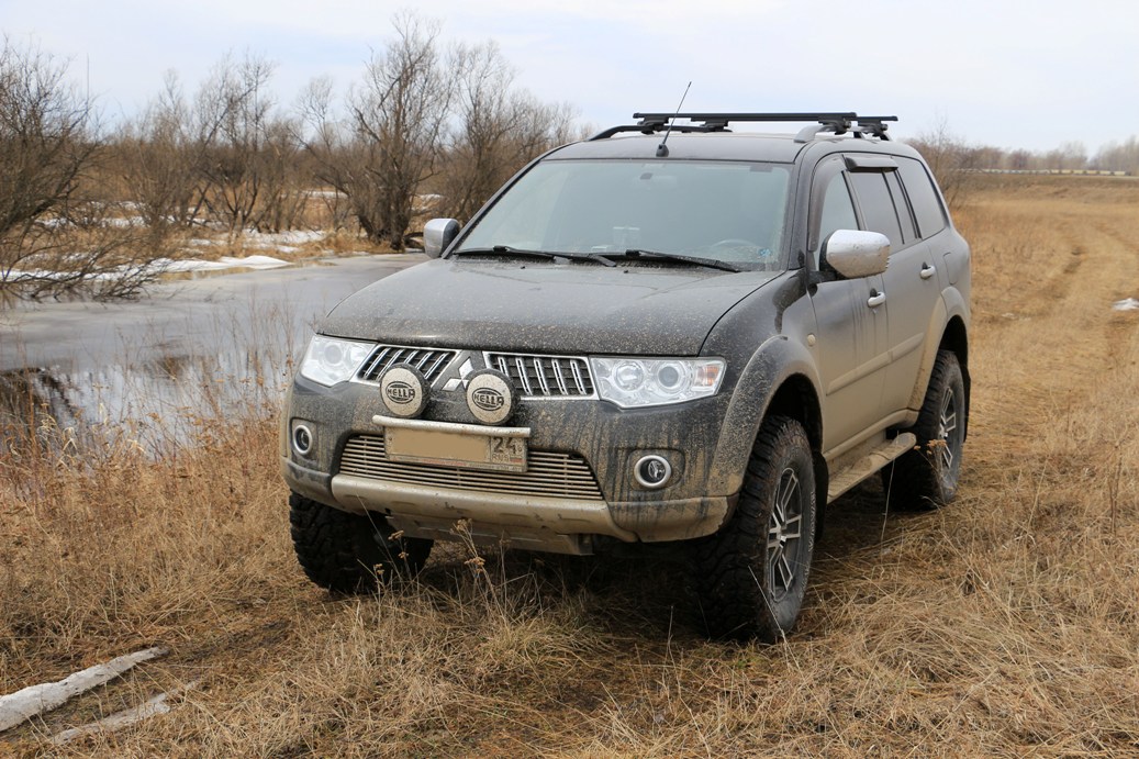

Предложу свой вариант
http://pajerovod.com/catalog/universaln ... sti?id=298
Pajero Snow Athlete, 96, 4М40, EFI.
Pajero IV Ultimate, 2008, 4М41, серия на номере ММС )))
Алексей 8-962-285-16-12

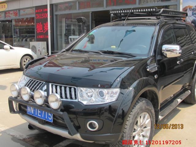

olegro писал(а):http://www.bushranger.com.au/x_bar.php#.U-n9r-N_sk8
Вот как то так. Что по деньгам вышло? Как заказывали? Как устанавливали? Мне помнится что в нмпс выемка в бампере чутка меньше чем гос.номер.

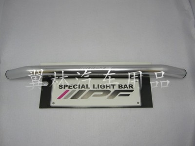

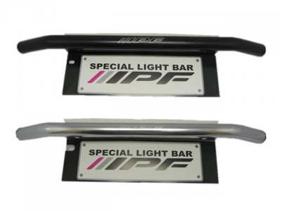

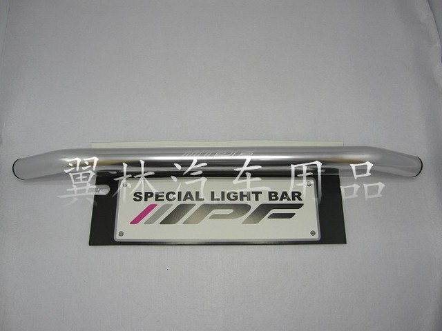

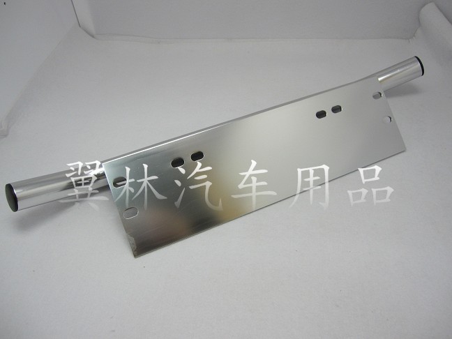

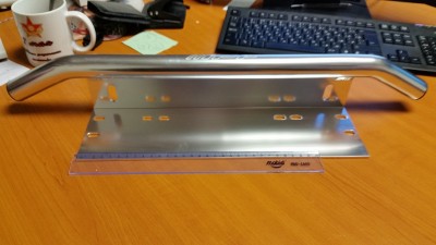

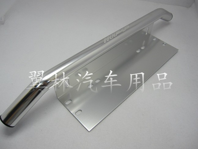

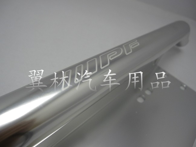

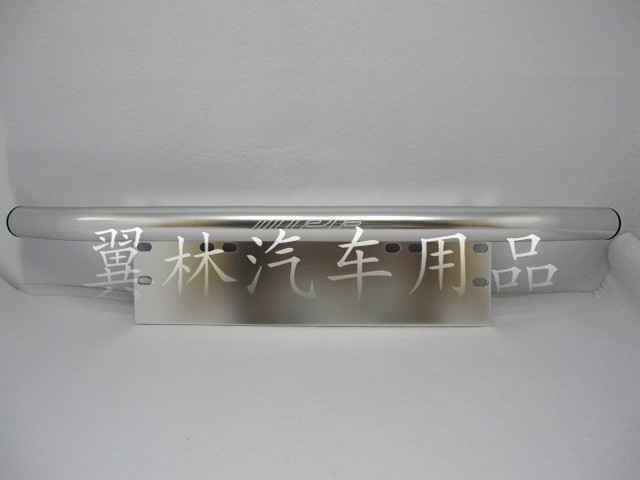

Заказал себе у китайцев такую... Жду когда придет. Цена выходит 2200р. вот ссылка http://item.taobao.com/item.htm?id=19847236795
Есть и подешевле чуток.
А вообще мне понравилась вот такая идея)
тыц
И еще фото моей заказанной..

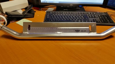

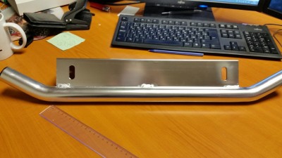

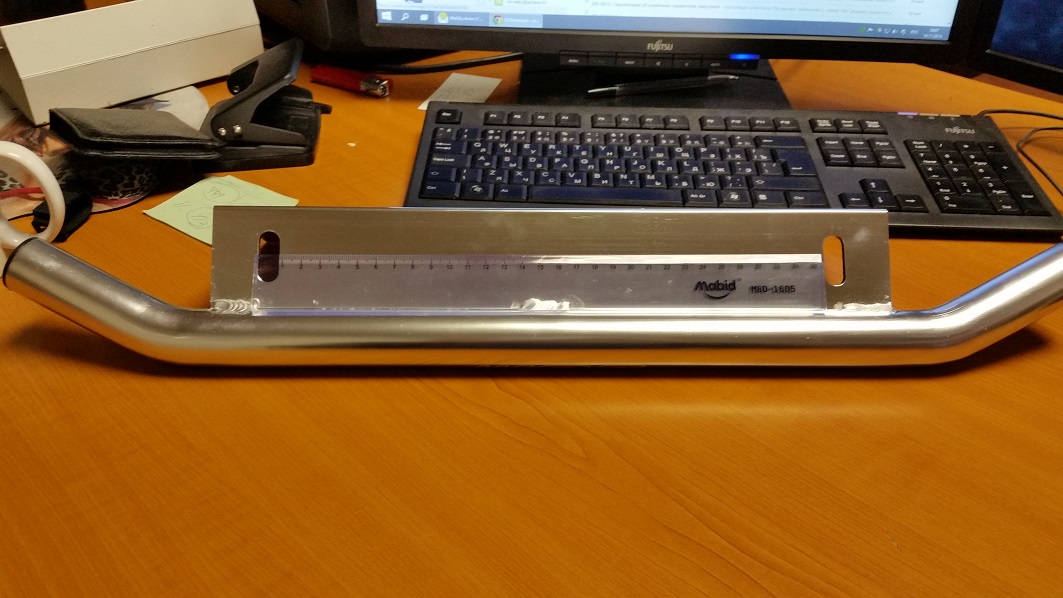

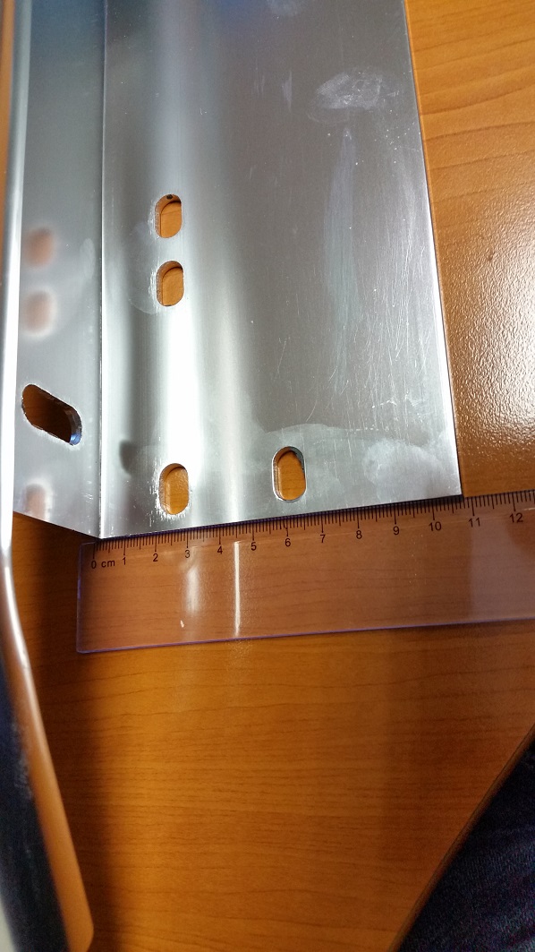

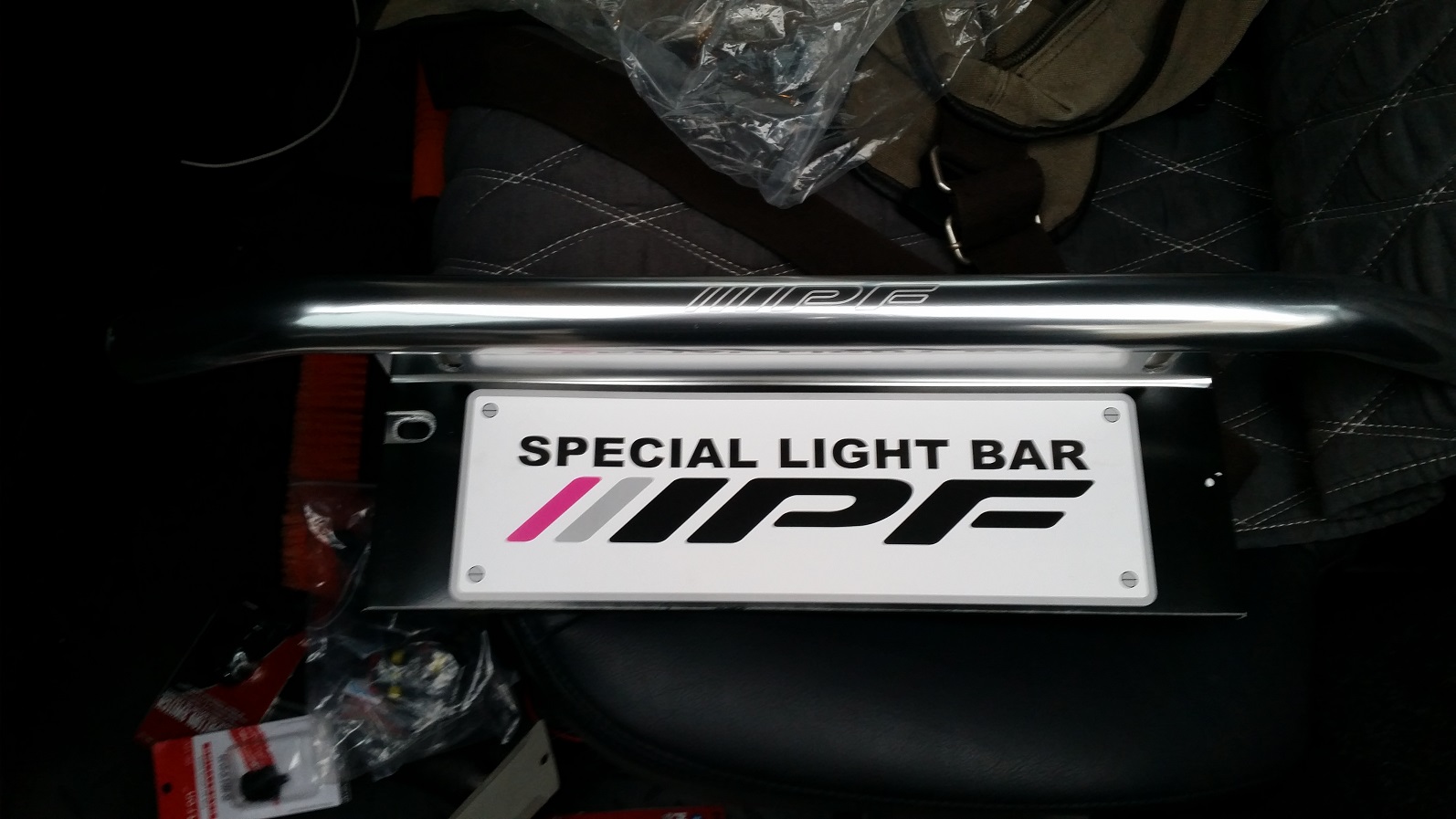

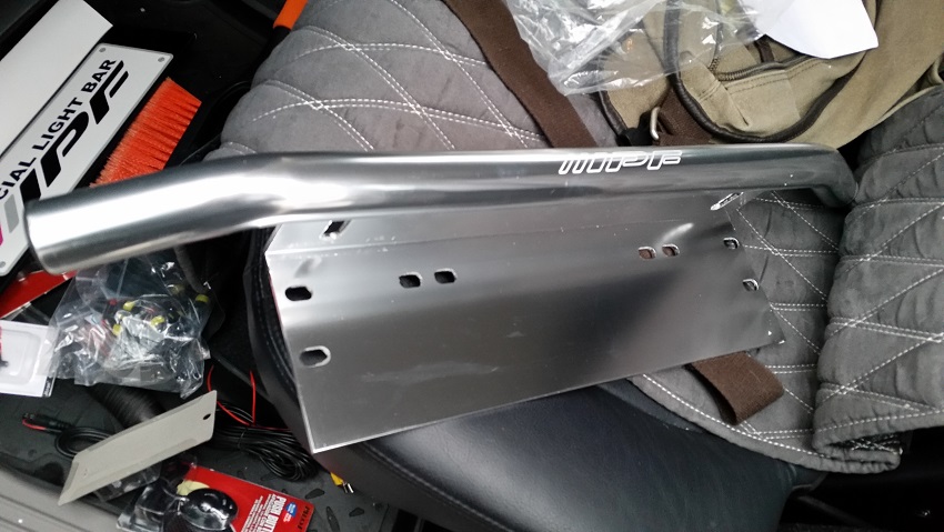

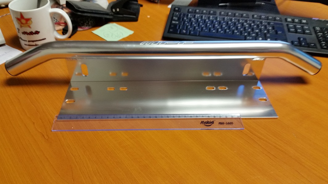

Пришла мне моя посылка..
NMPS 2,5D, 2012 г.в. **แมวทุ่งหญ้า ツ на DRIVE2**

Отпишись как установишь. Я похожую сварил, привинтил на 4 болтиках-шестёрочках. Держится хлипенько, усилитель бампера/поперечная железка за бампером гнётся да и болтики тоненькие. Думаю ещё пару дырок под м8 просверлить. Проводку ещё не делал..... думаю может люсктру из светодиодов поставить)

Re: установка дополнительного освещения на передний бампер.

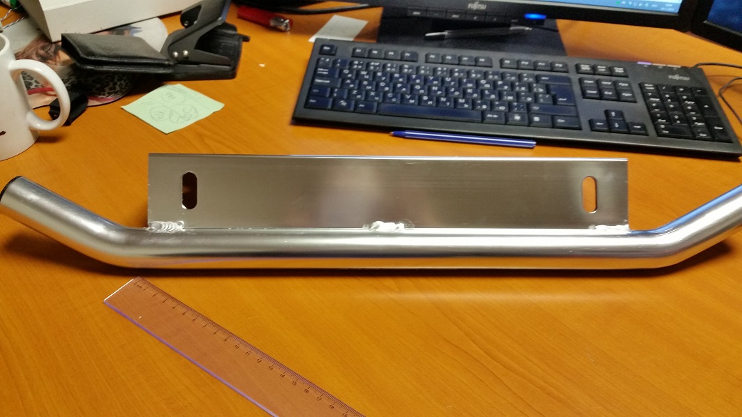

Которая у меня она из алюминия, очень легкая. Но тоже думаю с фарами будет болтаться... сегодня буду думать

Вот вот, и я так же сразу подумал, как то несерьёзно крепить оптику на двух винтиках на м6sem_tom писал(а):Которая у меня она из алюминия, очень легкая. Но тоже думаю с фарами будет болтаться... сегодня буду думать

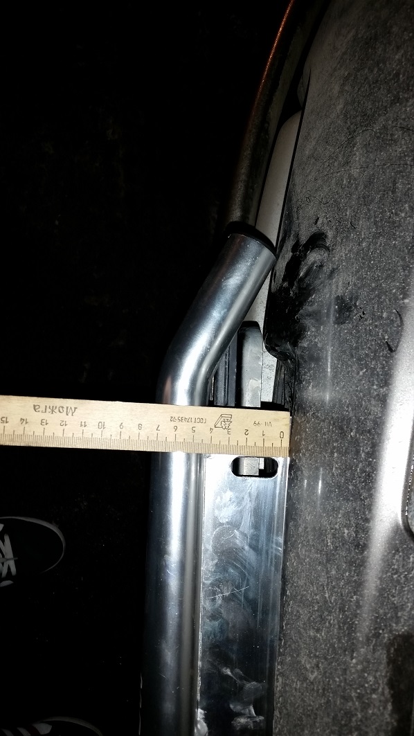

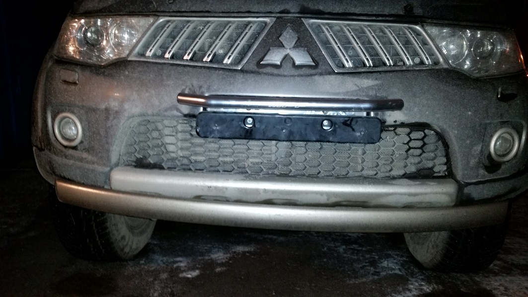

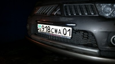

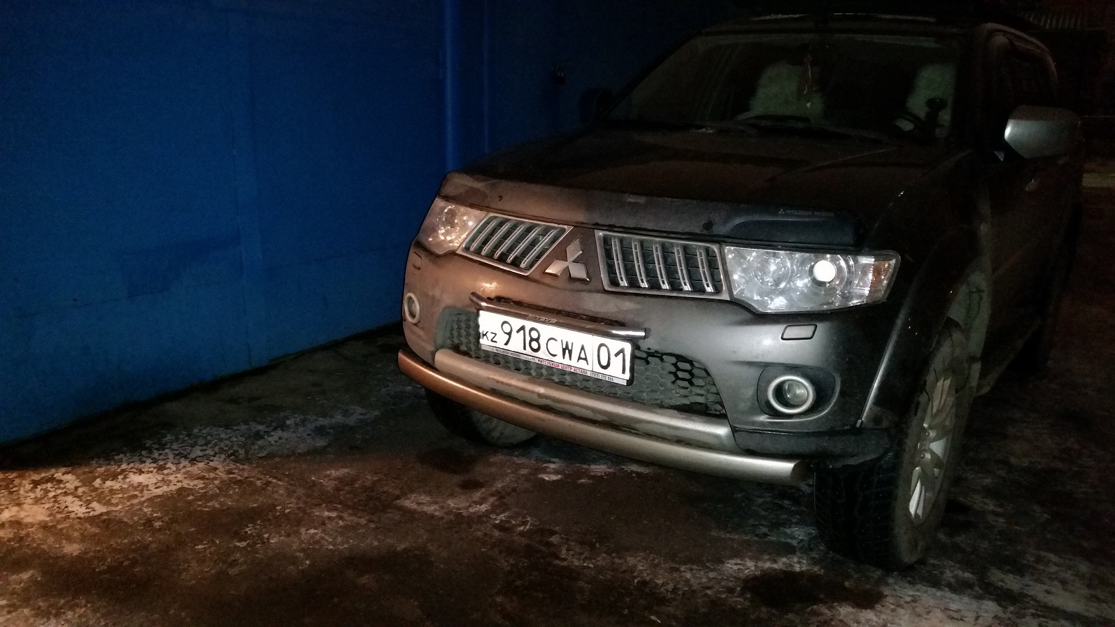

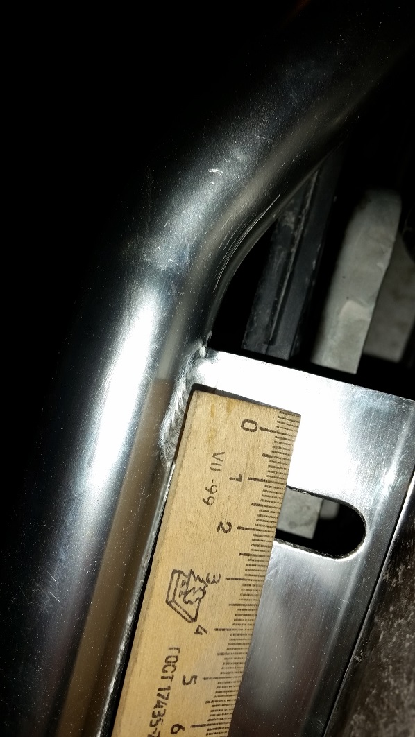

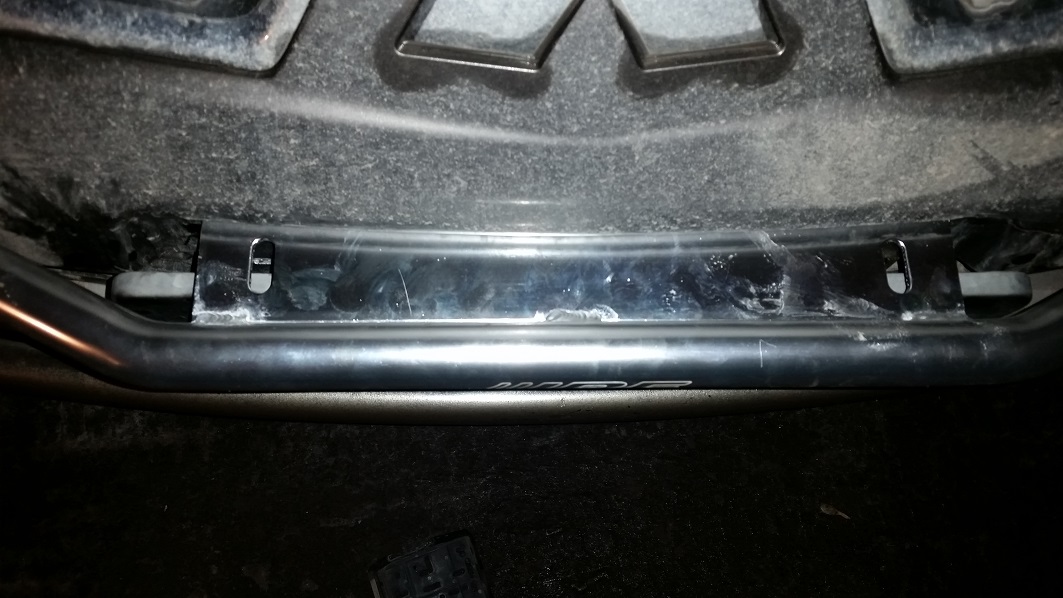

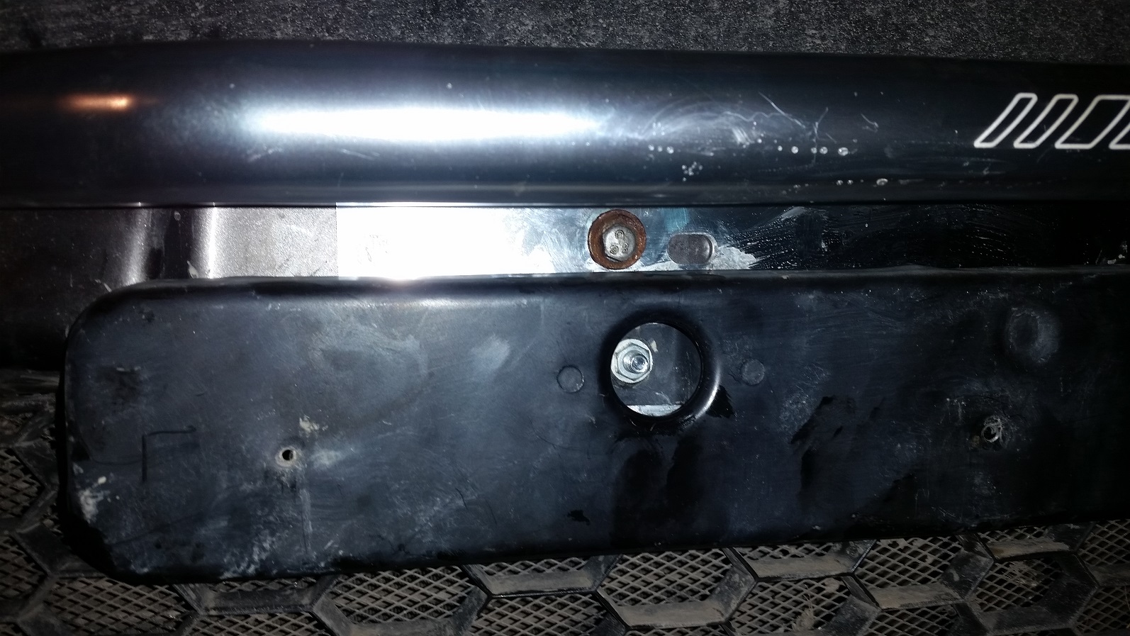

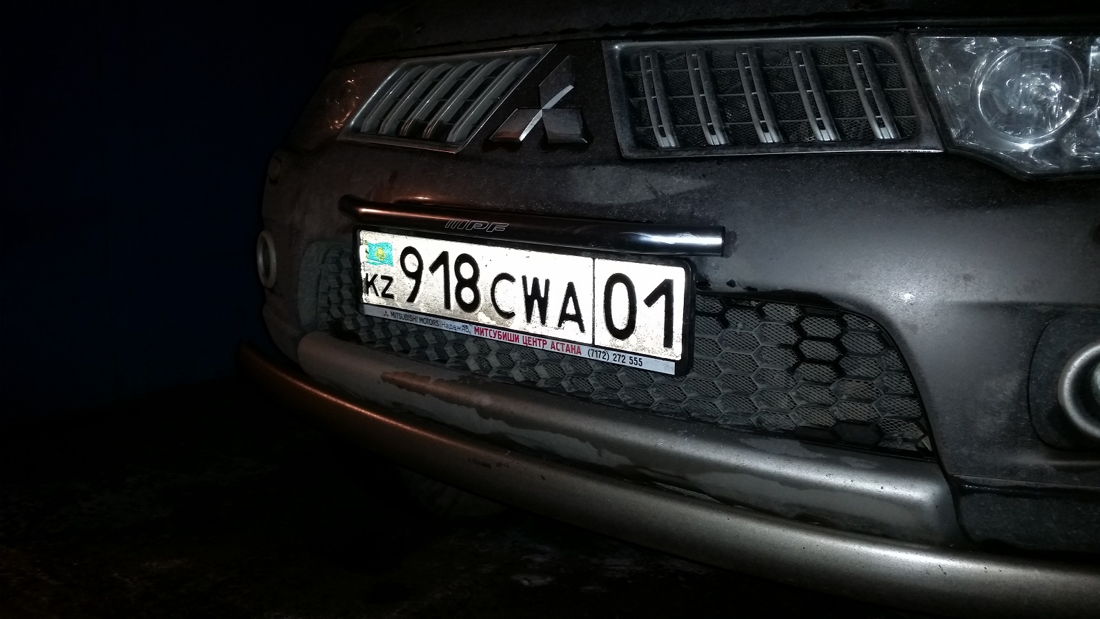

Вообщем... прикрутил планку напрямую к бамперу через родные отверстия за которые держался номер. Саму пластину для номера закрепил на планке ПТФ просверлив два отверстия чуть ниже. Установка со сверлением отверстий заняла 40 мин. Больше половины искал шайбы и болты)
ИТОГ -Держится очень плотно ПТФ выдержит. При выборе ПТФ обратите внимание на размер, большие прожектора не подойдут!
Сори за ночные фото)
Эта планка мне обошлась с китая, по текущему курсу рубля 2600!
Так же с посылкой пришли кнопки и разъемы, скоро буду бросать проводку... надо еще с ПТФ определиться .

Чесно, то что мне пришло, очень удивило качеством... а самое главное весом!!! Это алюминий, она очень легкая.. из стали будет тяжелая(( По этому за такую цену думаю идеальная цена. я на 1000% доволен, тем более в теме есть цены 5000р .
