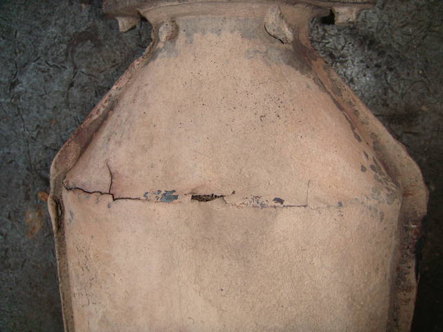

Вчера во время движения на трассе, появился странный шум и машина совсем не хочет ехать. На холостых двигатель работает без нареканий, при перегазовке снизу появляется шум. Похоже на пробитое кольцо глушителя. Но, почему пропала тяга?

Так загляни вниз? Если кольцу конец - будет сечь.
Но тяга с этим, конечно, не очень сильно связана. История с бензонасосом, кстати, чем закончилась?

Была тема про забитый катализатор.
Из-за этого не едет и секет. При забитом катализаторе вся выхлопная магистраль отодвигаеться при перегазовке за счет пружин.

Аслан писал(а): На холостых двигатель работает без нареканий, при перегазовке снизу появляется шум. Похоже на пробитое кольцо глушителя.
:*WRITE*: Поменял уплотнительное кольцо, а шум остался . :*PARDON*: Результат дополнительного :lol: осмотра показал прогар банки основного катализатора . Расшили - заварили = КАТайся... :*VICTORY*:

hc2hunter писал(а):Так загляни вниз? Если кольцу конец - будет сечь.
Извиняюсь, что не ответил до сих пор, не знал, что ты мне вопрос задал.
Ставил бензонасос Сименс по совету, но он не справлялся. Вернул старый на место, пока езжу так. Заказал в экзисте моторчик Delphi FE0429-12B1. А пока, нужно с проблемой подтраивания разобраться.
А катализаторы я выбил, сечь перестало. Правда, обманки еще не ставил.
У меня такого не было, все банки целые.
Выбил каты и теперь шум лишний напрягает и запах выхлопа в салоне чувствуется.

Аслан писал(а):У меня такого не было, все банки целые.
:*WRITE*: Прогар основной банки не виден до снятия тепловых экранов... :*YES*: Экраны - слева, банка - справа ... :*PARDON*: Гниёт у всех, а у тех кто выбил КАТ = гниёт быстрее... :*VICTORY*:
