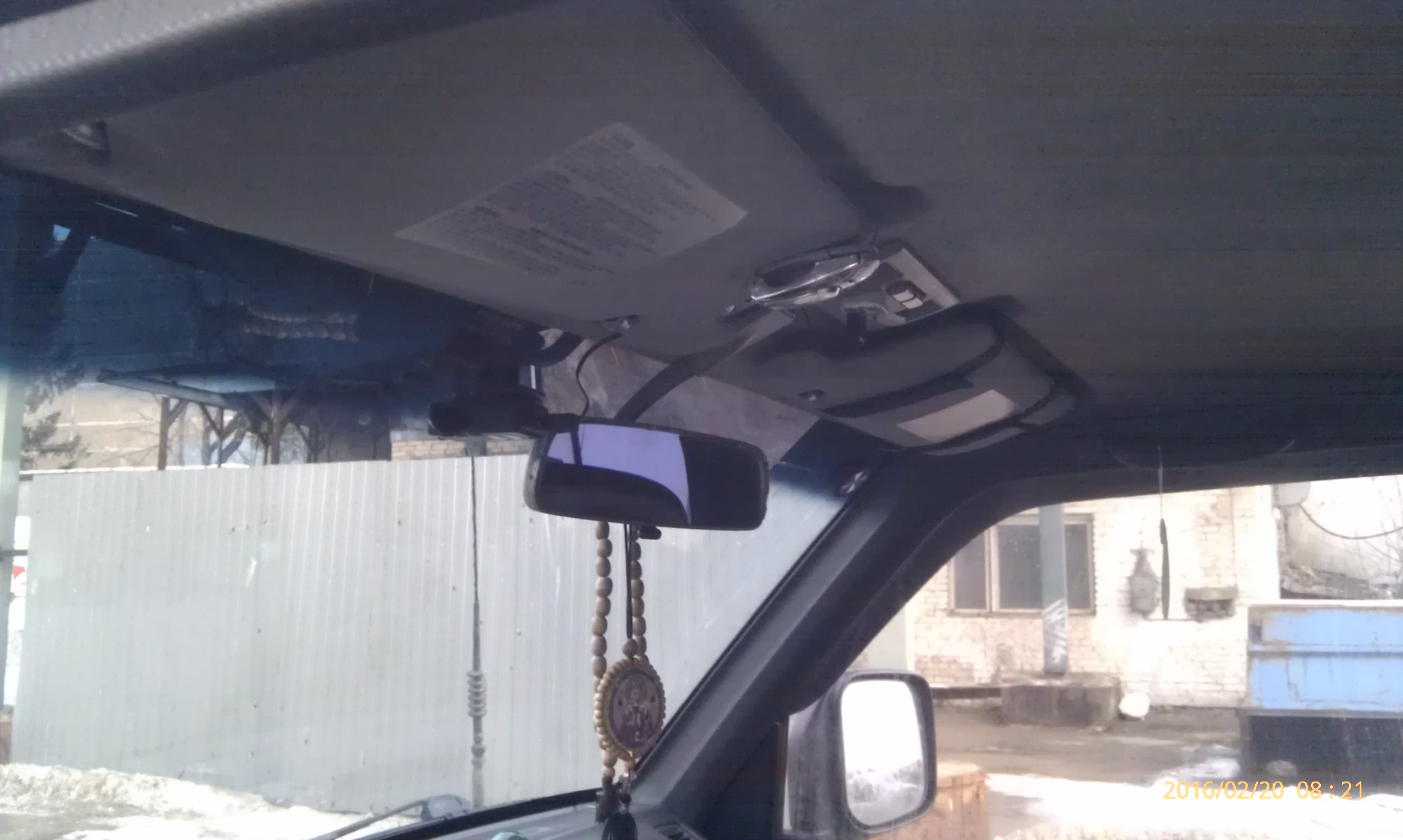

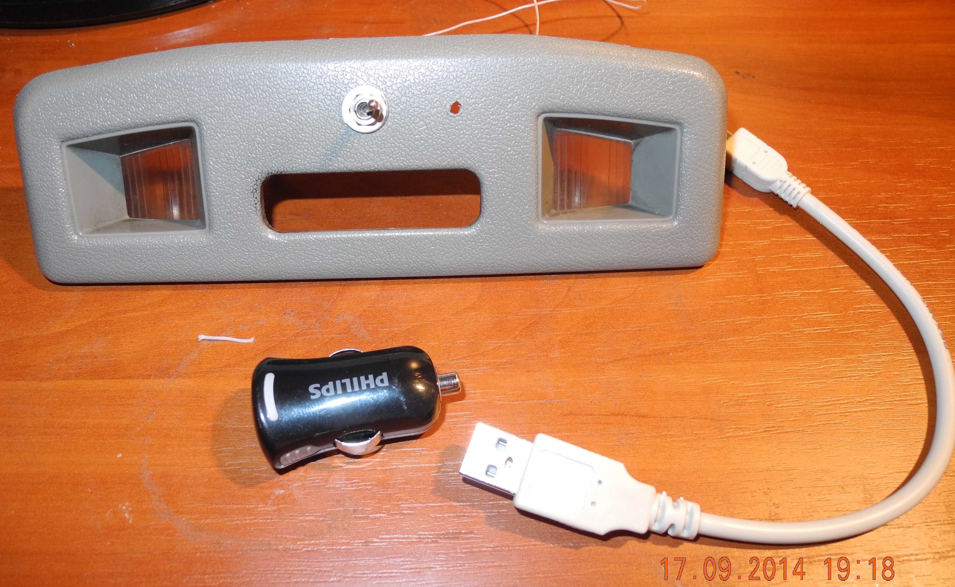

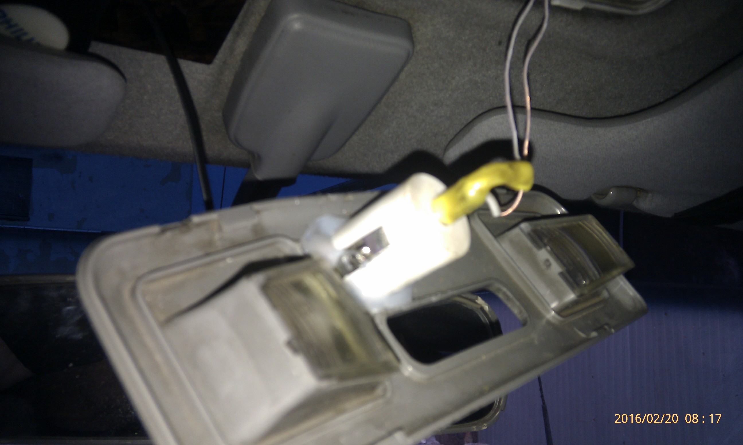

купил такой девайс (USB), вмонтирую в потолок через выключатель и будет щасье )))))
вопрос... можно выключатель через массу вести (меньше "конфликтных" проводов) или через "+" обязаловка ?????

Sersh писал(а):купил такой девайс (USB), вмонтирую в потолок через выключатель и будет щасье )))))
Если "+" предохранён в месте подключения, то не обязательно. Но если совсем-совсем "по феншую", то обязаловка! ::-X:

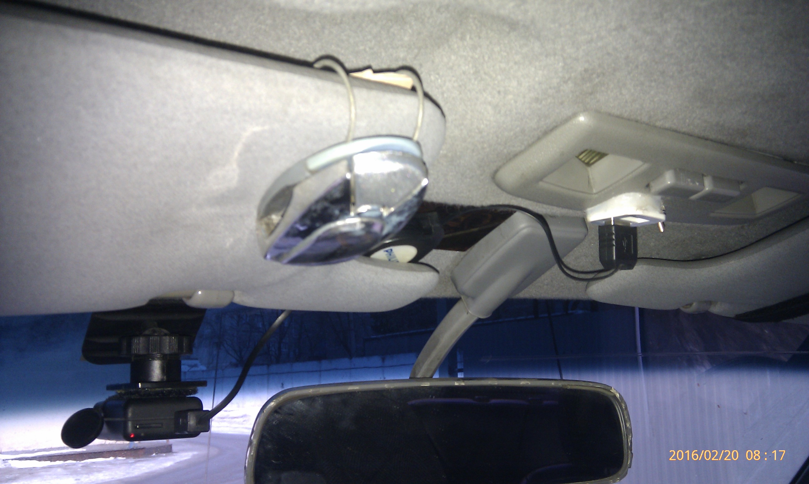

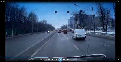

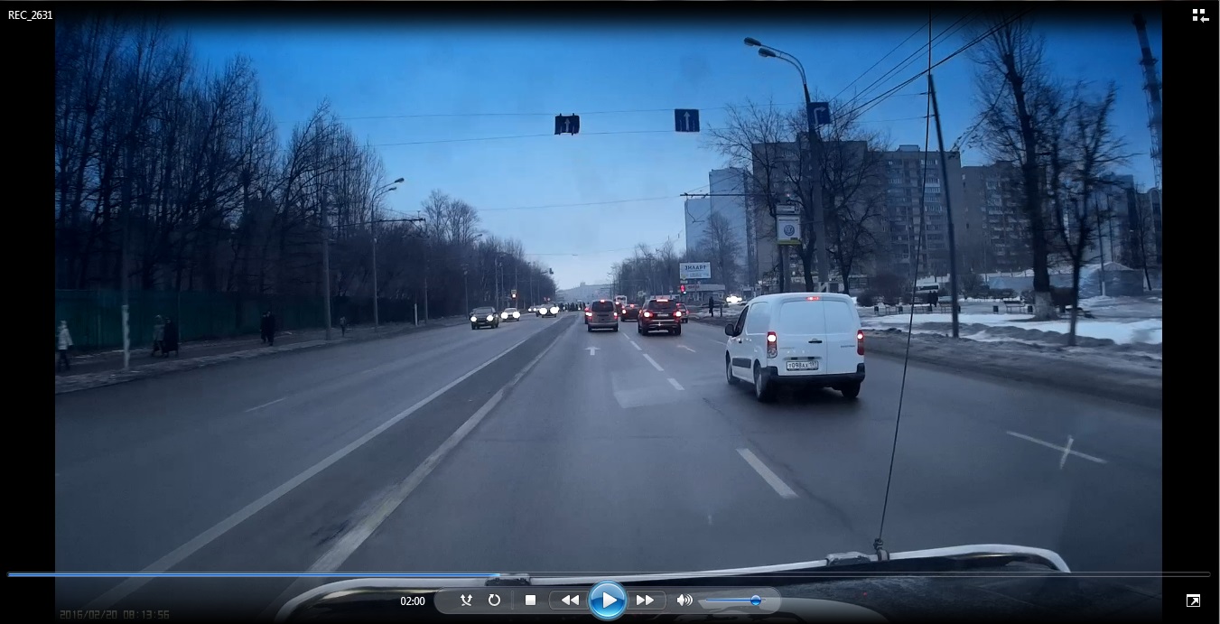

Все переделал....., больше года эксплуатации... полет нормальный... но но сам USB дает наводку на радио... думаю как экранировать...
в машине система незаметна... снаружи еще больше... забывал уже много раз... пишет круглосуточно, иногда по нескольку дней ... )))

Есть у некоторых регов такая проблема. Попробуй вот это для начала:
Пару виточков на "+" 12в как можно ближе к usb адаптеру.
Есть и кардинальные готовые решения: http://carsolutions.ru/ru/12-v-car-power-filter.php
Можно и собрать самому, схем в сети = море! Сложного ничего нет, и оч. бюджетно. :)

такие глушилки дома почти на всех проводах стоят... а тут их и не засунешь никуда....
"шумит" сам USB ... наверно надо будет несколько разных моделей попробовать...

У меня еще два USB адаптера стоят ..правда в прикуривателе и не "жужжат" а этот как глушилка ... (((
Если ф/кольца ставить то на провода от штурманского к адаптору ?? но они же только питание ....

Кольца - в зависимости от того, что нужно защитить. Если фонит юсб и на рег не влияет никак, то перед юсб.

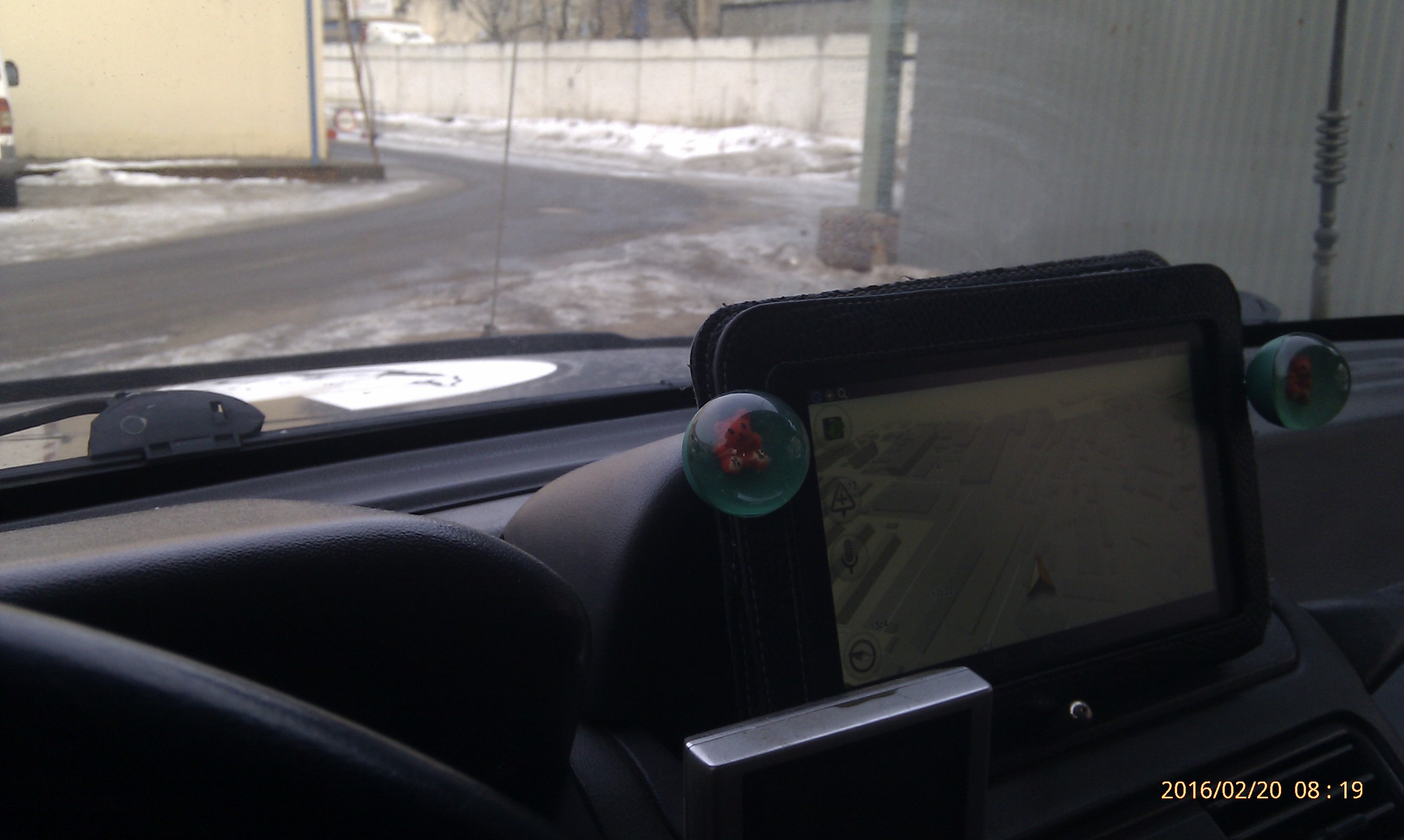

кстати навигатор вообще устанавливается/снимается 5 сек... и даже на кочках не шелохнется...

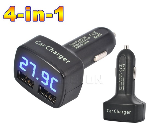

так оно и есть... показывает с небольшим интервалом.. температуру, вольтаж и ток нагрузки ...
выход на 2 USB c разным током...
и стоит 263 рубля... уже с сентября прошлого года работает..
