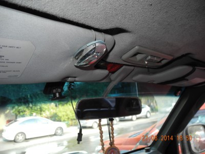

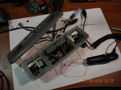

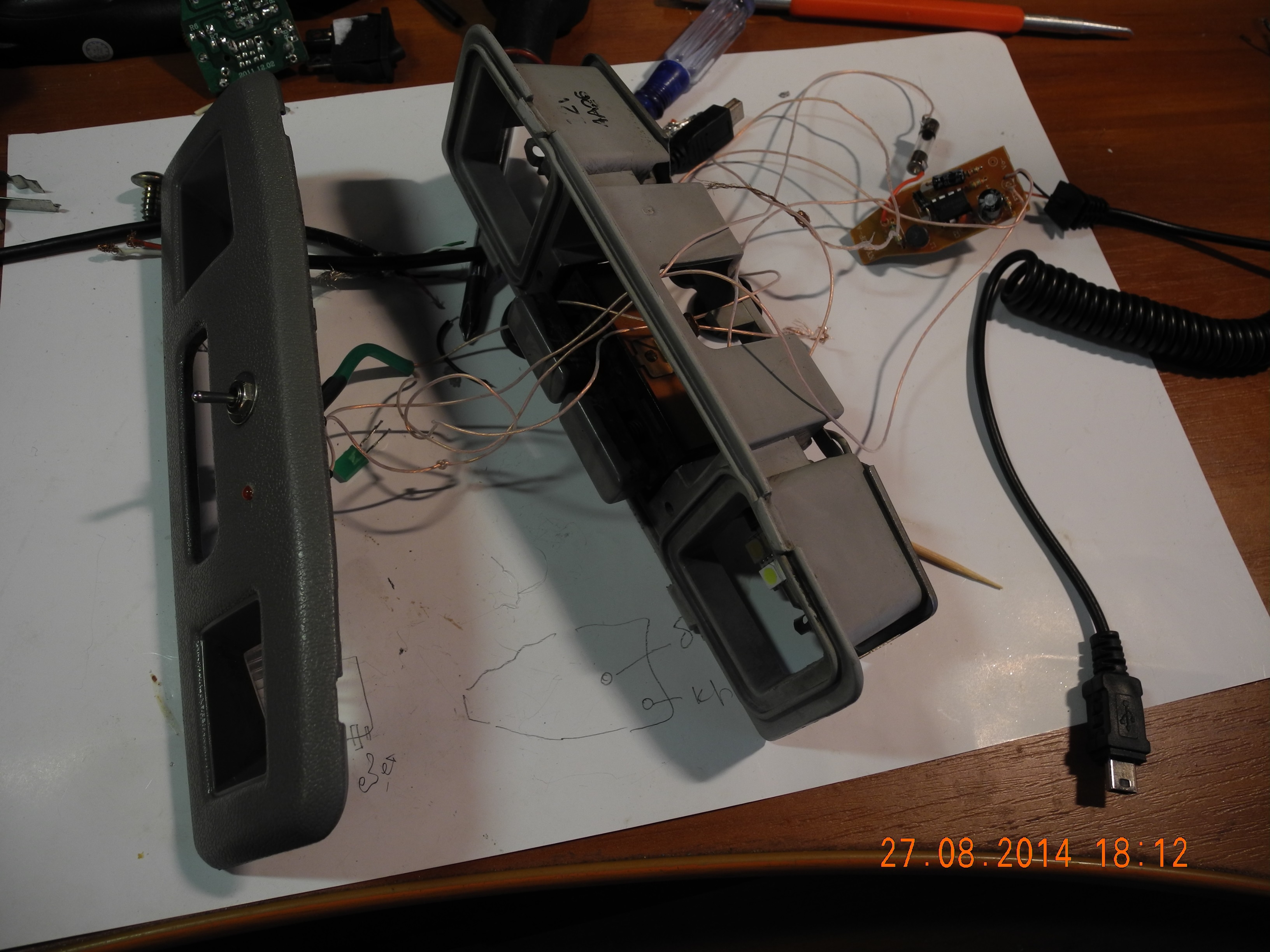

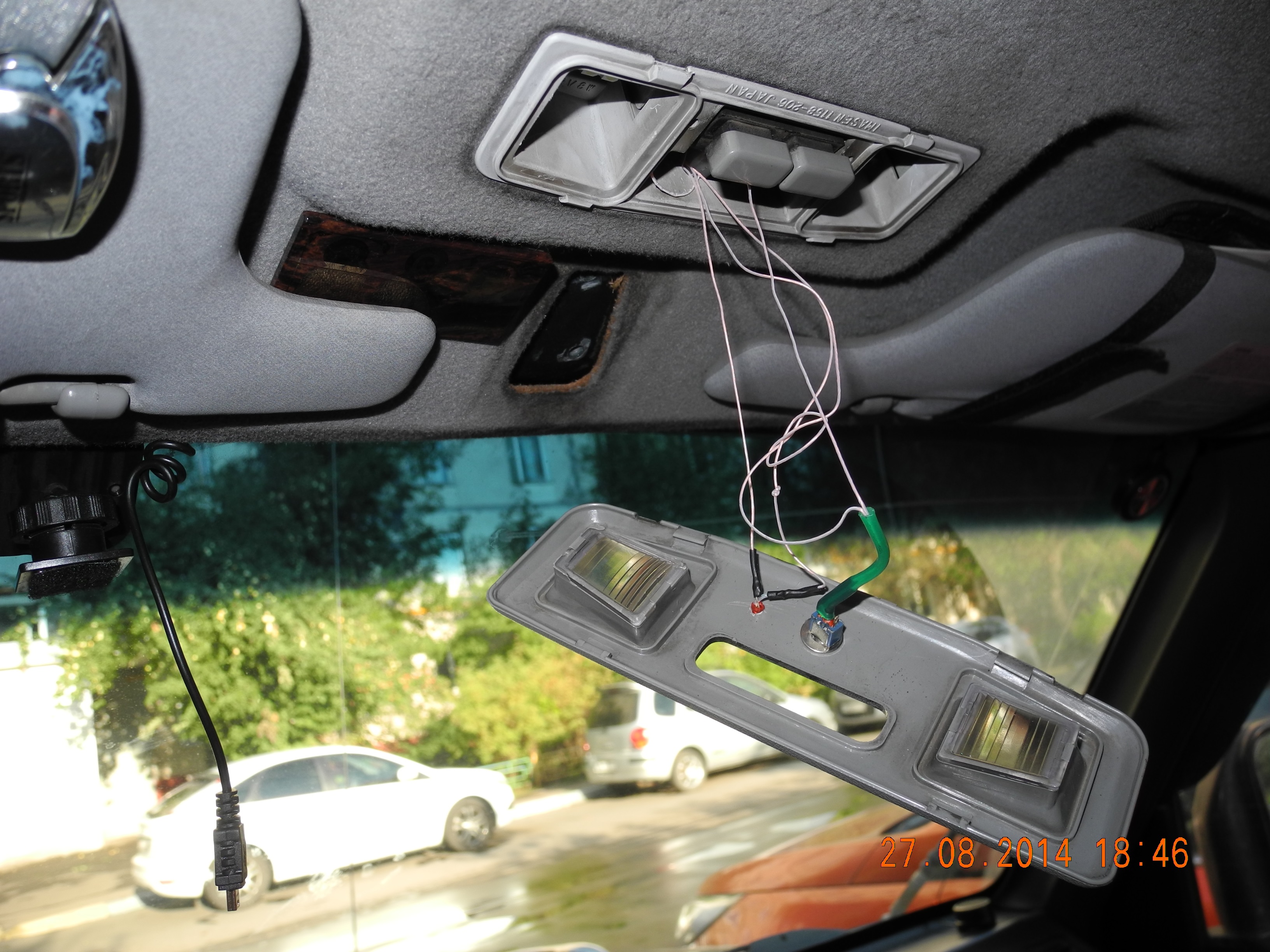

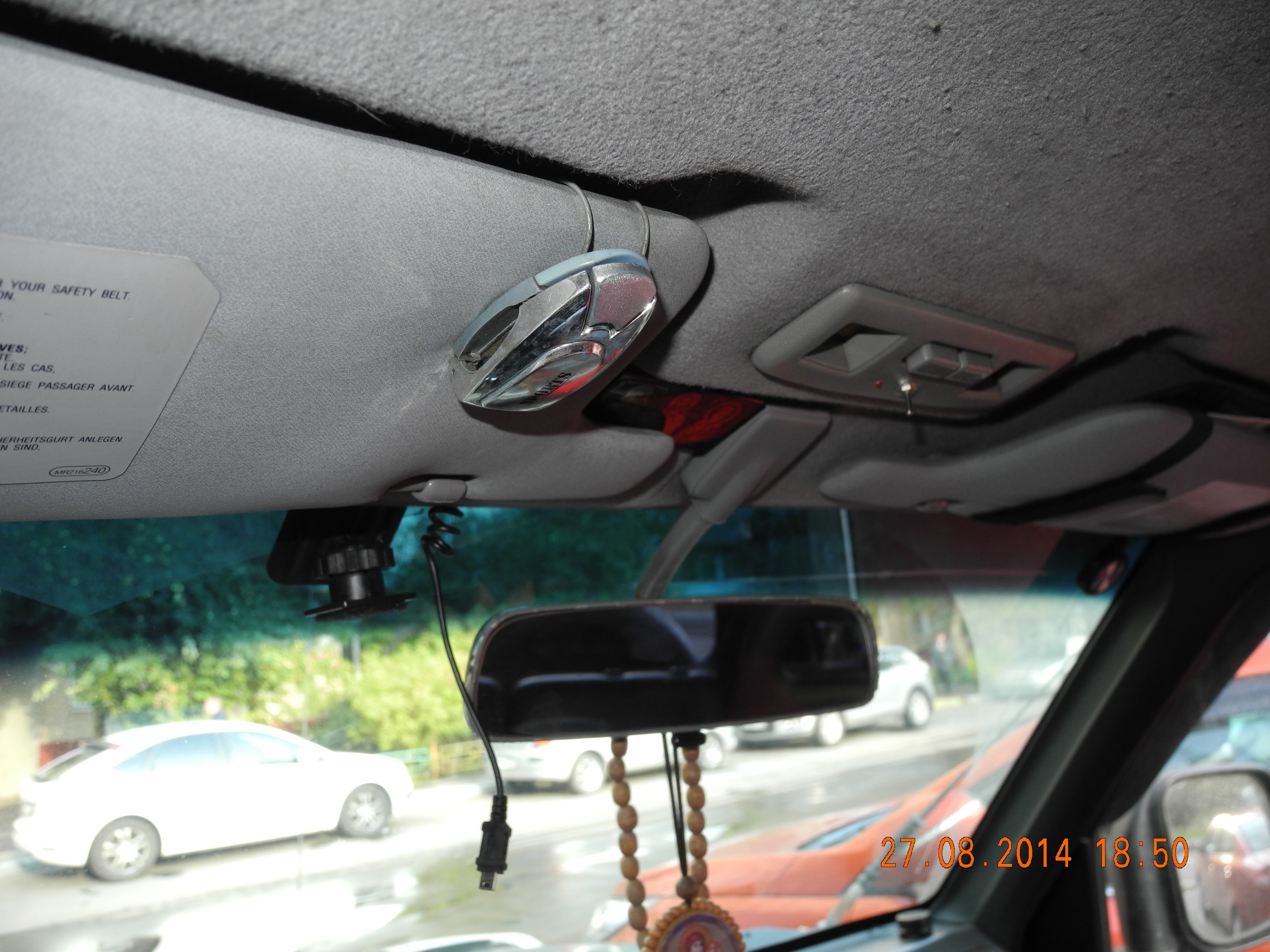

решил подключить ведиорегистратор (на ремонте :-) ) к питанию штурманского плафона...
на всякий случай использовал обычную зарядку для этого прибора..
выпаял светодиод, установил в крышку, сделал принудительный выключатель...
получилось удобно ....

Кхм... проводочка, мягко говоря, требованиям безопасности не соответствует... дополнительная механическая защита обязательна, даже если оплётка тефлоновая, да и "врастопырку" не уложить их должным образом. И зачем к постоянному "+", если есть "+" от АСС?
У мну запитано от часов (АСС)+пред на 1А в месте подключения+допвыключатель (на случай длительной стоянки с ключом в замке).
P.S. Проводку всё таки лучше привести в порядок, так и машину спалить недолго! ::-X:

понял, спасибо! ...
проводку поменяю или доизолдирую ...
просто потребитель слабый а про к/з самих проводов не учел...
от плюса запитался что б не тянуть провод по обшивке вдоль стекла... на входе "+" впаял предохранитель, выключатель с индикацией то же есть

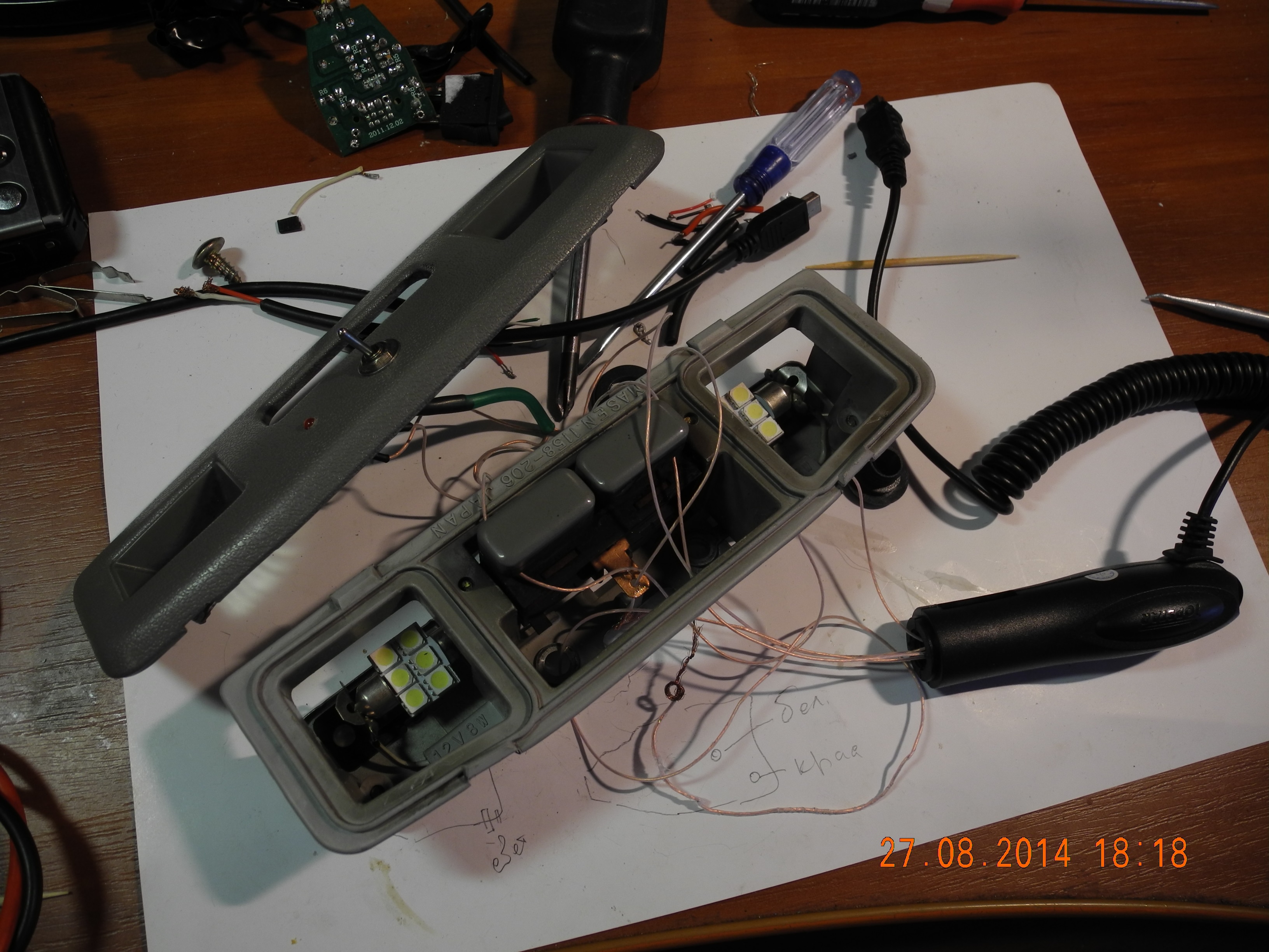

млин не получается...
сделал цепь... разъем плафона (штур. свет) - зарядник от прикуривателя на 0.85А (соответственно убраны механич. разъемы и припаяны провода) - выход на видеорегистратор ...
подключаю .....
регистратор дергается но не работает ...
подключаю регистратор через прикуриваетель-USB (1А) все работает .....
может мощности 0.85А не хватает ??? в инструкции к регистратору ничего нет о мощности...
на штурманские свет те же амперы подходят что и на прикуриватель ????
вообще можно без этой зарядной приблуды бросить от плюса (через предохранитель, светодиод и выключатель) через mini USB разъем питание на регистратор ???
подключаю .....
"Дергается" - не хватает питания, контакт где то плохой. Для такого потребителя как регистратор, пофиг куда подключён, потребляет мизер.

Chumahod писал(а):
подключаю .....
не правильно выразился... контакты хорошие... потребление похоже "приличное" у регистратора... аж радиаторы выведены наружу
тут вопрос можно ли сразу с контактов авто вывести на регистратор без зарядной приблуды ???
Как правило, питание у этих девайсов 5В, и в блоке питания стабилизатор, обеспечивающий нужный ток для зарядки встроенного аккума. Соответственно напрямую не получится.
