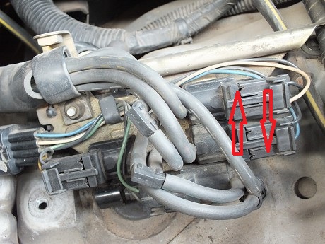

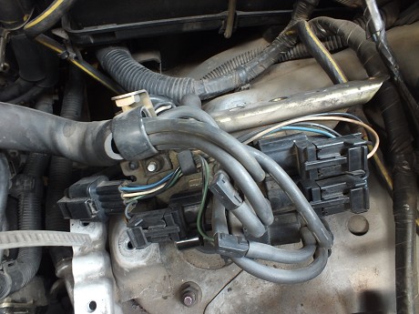

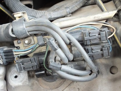

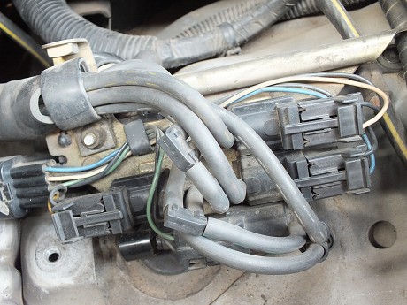

Вот.....выкладываю фотки......

Вот эти два поменяй местами. Верхний отвечает за верхнюю заслонку, которая создаёт разряжение на холостых и не даёт зажечь "чек энжин", нижняя помогает двигателю заглохнуть более ровно при выключении зажигания. Не беспокойтесь, глохнуть будет и без неё, возможно даже не заметите разницы. Но в начале, я бы посоветовал вам их проверит, снять, подать на них напряжение, послушать щёлкают ли, проходит ли воздух. Чаще от пыли и грязи они залипают, т.е обмотка цела, нагрузка есть (искрит), но не щёлкает. Тогда помогает чистка, но если будете использовать 4WD, обязательно после пролить силиконкой, а то ещё быстрей всё закиснет. Ну а если оба работают, то вам не правильно указали на неисправность и её следует искать в других местах.
Снимаются они легко, сзади есть язычок, отжимаете и выдвигается клапан. Не снимайте сразу оба, запутаетесь со шлангами.
