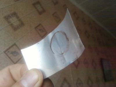

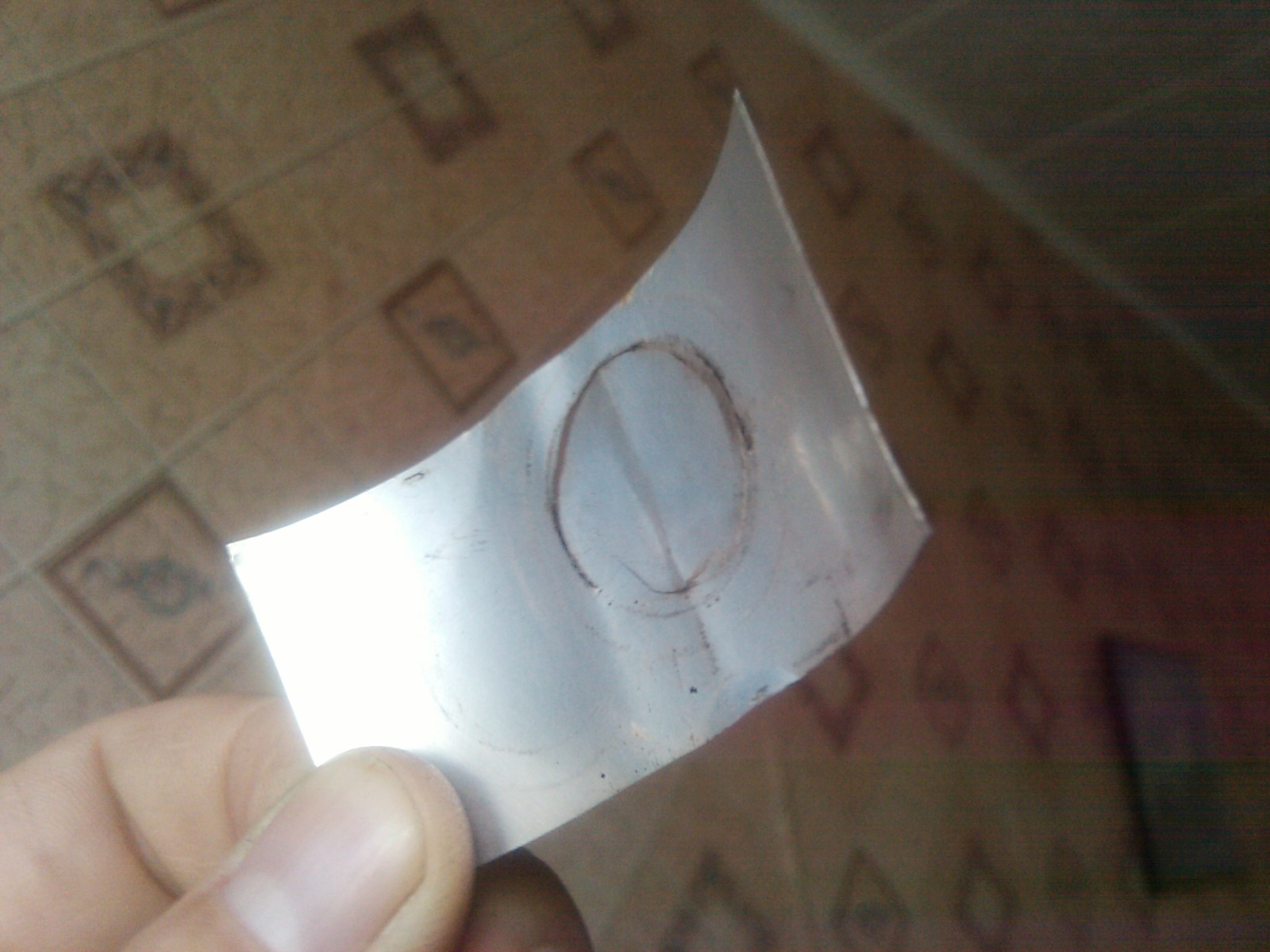

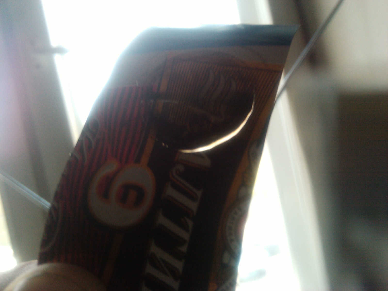

Кстати для заглушки достаточно лоскута пивной банки.
только надо ставить на впуске и под сторону где железная прокладка не острая.
иначе прорежет

писали тут где-то, что пивная банка не лучший выбор... есть опасность прогара со временем (слабоватый материал).
тут я готов согласиться. если вы пивную банку кидаете в костер - через 5 минут от нее не остается даже пепла. металл сгорает целиком.
лучше, имхо, из настоящей консервной банки такие проставки делать :)

hc2hunter писал(а): что пивная банка не лучший выбор..
если внизу поставить, то конешно прогорит.
вверху- темература впуска
прокладке на фото месяц, даж с учётом дырок темперратурных изменений нет
