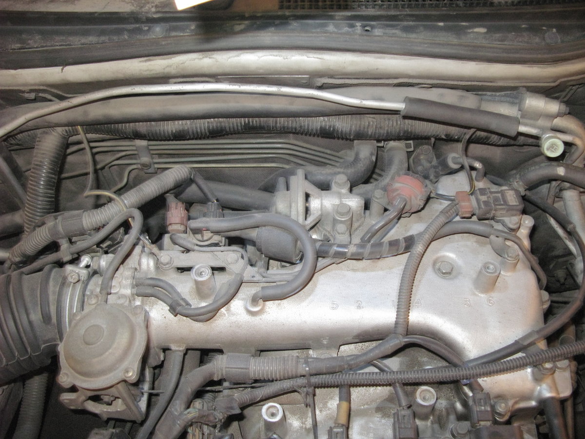

У меня и клапан есть, и соленоид - всё ЕГР )))

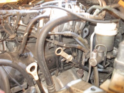

Не понял - между какой трубкой и пауком ? Покажите на фото пож-ста

На этом фото не видно. Трубка находится если по фото-справа. Идет от паука к выпускному коллектору

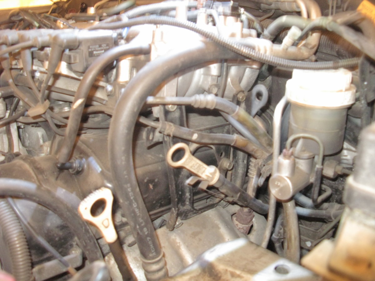

Видна ли она здесь ?

Вот здесь видно, за щупом акпп. Прикручена к вып коллектору

Ребристая такая ? с ржавой гайкой внизу ?

а клапан и соленоид, что наверху мотора, на первой картинке - там надо что нибудь делать ?

нет. ты просто прокладкой под трубку отрезаешь доступ отработавших газов во впуск. весь выхлоп идет в глушитель. больше ничего не нужно.

а с клапаном ЕГР и с соленоидом надо чего нибудь делать - ну там народ промывает всё вроде, если судить по похожим темам ? Про прокладку понял. Интересно, а что именно зажжет Монтеро в виде ошибки ? По идее электроника отслеживает только показания клапана и соленоида, как я понял

с ними ничего делать не нужно. с ними делают,когда егр не отрезаешь прокладкой.просто горят по нему ошибки. вот тогда соленоид моют вд-40. мне помогло,когда машину купил. просто прошил и решил заглушить,и не зря. без него реально машина веселее поехала
