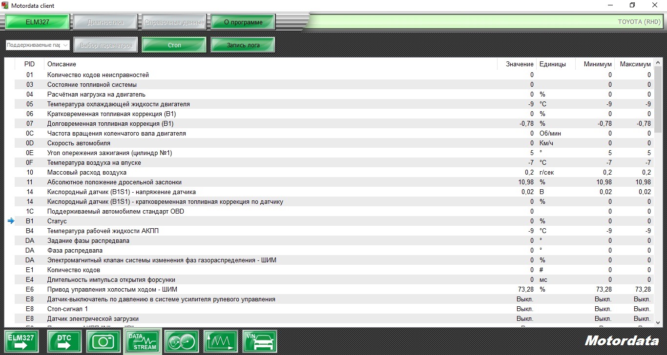

				enzo писал(а): ↑
Итак на постоянку в обд стоит мульт, нет ошибок, от слова совсем…
Уже хорошо. Но нужно хотя бы EML, а точнее, нужна такая картинка:
А неисправность имхо, по любому в проводке. Я бы начал с мозгов, т.е. с осмотра платы и разьëмов. Далее по цепочке, по всем датчикам, из за которых может глохнуть. Картинка стоп-кадра может как минимум очень сильно помочь, или вообще подсказать напрямую
P. S. Ещё похоже, на помирающий полупроводник, который при нагреве перестаëт "полупроводить". На ум первым делом приходит датчик положения КВ и коммутатор.  Кстати, сигналка стоит?

				Подозрения и у меня на датчик КВ, надо все же осциллограф видимо и смотреть импульсы. Машина, как у многих не первая, понятно, езжу на ней редко, живет на даче. Сигналка только функция ЦЗ, сегодня вела себя прилично, как не странно, хотя режимы были разные, и пенсионерская езда, и прохват по м11 на «все деньги». Десяток «горячих» пусков, все в штатном режиме. Собираюсь с мыслями. Пожалуй начну с датчиков, далее по цепи к мозгам. Но лучше бы, чтоб уже симптом проявился (((. Не люблю эти недодефекты…
